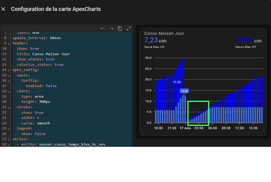

bonjour, je débute. je recherche comment modifier la couleur d’une entité ( apex card) suivant la valeur du capteur de cette dernière. j’ai essaye beaucoup de chose, j’ai lu aussi beaucoup mais je tourne en rond. je fais donc appel à une âme charitable. merci de votre aide.
voici mon code: je désir changer la couleur des valeur dans le carré vert( cette valeur=0, donc je veux l’effacer). j’ai déjà supprimé stroke_width, mais cela n’a rien fait.
merci pour votre lecture.

Tu peux essayer de remplacer ta première entité par le bloc ci-dessous. Comme je n’ai pas compris ton critère, j’ai décidé de colorier en rouge les valeurs inférieures à 10.

C’est ton critère pour changer de couleur ? Essaie de reformuler ce que tu veux vraiment faire.
J’ai glané cela sur un post, je n’en suis pas l’auteur mais ça fonctionne chez moi. Je pense que ça doit le faire :grinning_face: . Couleur à adapter, chatgpt te fera le dégradé que tu veux si tu lui donnes les bornes min et max et la couleur de départ et de fin
