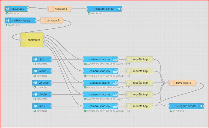

alors réponse rapide voilà le flux qui définit le mot clé à attendre du bot et ensuite qui affiche les choix puis envoie les snapshots à la demande
je peux détailler si besoin

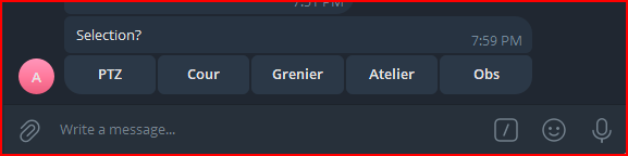

ça m’affiche un menu comme ça dans le bot telegram
je clique sur un des choix et j’obtiens un snapshot de la caméra correspondante

Ah, ok mais comment as tu défini ce mot clé /camera ? Ce n’est pas du standard telegram, c’est juste une commande que je définis côté ha/nodered.
Pour moi c’est un choix, j’en ai d’autres avec /data par exemple pour avoir température ou humidité ou ce que je voudrais ajouter comme données à restituer.
