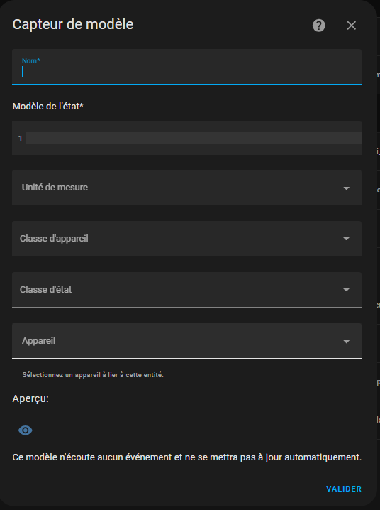

Tu peux passer par L’UI capteur de modele !
Tu remplis ce que tu as besoin

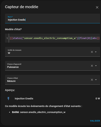

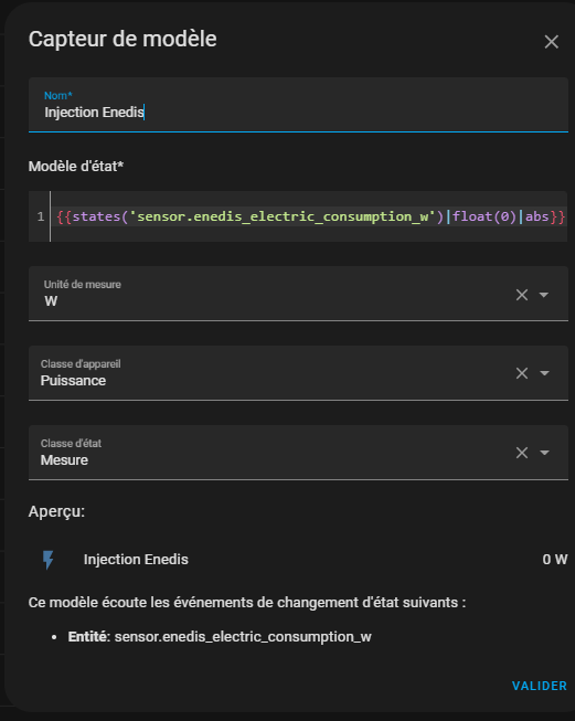

merci mais je ne comprends pas, c’est ce que j’ai mis dans le value_template
{{states('sensor.enedis_electric_consumption_w')|float(0)|abs}}
Merci beaucoup, en effet c’est beaucoup plus simple
C’est surtout que tu vois tout de suite le résultat et si erreur !

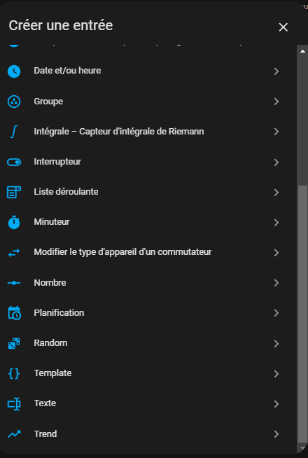

Salut tu trouve où l’ui capteur de modèle ?
Dans hacs?
Slt…
Tu veux dire dans HA ou se trouve Template , Capteur de Modèle !

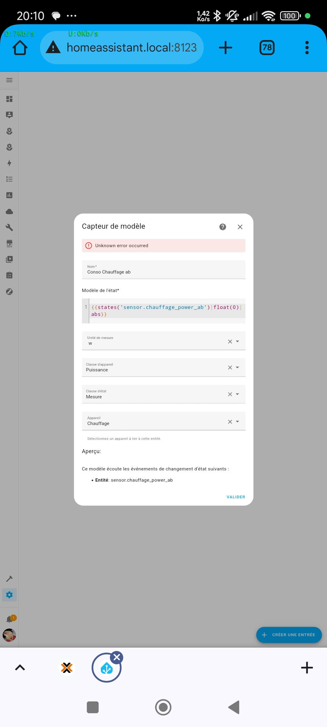

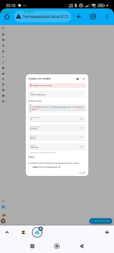

Merci j’ai trouvé mais je sais pas qu’est-ce qui ce passe un truc que j’ai mal compris
Slt…

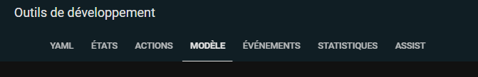

Pour tester si OK :
Ne met pas de Classe d’appareil, ni Appareil (supprime avec la croix )
Sinon tu test ton modele dans Outils de développement, Modèle
Tu vérifie si OK !
yes parfais cela fonctionne
