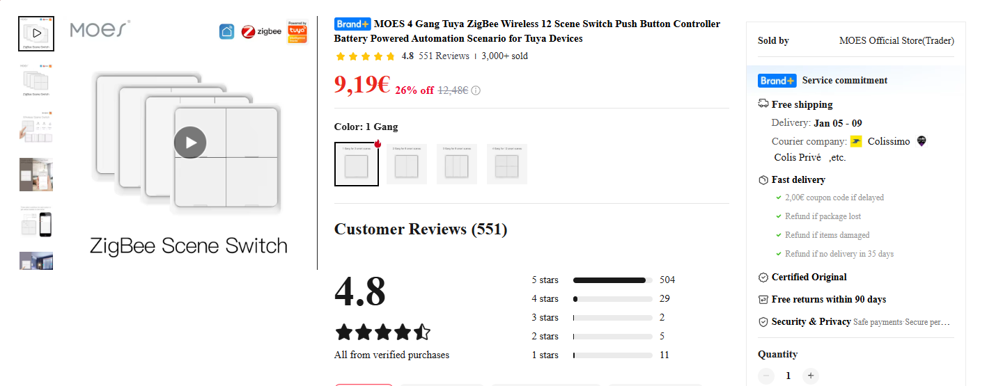

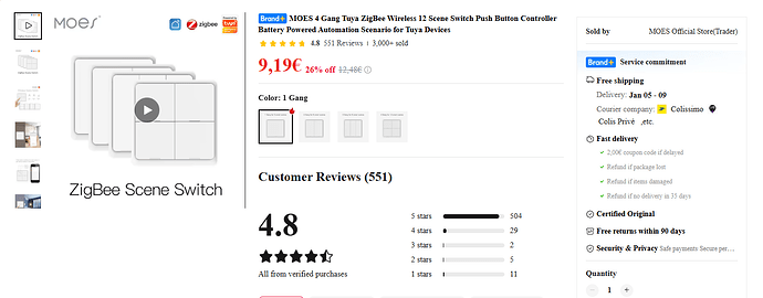

Sinon je vient de trouver cela en cherchant d’avantage :
Ca pour l’interrupteur sans fil
Interrupteur/Telecommande sans fil
Et ca pour le contrôleur:
Controlleur Zigbee
Si je ne dis pas de bêtise, la télécommande s’appaire au contrôleur et peut donc allumer et éteindre la lumière (donc sans HA ) et le contrôleur étant Zigbee, par la suite avec HA , je pourrais l’integrer dans mes scénario et domotiser un peu cela non ?

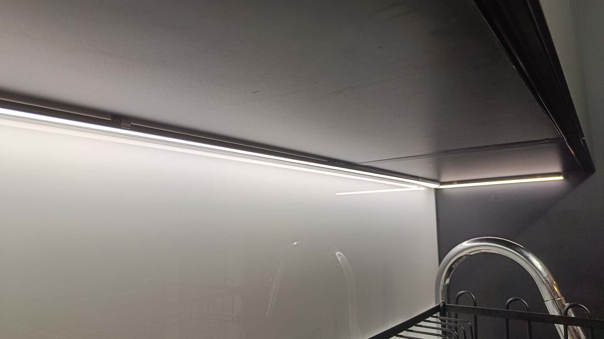

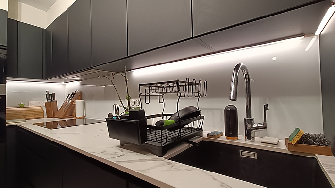

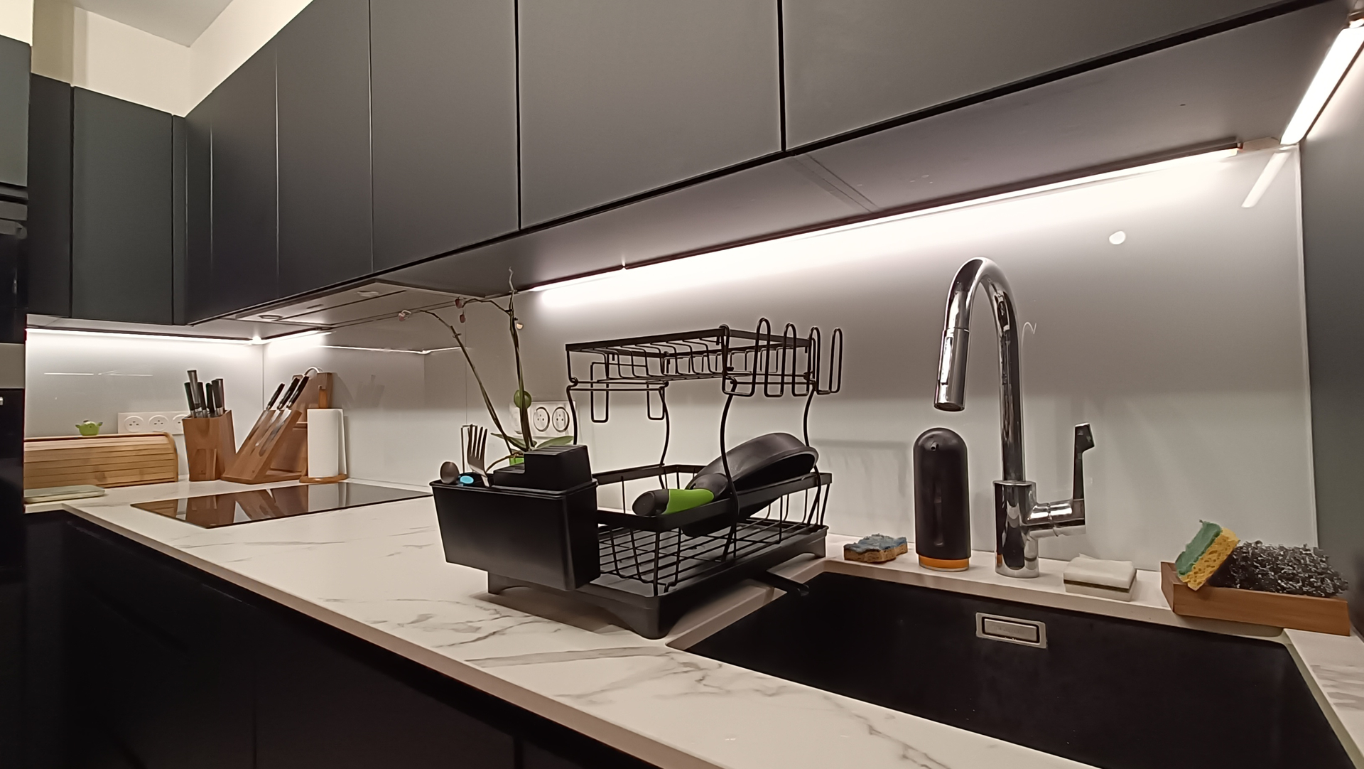

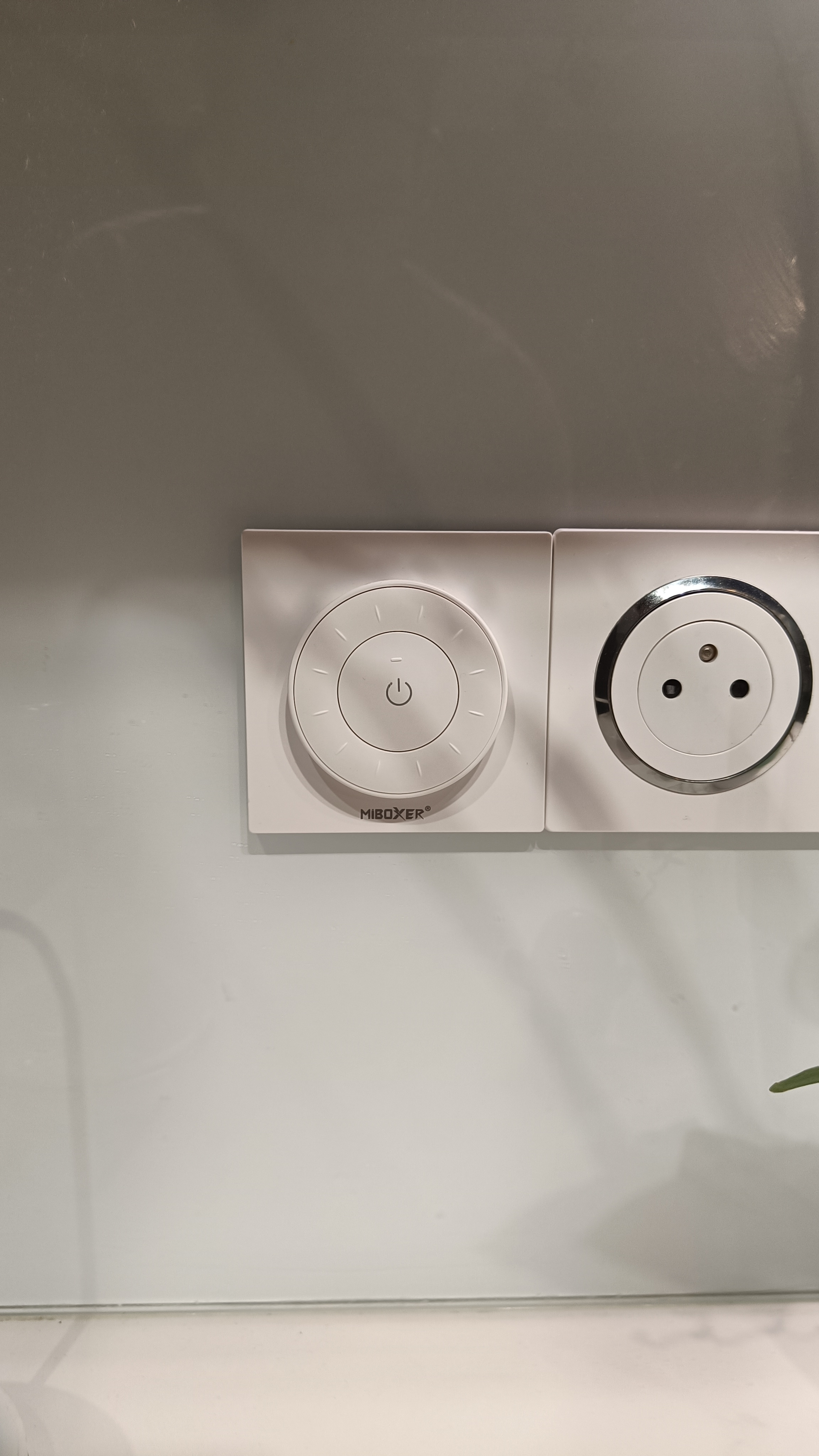

Hello a tous

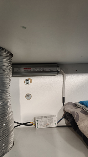

Merci pour vos conseils , j’ai enfin pris le temps de commander le matériel et de finaliser projet.
Bon soyez indulgent ce n’est pas parfait!
Au final la partie « domotique » , si je peux dire, a été la plus simple.
Avec la notice du module miboxer 2,4ghz/zigbee et celle de la télécommande, j’ai compris assez vite comment les appairer.
En revanche pour ce qui est de la partie « électricité » et notamment la connexion de la continuité, mais au secours quel horreur ! !!
J’ai acheté des connecteur solderless avec des agrafes qui s enfoncent directement dans les fils et sur les points de contact du bandeau de led.
Mais au début j’ai dénudé les fils d’extension et ça ne faisait pas contact ou partiellement , je ne pouvais pas piloter la température de la led car probablement faux contact sur la broche CW et WW
Ensuite j’ai compris qu’il ne fallait pas dénuder puis j’ai compris que mes fils étaient trop gros du coup.
J’en ai commandé sur Amazon mais ils se sont foiré sur la commande ils étaient pas au bon diamètre ( je voulais du 22 AWG) comme précisé avec les connecteur.
Je me suis dit on va tenter la soudure.
Mais tu parles les points de contact sont minuscules et même après 4h je n’ai pas réussi à en souder ne serait-ce qu’un seul..
J’ai re commandé le bon diamètre de fil sur Amazon et j’ai persisté avec les connecteurs solderless.
Mais même comme ça, une fois sur deux mauvais contact.
Et ce qui est bien c’est qu’à chaque fois il faut couper car on ne peux plus les defaire. Donc merci le gâchis de led…
J’ai fini par en avoir ma claque et pour les quelques bout de bandeau a raccorder l’un a l’autre dans les angles, j’ai tout laissé d’un bout et j’ai torsadé le bandeau comme j’ai pu pour l’accrocher au meuble.
C’est moche mais ça marche.
Bref c’est vraiment une tannée ces connecteur de **** !
J’ai pas encore pu tester la commande en mode zigbee car je n’ai pas de passerelle pour l’instant mais j’ai hâte.
J’espère que ça sera plus simple que le reste haha.
