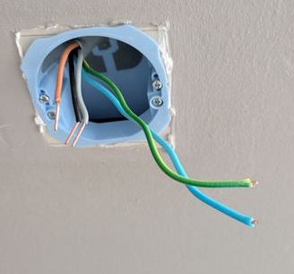

Chez moi j’ai une partie maison et une partie agrandissement. A première vue pas de souci côté maison, en revanche je rencontre un problème côté agrandissement : il me manque un fil de neutre (celui qui va au moteur du volet roulant. Ci-dessous photo avec 1 seul câble bleu dans la prise (j’en ai 2 dans la partie maison).
Du coup la sanction est immédiate, impossible de domotiser mon volet avec un Sonoff ZBRBS (j’ai quand même tester et je confirme que ça ne fonctionne pas).

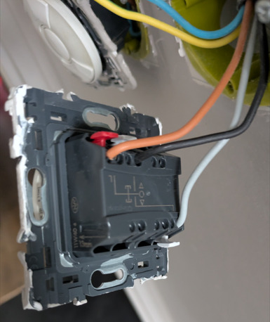

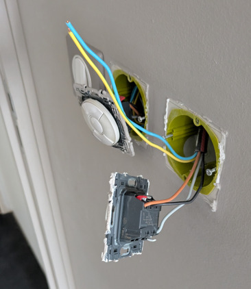

Voici des photos du branchement initial :

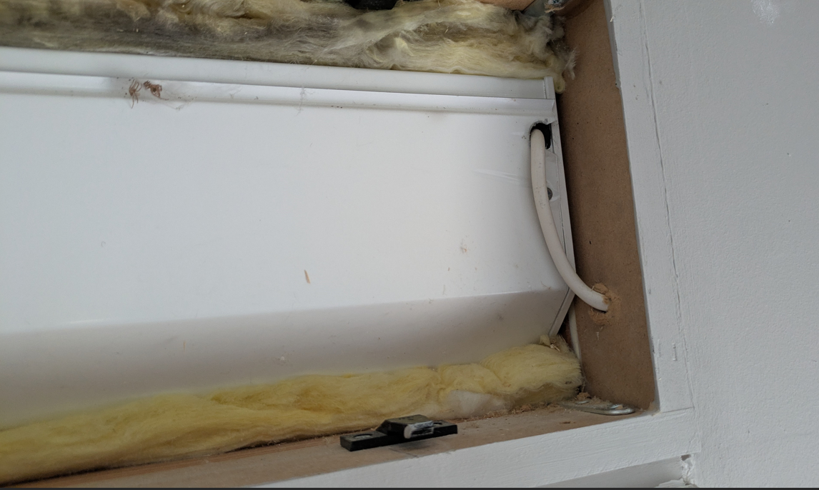

Oui j’ai vérifié, j’ai ouvert le coffre qui s’ouvre par l’intérieur (extension ossature bois).
Je trouve bien le coffre du volet roulant et un seul câble d’alimentation qui en sors pour disparaitre immédiatement dans l’ossature bois, derrière le placo :
S’il y a une boite elle est quelque part dans une cloison ou dans le grenier sous l’isolant. Mais ou ?
Slt
A voir avec la photo, je dirais que ton câble est celui qui vient du volet et il te manque juste l’alimentation.
Ton câble 5x vient de ton volet, on le voit bien par rapport au câblage.
Maintenant en effet il se peut qu’il y est une boite entre le volet et ton pot de cloison mais là tu devrais avoir un neutre qui fonctionne, sauf si erreur de câblage dans la boite.
Si tu as ou arrive à te procurer un détecteur de cable ou metaux tu pourras retrouver la boite.
Sinon tu peux essayer de tapoter sur ton placo à coté du coffre du volet pour voir si avec le bruit tu retrouves pas la boite.

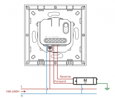

C’est étonnant qu’avec l’interrupteur classique cela fonctionne, mais pas en rajoutant le module Sonoff. Si cela fonctionne en non connecté, c’est que le moteur est bien raccordé au neutre sans passer par l’interrupteur et que les 2 phases de monte/descend partent bien de l’interrupteur vers le moteur.
Dans ton boitier de l’interrupteur, tu as bien la phase (orange), le fil de neutre (bleu) et le fil de terre (jaune/vert).
Si quand tu branches ton module Sonoff comme le schéma de Sonoff ça ne fonctionne pas, c’est peut-être que le fil neutre du boitier de l’interrupteur n’est pas raccordé au neutre du tableau électrique.
Il faudrait avec un testeur vérifier si tu as bien du 230V entre les fils de phase (orange) et de neutre (bleu) du boitier de l’interrupteur. Si le testeur ne dit rien, c’est que le fil de neutre n’est pas raccordé plus loin (mais où…dans la petite boite cachée… :sweat_smile:)
Par contre si as bien du 230V, c’est sinon un problème avec le Sonoff ?
En tout cas, tu dois bien avoir une boite cachée car le câble du moteur est blanc alors que le câble à 5 fils côté interrupteur est noir.
c’est clair que quelque part tu as une « dérivation » deja les couleurs de cables ne correspondent pas et la plupart du temps les cables des moteurs sont souples

si tu ne retrouve pas ta boite de derivation tu peut toujour essayer de repartir de ton caisson , comme on vois bien sur ta photo le cable blanc qui sort du caisson il te suffirai de le couper pour recuperer ton neutre , mais apres le plus dur sera surement de redescendre a tes boutons .
