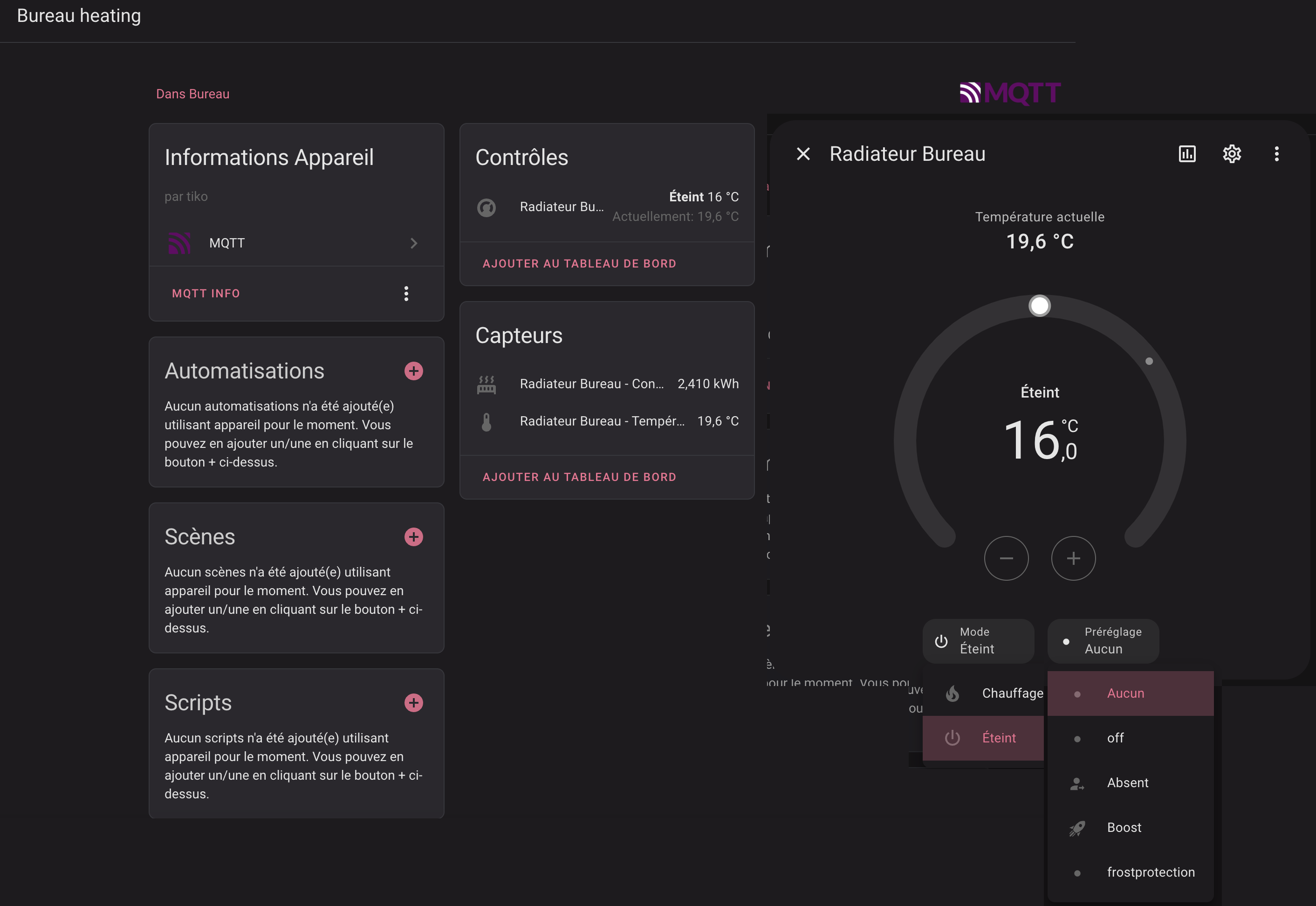

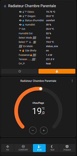

J’ai ceci comme contrôle possible :
Une entité climate.bureau_heating, un capteur de consommation en kWh, et un autre de température pour chaque radiateur.

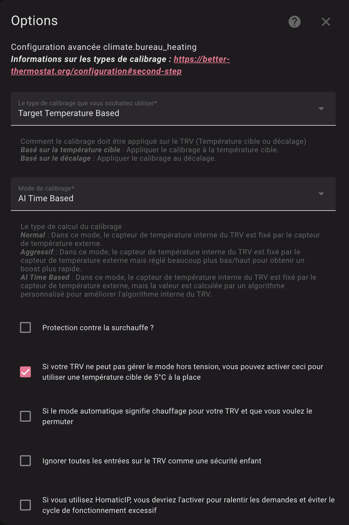

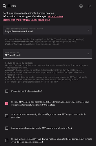

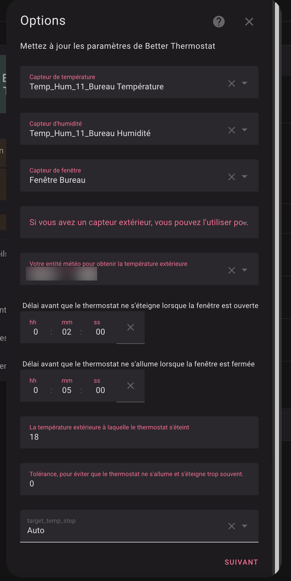

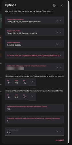

J’ai créé pour chaque radiateur, une entité Better Thermostat, et pour ceux qui ne connaissent pas, ça donne ça, niveau configuration :
En faisant les captures, je me suis rendu compte que ce Better Thermostat ne répercute pas les modes de fonctionnement que possède l’entité de Tiko…
Du coup, va me falloir trouver une alternative ou bien passer par la réponse à la question annexe ci-dessous…

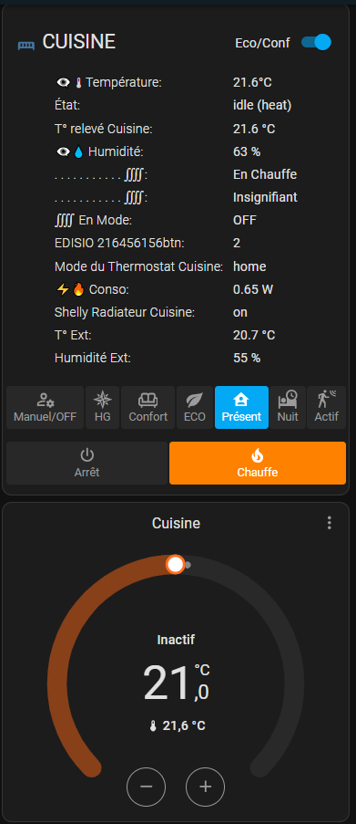

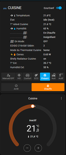

Exemple !
Là c’est pour une version Tuya !
1ere carte:
  • type: custom:simple-thermostat ( venant du Tuya) Avec des infos en plus et en moins !
  • 2éme carte : type: thermostat car mieux ce type de sélection de température si besoin !
  • 3éme carte: soit bouton soit type: custom:simple-thermostat sur un Thermostat modifié (Tuya n’a pas les preset directement)
  • Ensuite l’automation porte sur le changement des préset et T°
    -directement vers le radiateur TUYA

Tu as donc avec l addon les remontées et le pilotage possible ?
Oui c’est ça :innocent: je pensais l’avoir dit dans le message de départ :sweat_smile: j’ai oublié de précisé que les premières captures sont issues de ce que donne cet addon tiko.
