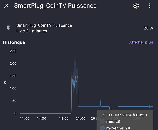

Voilà le graphique de la puissance consommée sur la dernière journée.

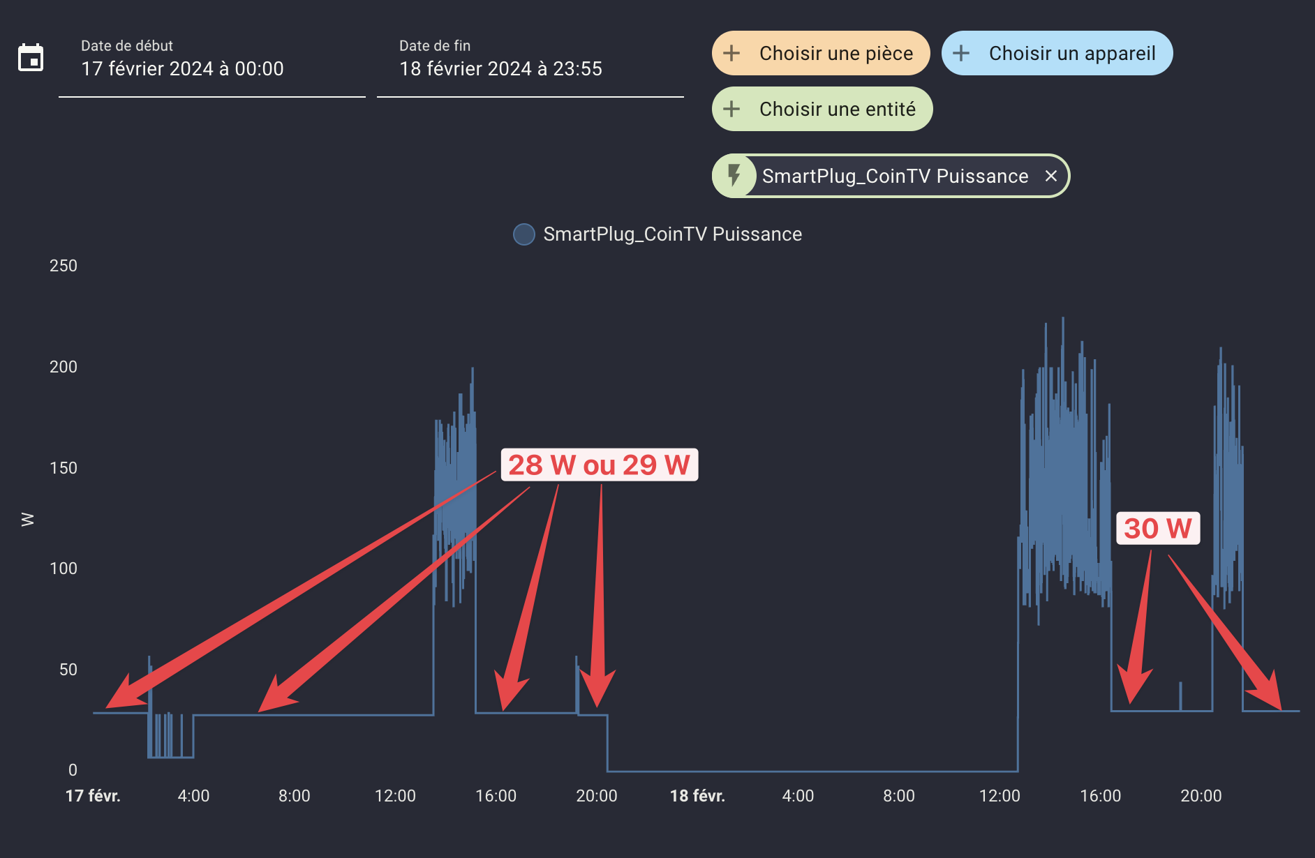

Et celui du dernier WE :

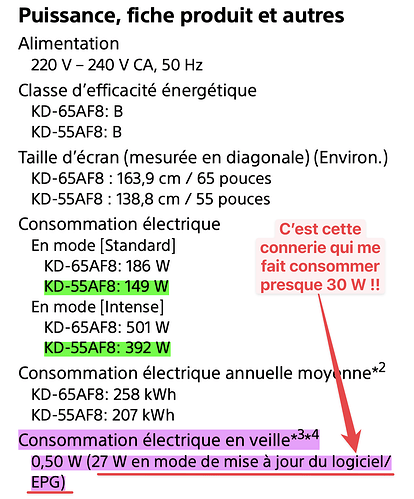

Bon, dans la notice, j’ai ça en ce qui concerne l’actualisation du panneau :
Sinon, je crois avoir identifier le problème de ma TV !
Me reste à comprendre où est activé ce mode « mise à jour du logiciel » et à le désactiver !
Ici : Comment recevoir automatiquement les mises à jour logicielles sur mon téléviseur | Sony FR
Du coup, si c’est bien ce qui cause cette consommation excessive en veille, je n’aurais plus besoin de faire une programmation :smiley:
Merci pour m’avoir pointé dans la bonne direction :innocent:
Je reviens vers vous ce soir pour vous dire si ça m’a résolu le souci ^^

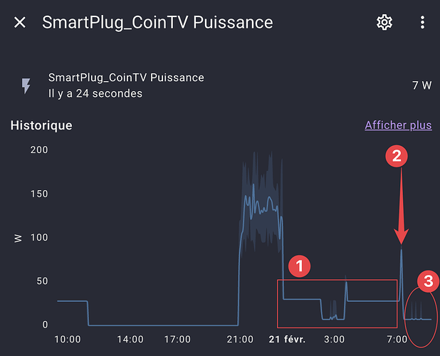

Bon bon, j’ai désactivé hier soir la fonction de mise à jour automatique.
Mais ça n’a pas fait diminuer la consommation en veille de la TV comme en atteste le point 1 du graphique ci-dessous.

Car maintenant, point 3 du graphique, boom, conso proche de 0 : (bon 7W, mais c’est beaucoup mieux que 30 W :smiley:)
