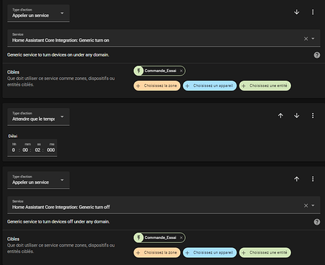

Quand je disais scripts, je penser a des scripts dans Home assistant.
Tu a une interface graphique pour les crée. (c’est le meme genre que pour les automatisations)
Globalement c’est un enchaînement d’action, genre ton script peut être :
  • allumer le switch
  • attendre 5secondes
  • eteindre le switch

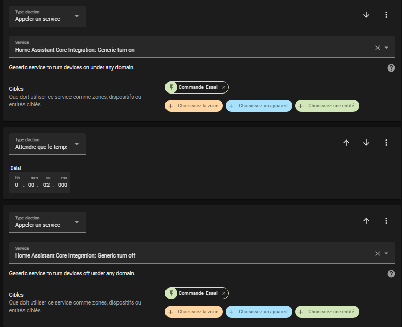

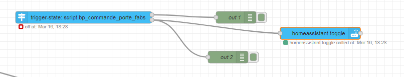

Comment faut-il faire pour réaliser la liaison entre mon BP et ma sortie GPIO.
J’ai essayé ça dans NR mais ça fonctionne de manière aléatoire

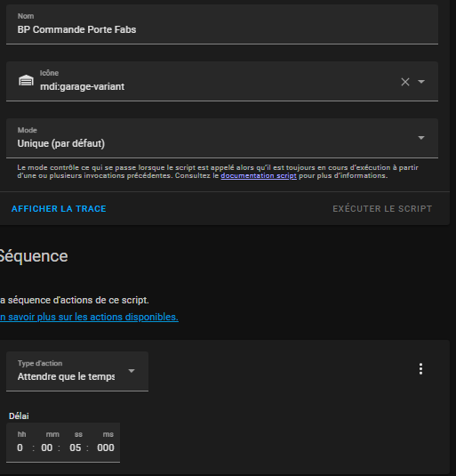

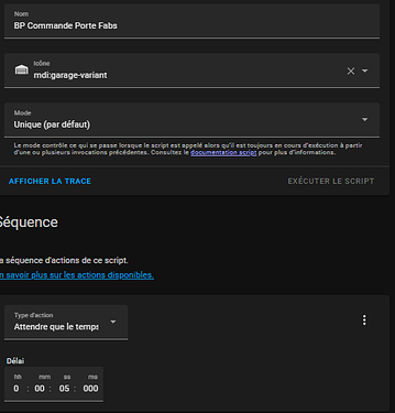

Une fois que ton script fonctionne (test le avant ), sur ton bouton, appeler le service : script turn on
@roumano ,trop fort. Merci ça fonctionne :slight_smile:
Pour info, voilà ce que j’ai mis :
