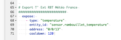

Quelqu’un peut-il me guider pour utiliser un expose KNX et récupérer cette valeur dans ETS pour l’utiliser à la place de la sonde en toiture ?
Pour l’instant, j’ai créé l’expose suivant dans HA et j’ai créé une adresse de groupe 0/0/13 dans ETS mais je ne sais pas quoi faire ensuite…
# Export T° Ext RBT Météo France
  expose:
    - type: "temperature"
      entity_id: "sensor.rambouillet_temperature"
      address: "0/0/13"
      cooldown: 120

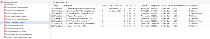

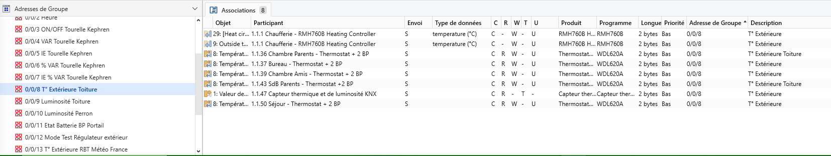

Il faudrait commencer par regarder sous ETS dans sous quel AG (adresse de groupe) sont lié la sonde de température du toit et vous équipements de chauffages.
Puis soit si l’AG n’est utilisé que pour cela, mettre cet AG pour votre « expose » et enlever le lien avec la sonde de T°C.
Soit si l’AG est utilisé pour autre chose, retire vos actionneurs de chauffage de l’ AG de la sonde et les lier avec l’ AG de vous avez créé.

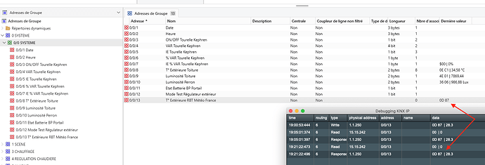

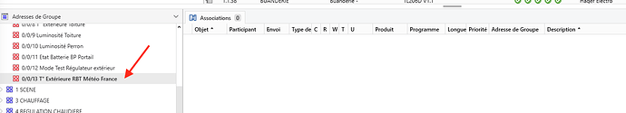

J’ai bien « Lire la valeur » en clic droit mais je ne lis aucune valeur (en fait il n’y a pas d’association).
Aucune indication de valeur non plus sur la sonde de toiture 0/0/8 dans ETS. Par contre, j’arrive à voir sa valeur dans le debugging de Lifedomus (rien non plus pour 0/0/13 dans Lifedomus !
Je mets en copie d’écran :
  • l’adresse de groupe de la sonde en toiture (celle que je souhaite remplacer)
  • l’adresse de groupe de l’expose HA de la T° météo
  • le yaml de l’expose (j’ai bien un knx: en tête, plus haut dans les lignes)
    Merci pour votre aide,
Expose
Pour l’ AG 0/0/3, c’est normal que ETS ne voit pas le lien avec HA, par contre vous devriez pouvoir lire les informations, il faut regarder dans la dernière colonne lorsque le groupe est dans le fenêtre de droite, donc dans le groupe du dessus 0/0 (dans la fenêtre de gauche).
Bon, je ne vois toujours pas la valeur dans ETS.
Je clique sur l’Adresse de Groupe 0/0/13 dans la colonne de gauche, rien ne se passe et je ne sais pas où regarder.
Je ne comprends pas :
« il faut regarder dans la dernière colonne lorsque le groupe est dans le fenêtre de droite, donc dans le groupe du dessus 0/0 (dans la fenêtre de gauche). »
Par contre, je vois la valeur dans le debugging de LifeDomus, dans lequel j’avais créé aussi le 0/0/13.

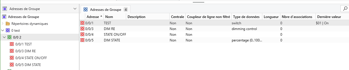

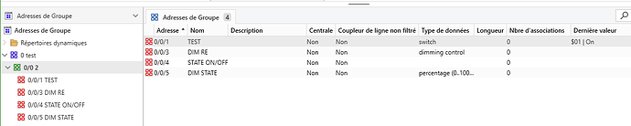

Un exemple par l’image sera plus simple:
Regardez l’ AG 0/0/1 dans la capture ci-dessus.
Mcp
Bingo ! Comme quoi un bon dessin…
ETS ne met apparemment que l’hexa, c’est bon quand même ?
C’est tout bon, la température apparaît, il fallait renseigner le type de données dans les paramètres de l’adresse de groupe.
Merci pour votre aide !
