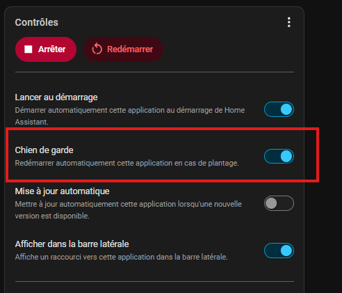

Est-ce que tu as activé le watchdog de l'application ?

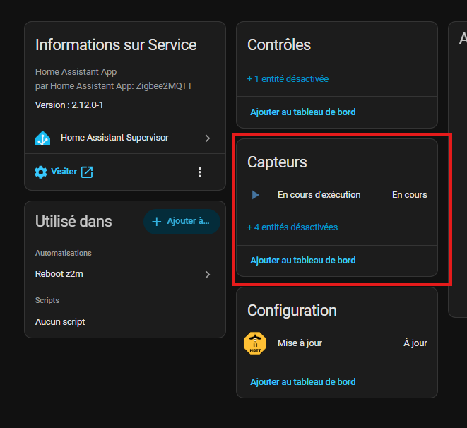

Tu peux aussi faire une automatisation qui surveille l'entité "en cours d'éxécution dans l'intergration "superviseur" :
Et qui relance l'app si son état n'est pas "En cours".

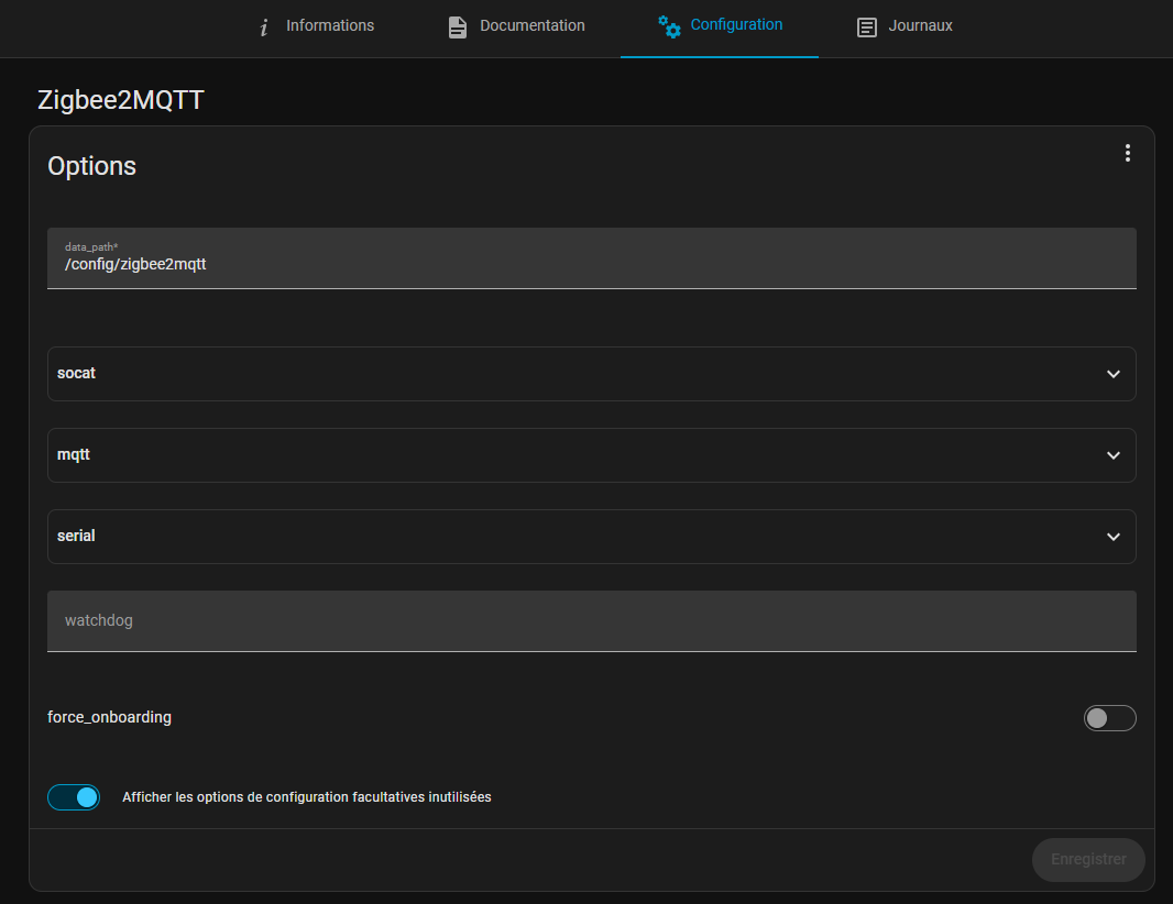

Ok, il est activé dans l'apps sur la page principale avec l'onglet. Mais as-tu paramétré l'option dans la configuration ?
Il faut activer l'onglet Afficher les options de configuration facultatives inutilisées, puis régler le délai du watchdog :

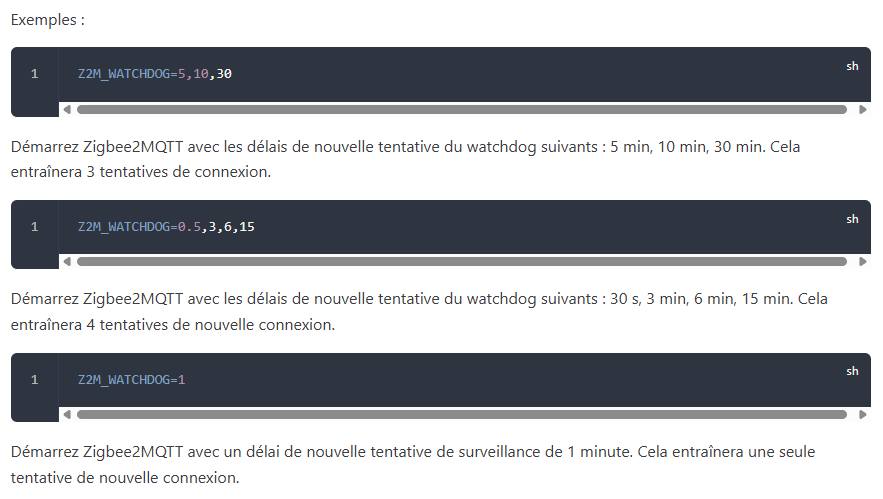

la doc, pour les paramètres :

ta juste a ajouter en mode yaml dans la configuration :
pour relancer au bout d'1 minute:
watchdog: "1"
ou qui relance au bout de 5 min et retente au bout de 10 et 30 min :
watchdog: "5,10,30"
ou en mode UI

  • Le chien de garde configuré correctement dans le fichier de configuration de Z2m :
    Configuration sur 'défaut'. Ce qui permet de base de relancer Z2m 5 fois. 1, 5, 15, 30 et 60 minutes. C'est déjà pas mal.
  • Mise en place d'une automation (ça me fait drôle de ne pas dire automatisation) qui relance Z2m si Z2m est arrêté ou inconnu pendant 1h30.
