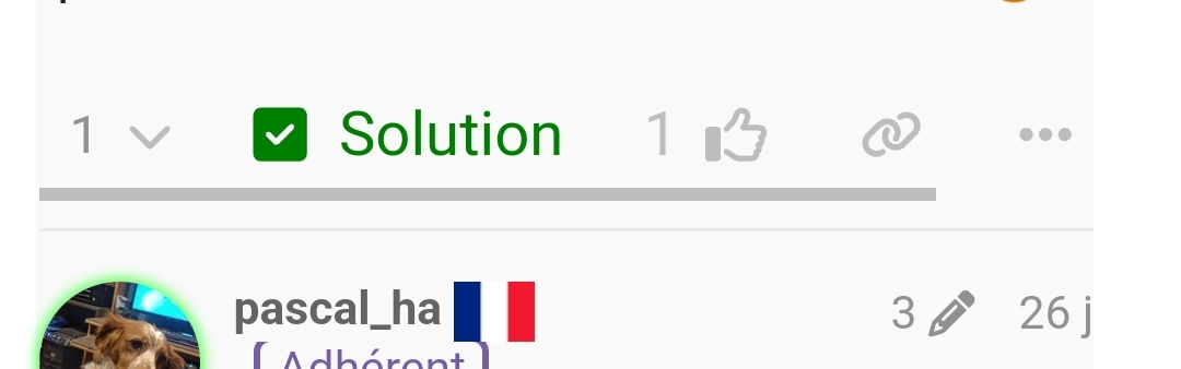

Tu clic sur la case solution de la réponse qui t’a aidé
