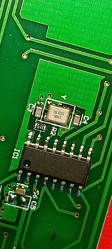

Voici l’intérieur de la télécommande, et on peut y voir une inscription qui indique 16,000 MHz.
J’aimerais savoir de quel « type » de signal il pourrait s’agir, peut-être RF.

Par ailleurs, ça serait pas étonnant non plus qu’il s’agissent d’une simple horloge, et pas du signal de la porteuse.
Salut @fffred,
C’est la cadence du quartz qui gère le micro processeur juste à côté, rien à voir.
Tu n’a pas plutôt une led sur la télécommande (comme celle des télécommande de TV) ?
Sinon sur le PCB de la télécommande, tu devrait voir une partie avec l’antenne PCB dessiné.

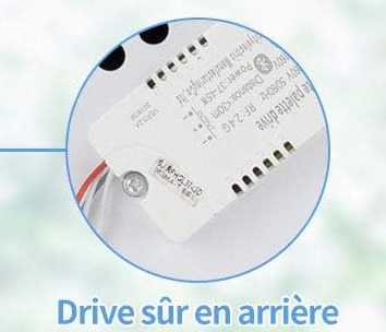

J’ai retrouvé la fiche de mon modèle exact
et d’après ce que je vois dedans c’est du 2.4ghz mais pas du Bluetooth pour le mien.

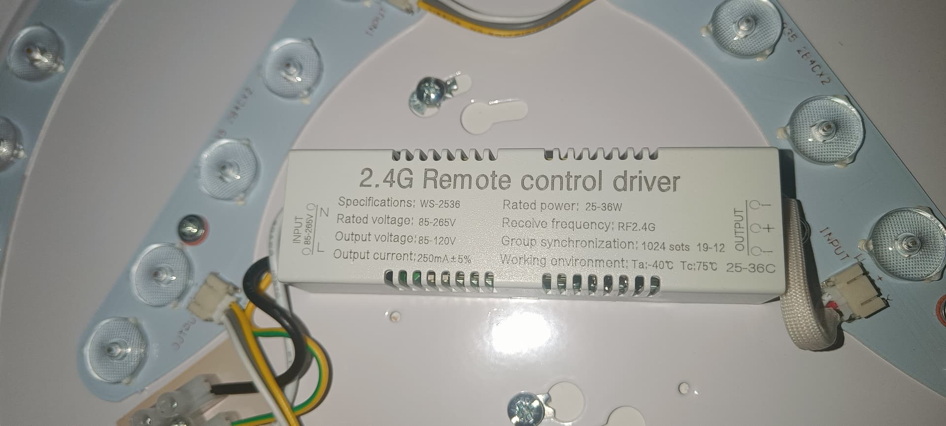

Ouvre le contrôleur et post quelque photos de l’électronique à l’intérieur. Il est possible que ce soit une carte type esp et que tu puisses la reflasher avec esphome ou la remplacer par une esp12e à voir.
2.4gh c’est soit wifi soit BT.
Y a il une procédure d’apparairage de la télécommande avec le plafonnier ?
Si tu le coupes électriquement complétement, vois tu un équipement BT depuis ton téléphone avec un scanner bluetooth (style nef connect) lors de sa remise sous tension ?
Je milite pour esphome avec une simple esp32 (celle qui font les 2) :innocent:. Clairement c’est faisable avec l’un ou l’autre en tout cas.

Il faudrait connaître la procédure d appairage si il y en a une

Je confirme le composant visible sur la photo est un quartz 16.000Mhz cela n’est pas la fréquence de transmission du signal mais un oscillateur pour donner une cadence déterminée au circuit électronique.
Sur le 2.4Ghz c’est en effet une bande de fréquence utilisée par les protocoles WiFi et le BT mais ça peut aussi être utilisé par d’autres protocoles : Zigbee, Thread et de nombreux protocoles propriétaires.
