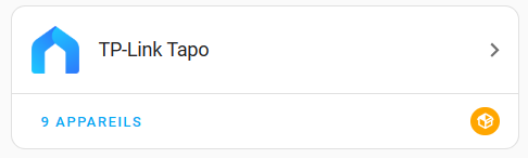

Je recherche la procédure pour retirer cette intégration ou toute autre intégration d’ailleurs :
J’ai passé pas mal de temps a farfouiller sur le net sans résultat …
Merci de votre aide.
Merci.
Cela permet de retirer les entités (appareils) , mais l’intégration reste toujours présente …
Ta supprimer les 9 appareils et elle reste toujours présente ?
Ta redémarrer HA ?
TA vider le cache du navigateur ?

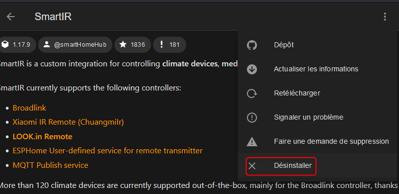

Une fois les appareils supprimés, tu vas dans HACS tu cliques sur l’intégration et sur les 3 points, il y a « Désinstaller »:
Ah ben voilà …
Tout est désinstallé …
Merci infiniment et bonne soirée.
