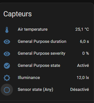

depuis hier soir j’ai un detecteur de mouvement qui s’est éteint : et je n’arrive plus à le reveillé ; j’ai enlevé la pile , etc mais rien à faire !
impossible de l’activé
