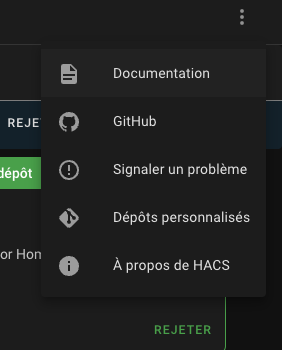

J’ai pas parlé de suppression :wink: L’option est cachée en haut à droite dans le menu à 3 points

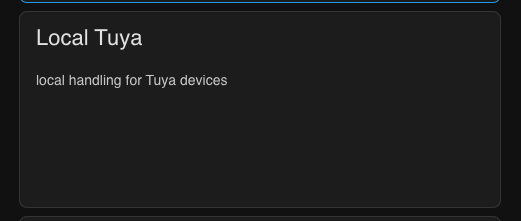

Je dois être fatigué ce matin. Je ne vois que ça:
Capture d’écran 2022-10-11 à 09.09.30

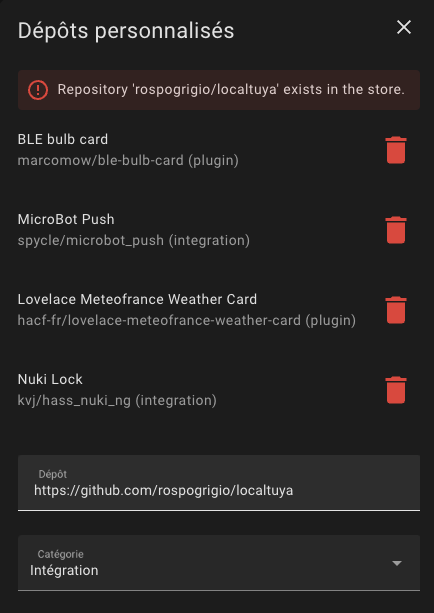

et l’option dépot personnalisé me donne ça:
Si j’essaye de mettre localTuya en dépot personnalisé j’ai ça :
Bon j’ai git cloner le repos et copier manuellement les fichiers. Je ne vois pas dans HACS comment on fait ça. J’ai l’impression que l’interface a évoluée et qu’on ne peut plus le faire.

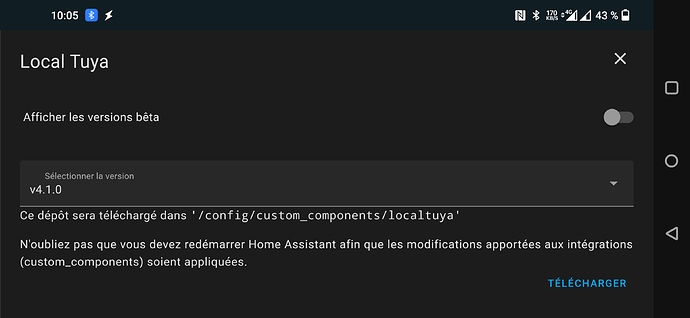

Dans HACS puis dans la brique LocalTuya … Et le menu est là
=> Retélécharger
Ah ok faut cliquer sur la « brique » LocalTuya. Quel boulet …
