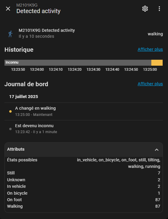

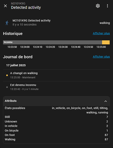

je dirais avec le capteur activité, a activé dans les capteurs de HA companion sur ton mobile
