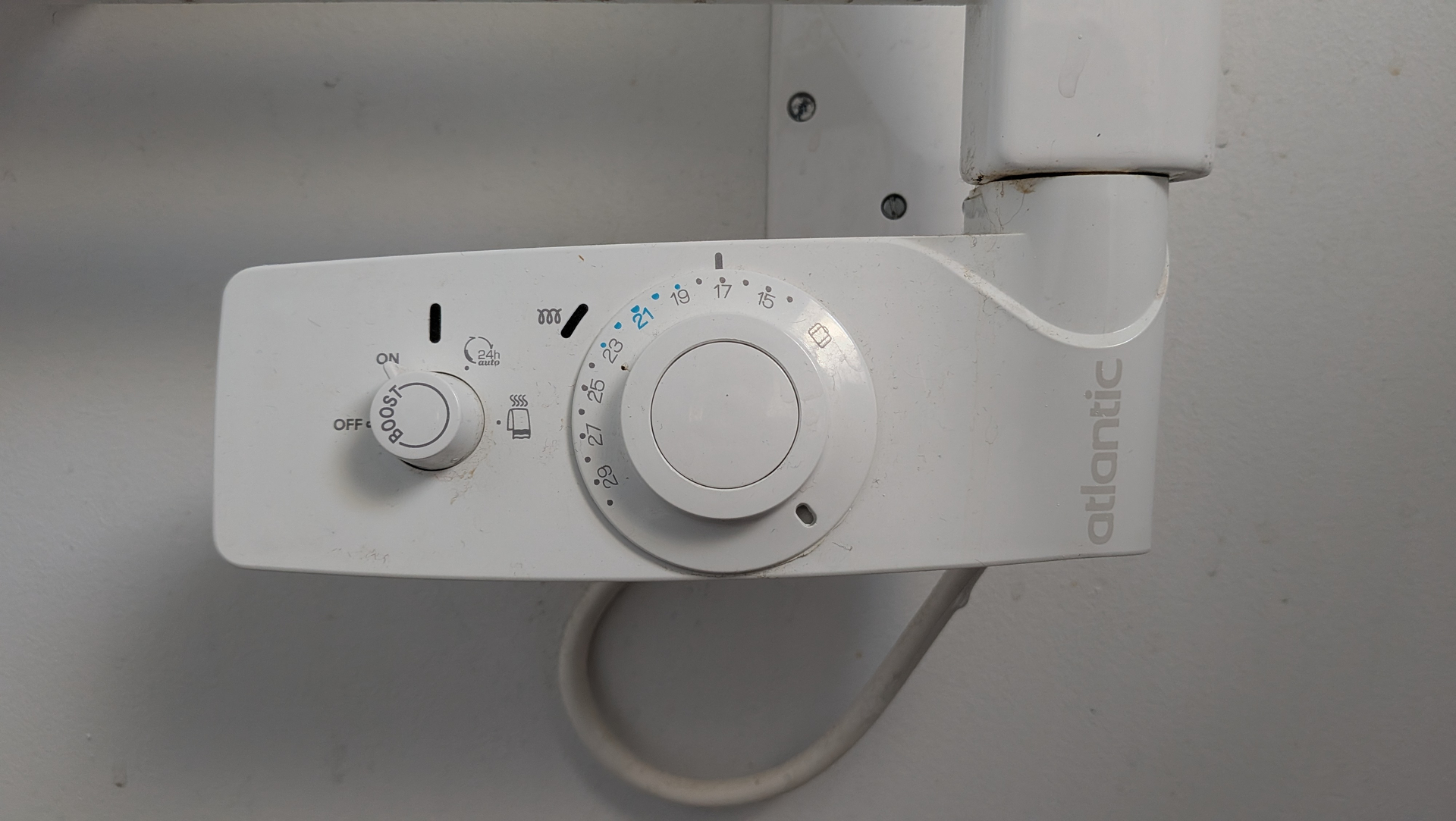

Comment smartifier ce radiateur?
J’ai ce radiateur dans la salle d’eau de mes enfants et ils le laissent allumé en permanence et ce consomme énormément.
Le reste de mon écosystème de chauffage est sous Cozytouch, mais ce radiateur n’est pas connecté.
J’aimerais savoir s’il y a un moyen moins onéreux que de changer le radiateur pour pouvoir l’intégrer dans mon Home Assistant.

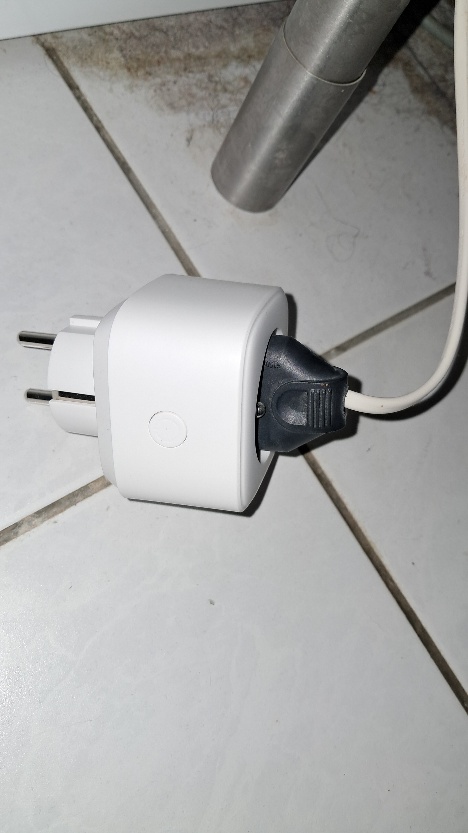

Salut, j’ai aussi un chauffe-serviette sans fil pilote. J’ai monté le thermostat à fond et je l’ai mis sur une prise connectée toute bête. Si tu as un thermomètre zigbee dans la pièce tu peux en plus le couper s’il chauffe trop la salle de bain.
Petit plus, j’ai automatisé l’allumage en fonction de l’humidité, donc une douche déclenche le chauffage de la serviette :grin:
Tu penses que je peux transformer la sortie de câble en prise classique, mettre une prise connectée dedans et brancher mon radiateur dessus ? Sinon j’avais pensé à une sortie de câble connectée vu que j’ai déjà des prises Legrand Netatmo.
Comme tu préfères. Moi j’ai mis fiche mâle sur prise connectée
C’est ce que tu auras de plus sûr et plus propre. REgarde aussi chez leroy merlin ils ont sorti leur model en zigbee.
Bien sûr pense a regarder les puissances admissibles et celle de ton radiateur
