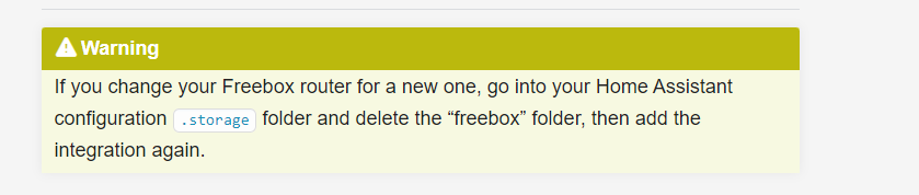

Voici ce qui est écrit dans la documentation « Freebox » en français:
Si vous changez votre routeur Freebox pour un nouveau, allez dans le dossier de configuration de votre Home Assistant et supprimez le dossier « freebox », puis ajoutez à nouveau l’intégration..storage
ce qui sous-entend qu’il faut supprimer ‹ .storage ›, pour pouvoir l’ajouter à nouveau à l’intégration,
alors que la version originale en anglais ne le mentionne pas.:
If you change your Freebox router for a new one, go into your Home Assistant configuration .storage folder and delete the “freebox” folder, then add the integration again.

Je comprend : supprimer le dossier « freebox » qui se trouve dans le dossier « .storage ».

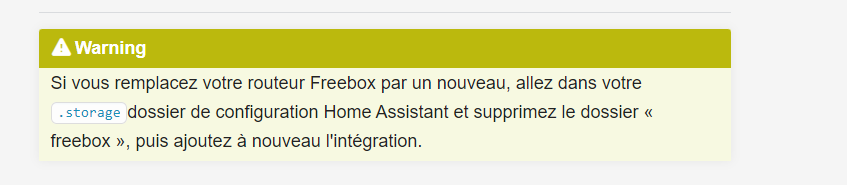

traduction google:
Si vous remplacez votre routeur Freebox par un nouveau, allez dans le dossier .storage de configuration de votre Home Assistant et supprimez le dossier « freebox », puis ajoutez à nouveau l’intégration.
je vois pas de supprimer .storage.

non , tu as du lire trop vite , rappel toi
Il dis bien aller dans le dossier .storage , mais de supprimer le dossier freebox…
