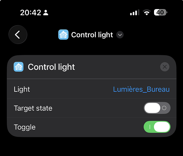

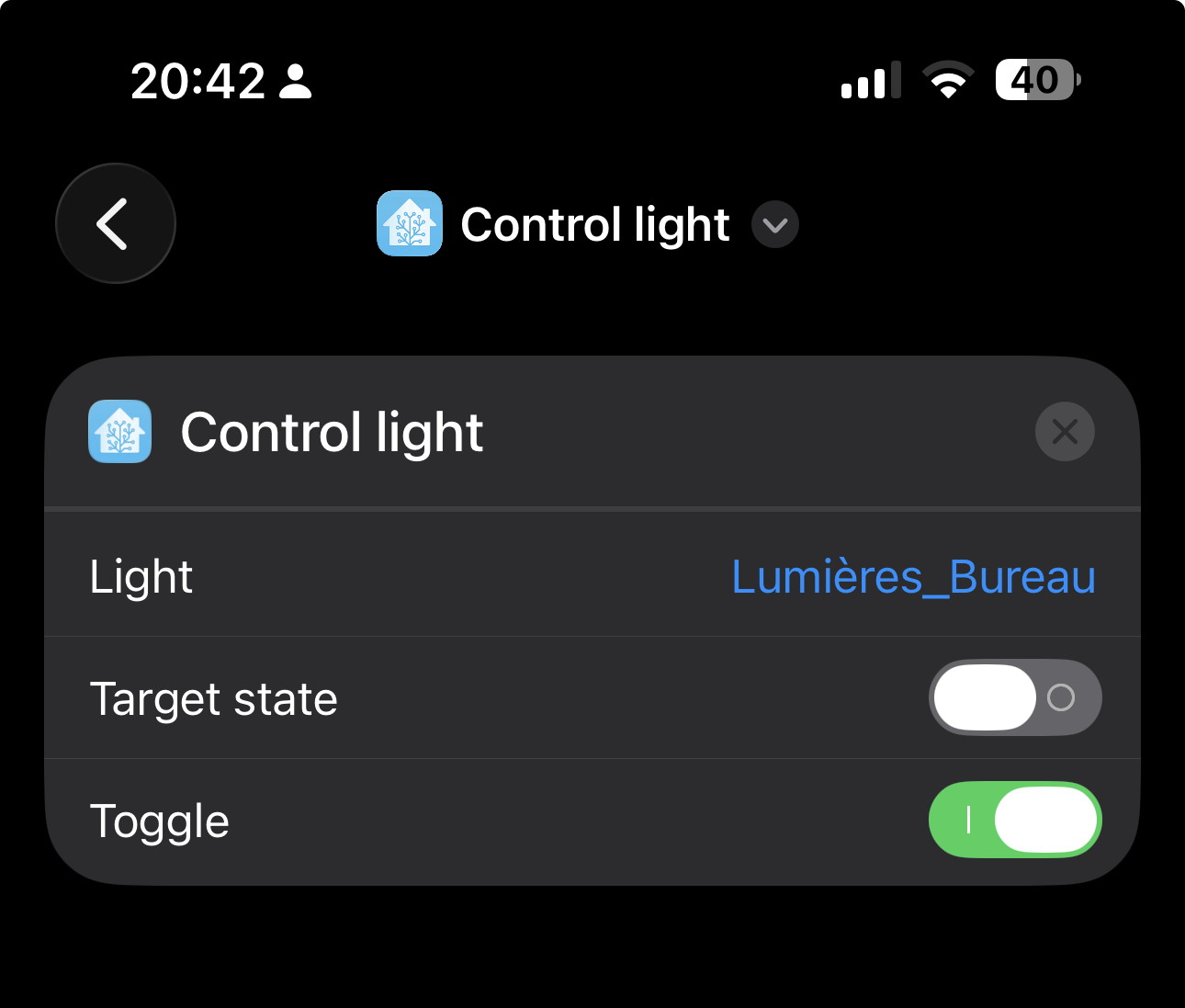

Haa, merci @Joe76000
j’ai pu créer un raccourci, mais il fallait utiliser l’action Control light :
Mais comment je fais pour que Siri sache le lancer ? Je ne trouve pas d’option de configuration…

Tu nommes ton raccourci : “Allumer Lampe” par exemple et après tu dis “Dis Siri Allumer Lampe” et ca fonctionne !
Moi j’ai fait l’essai avec un switch mais tu le fais avec une “light”, ca dépend de ce que tu fais.
Dans l’exemple que tu donnes, tu dis “Dis Siri Control light” et ca devrait fonctionner. Tu peux tester ton raccourci en cliquant sur l’icone “Control Light” dans ta liste de raccourcis
Ha super !
J’avais mis un nom à rallonge alors forcément Siri n’arrivait pas à comprendre :sweat_smile:
Maintenant c’est bon :innocent:
