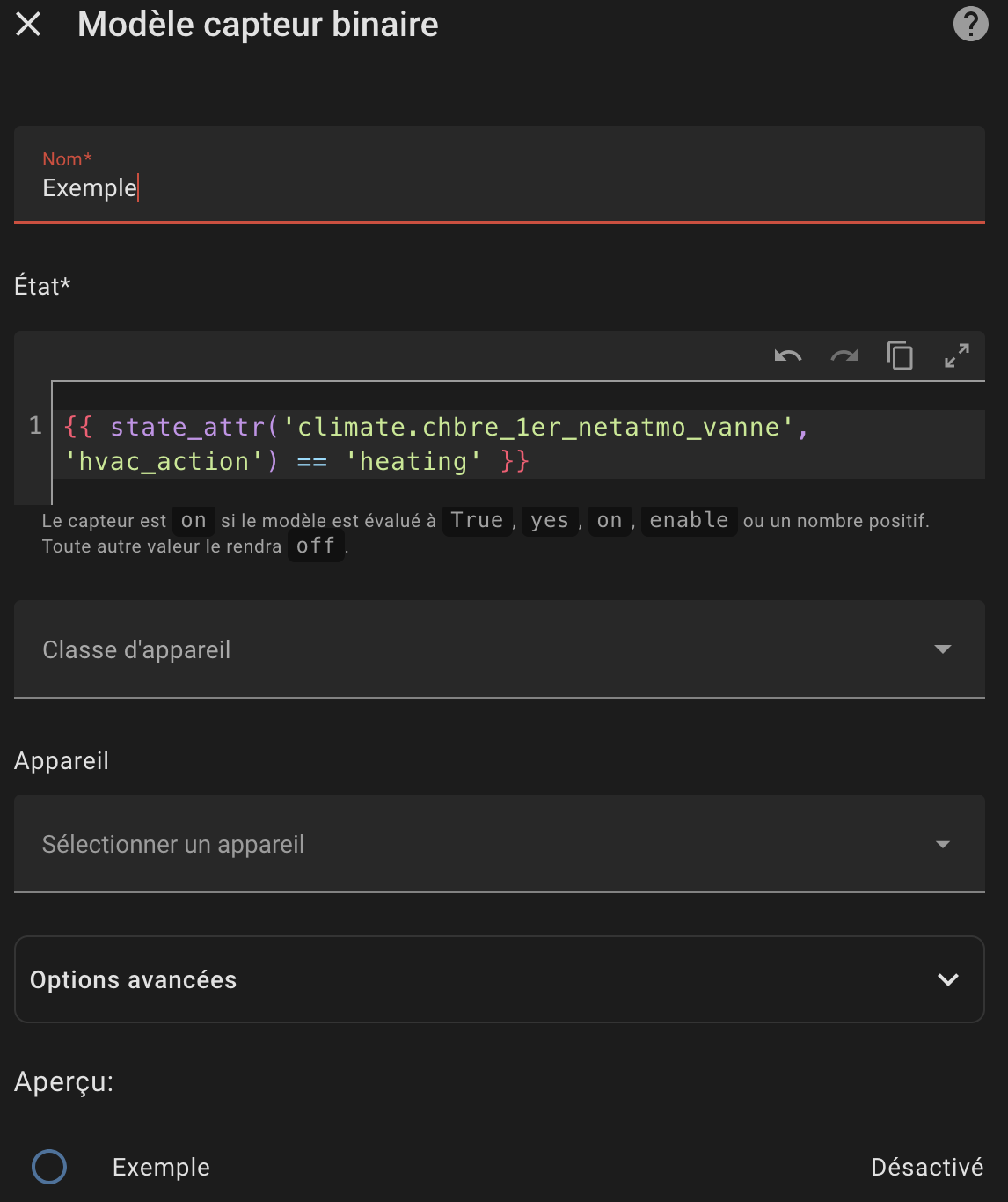

Bonjour tu peux créer dans ‘helpers’ (Entrée) un template capteur binaire avec :
{{ state_attr(‹ climate.chbre_1er_netatmo_vanne ›, ‹ hvac_action ›) == ‹ heating › }}
Et tu te sers de cette entité pour afficher ta carte quand ta vanne chauffe
3 « J'aime »
Merci beaucoup pour votre aide, cela fonctionne.
Je ne connaissais ce principe de helpers, je viens de l’utiliser également pour autre chose.
Cordialement.
Julien.

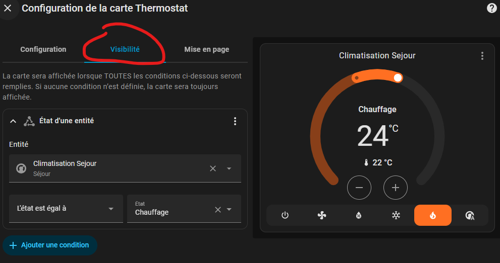

Tu n’as pas l’option de visibilité sur la carte que tu utilises ?
Perso, j’utilise cette option pour certaines cartes, exemple avec une carte thermostat
bonjour
Oui tout à fait, mais je n’arrivais pas à mettre un attribut comme condition.
en passant par lehelpers c’est désormais possible…
Cordialement.
Julien.
