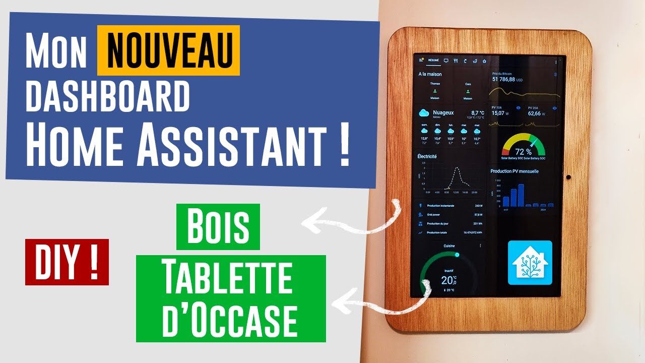

Et pour ceux qui ont mis au mur, vous avez bricollé ou trouvé genre un cadre dans le quel on peu glisser la tablette qui se connecter en USB sur un connecteur intégré au cadre, comme ca facile par exemple de la retirer si besoin.

Tu les as fixé au mur ? Si oui tu as fait comment ? Tu as trouvé un système pour bien intégré ca proprement avec possibilité de facilement retirer la tablette ?

le mieux c’est de passer par de l’impression 3D pour avoir quelque chose d’adapté
oui j’ai fixé au mur et j’ai simplement acheté des cadres photo et comme ils sont en mdf j’ai creusé l’arrière pour intégrer la tablette dedans. Le câble d’alim passe dans le mur avec une prise de l’autre coté car c’est un placard. elle ne quitte jamais le mur. top et ca fait super propre.
Possible d’avoir une photo pour se faire une idée du rendu ?

pas de soucis, je te fais cela demain et poste le retour ici.
