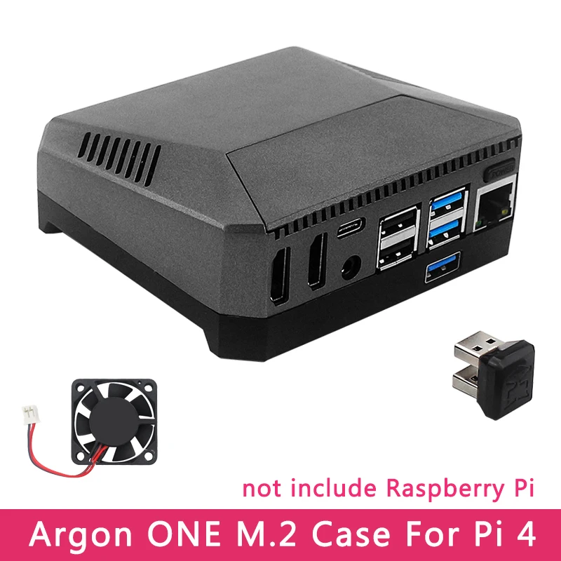

Bonjour McFly
Je viens d’arriver au maximum de ma VM HA sur Freebox. Le noob grandi vite .
Je vais dérouler ta procédure dans quelque semaine. Je te fait un retour si toujour d’actualité.
Voici mon matériel en approche :
Boitier Argon One M.2 + 128 go M.2 SSD SATA
Raspberry Pi 4 4Go de Ram ( 32bit)
Un sticker HACF
https://www.amazon.fr/gp/product/B07WBWK17Y/ref=ppx_yo_dt_b_asin_title_o01_s00?ie=UTF8&psc=1
Je suis plus que novice car aucun matériel à ce jour, cela devrait arriver d’ici quelques jours, une fois que j’aurais pris tous les conseils pour ne pas dépenser de trop.
Ce matin, en allant fureter sur YouTube, j’ai vu un tuto disant qu’on pouvait directement passer sur ssd car RPI 4 bootait directement sur SSD sans passer par micro hd.
Donc quoi faire…
Merci de vos réponses
