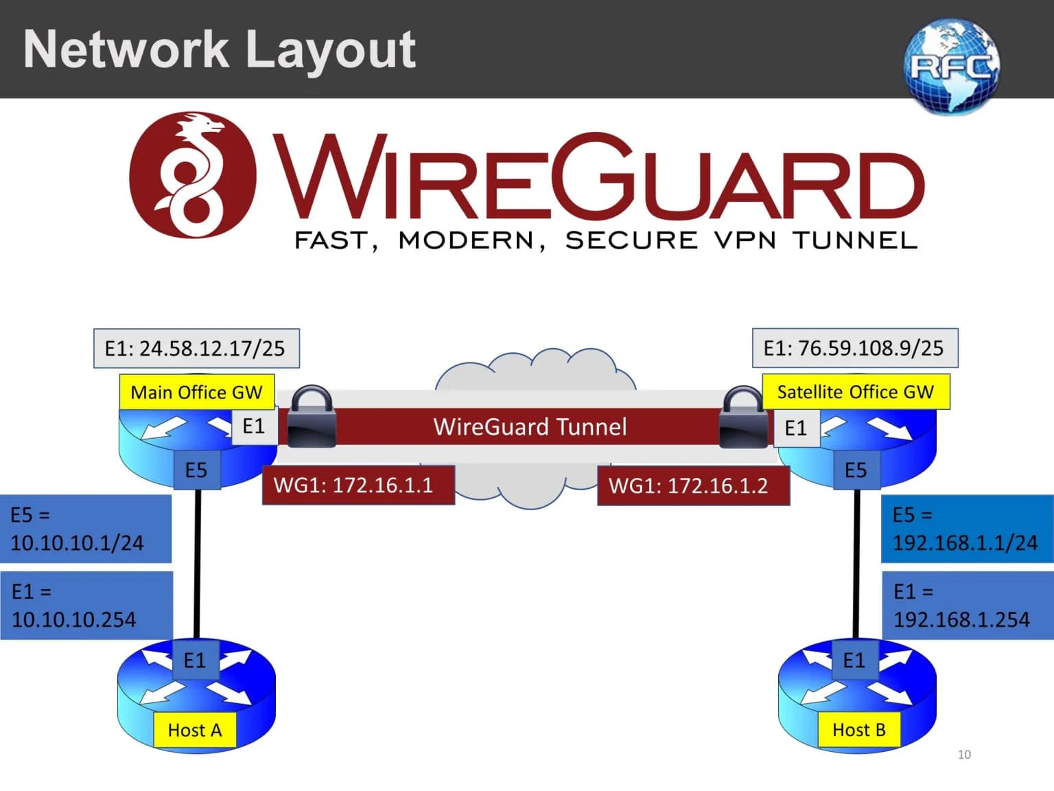

donc ce que tu veux faire c’est du vpn site à site, c’est a dire que chaque endpoint du vpn doit router les parquets de son site comme dans cet exemple
pour faire cela ça demande du matériel capable de le faire
mais quel est ton besoin si c’est juste d’avoir accès a ton serveur HA tu peux monter un client dans ta machine HA et te servir de son IP du réseau wireguard mais ça sera plus compliqué d’atteindre un équipement se trouvant sur le réseau coté « distant »
enfin c’est possible mais faut creuser un peu

tu peux regarder de ce coté là
attention entre ton logement A et B les réseaux locaux doivent être différent
genre 192.168.1.0/24 sur A et 192.168.2.0/24 sur B sinon impossible de router entre les 2
