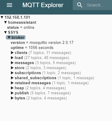

Depuis mon pc avec Explore je peux me connecter sur le broker sans soucis.

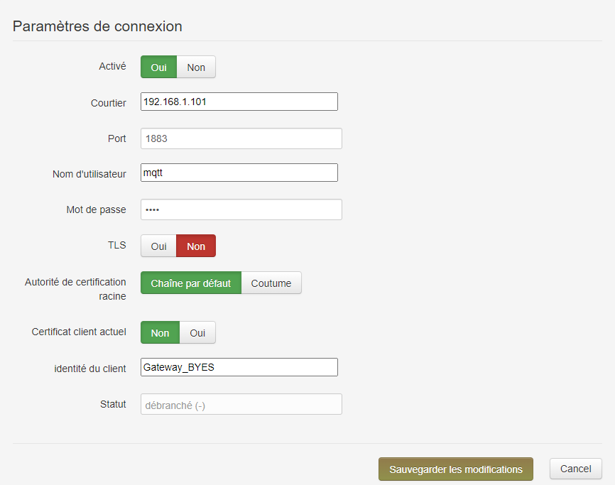

Configuration gateway Cloudgate option Lora:

Autre information, la gateway a une RJ45 Lan et une Wan et pour faire marcher le mqtt avec le broker jeedom j’étais obligé de brancher le Wan en plus du Lan

J’ai eu le distributeur de la gateway et il arrive à la conclusion que ha n’autorise pas le client ID de la gateway, c’est pour ça que je demande si on peut mettre par exemple une liste de blanche de client ID qui peut se connecter
Il n’y a, à ma connaissance pas de filtre sur le clientID.
Après la valeur n’a pas d’importance dans ton cas, tu peux mettre lora (pour éviter les caractères spéciaux). Voire ne pas en mettre. Et avec MQTT Explorer, tu peux aussi essayer de forcer la valeur, voir si le comportement est le même
