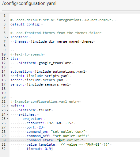

Je souhaiterais ajouter à HA une carte avec 2 boutons « ON » et « OFF » qui chacun envoi une commande TELNET.
J’ai trouvé ça « Telnet - Home Assistant »
j’ai donc ajouté les 3 fichiers dans /config/custom_components/telnet
j’ai ensuite déclaré dans configuration.yaml :
suite à ça impossible de l’integrer dans mon tableau de bord.
Pouvez vous m’aiguiller SVP?

Pourquoi avoir mis l’intégration Telnet qui est officielle et donc installée par défaut en custom_component ?
Vous pouvez supprimer les fichiers du dossier et relancer HA ça fonctionnera tout pareil.
Normalement vous avez une entité de type switch qui a du être créé et donc le nom doit commencer par switch.projector
