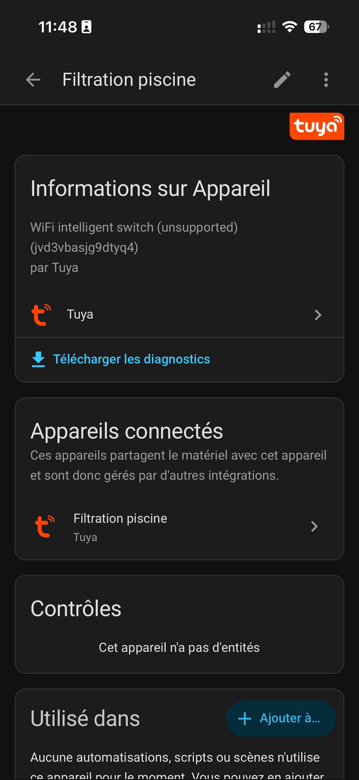

J’ai installé un commutateur Wifi (GEYA Switch GTS8-W) pour piloter le chauffage et la filtration de ma piscine. Celui-ci fonctionne très bien comme je le souhaitais. Il est intégré dans Tuya SmartLife mais il ne remonte pas dans Home Assistant, comme le montre la photo ci-jointe.

Comme indiqué, il n'est pas supporté par l'intégration native Tuya de HA.
Je te conseille d'utiliser cette intégration custom :
Je ne peux pas certifier qu'il sera compatible, mais beaucoup plus de matériel est compatible avec cette intégration que la native de HA.

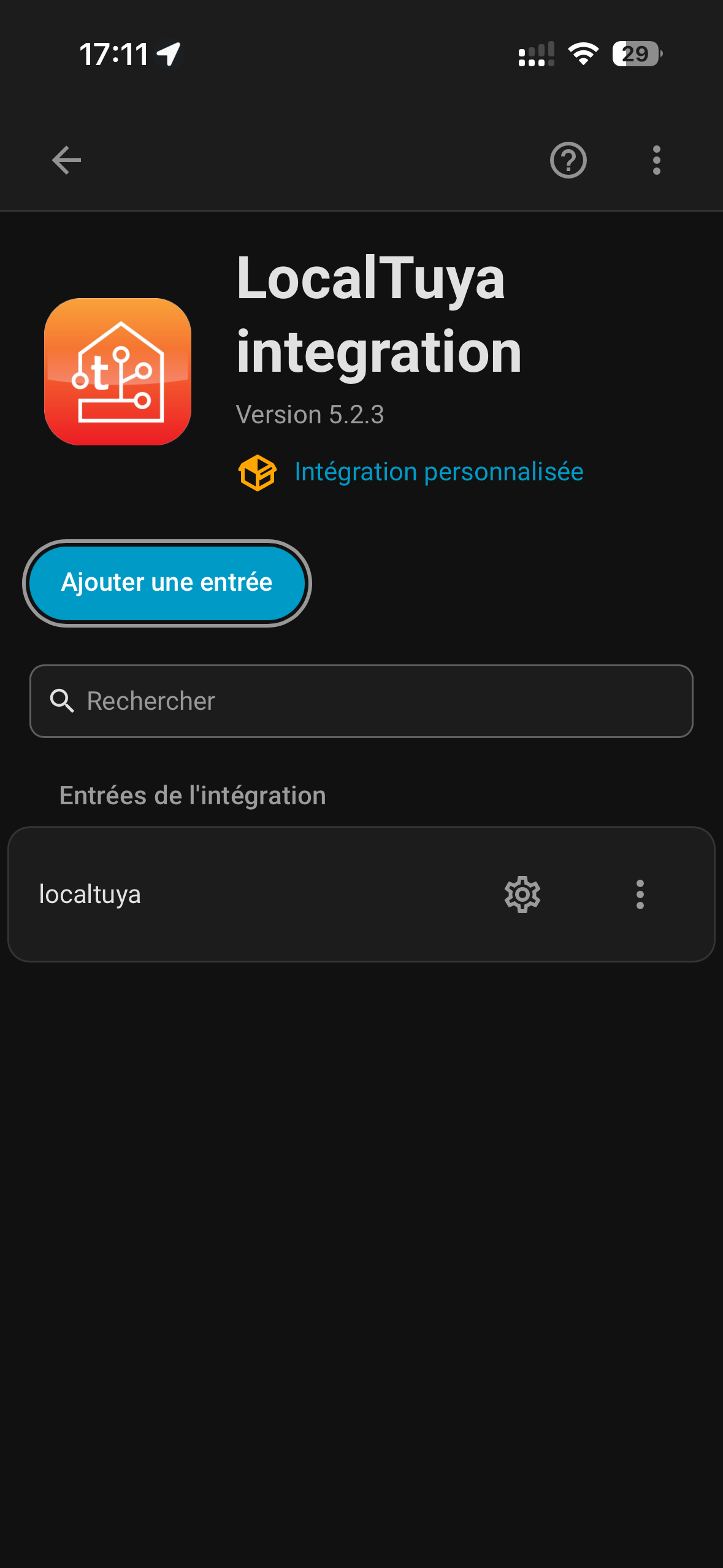

Je ne sais pas si c’est la bonne intégration que j’ai choisi (cf. Image ci-jointe) :
J’ai un peu galéré à mettre ces paquets à partir d’Hacf. J’ai dû créer un compte développeur sur Tuya, puis faire un project Cloud.
Au bout du compte, je ne me sors pas pour réintégrer avec ces nouveaux paquets mon compte Tuya avec tous ces équipements connectés. J’attends beaucoup de cette nouvelle intégration pour pouvoir intégrer mon commutateur Wifi actuellement non supporté, mais également toutes les fonctionnalités de ma PAC de piscine (AKEROn) et son système de filtration Duo+ que je ne peux actuellement commander par HA. Pour ces trois équipements, je suis obligé de retourner dans l’application Tuya.
Merci beaucoup pour vos conseils et aides
Non, c'est pas la bonne, c'est Tuya local (pas Local tuya). Je t'ai mis le GitHub, tu dois ajouter ce GitHub comme dépôt dans HACS.

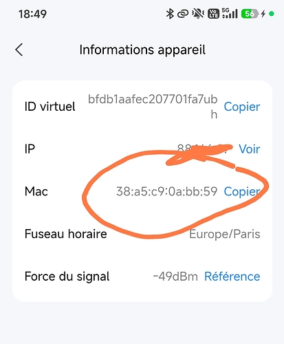

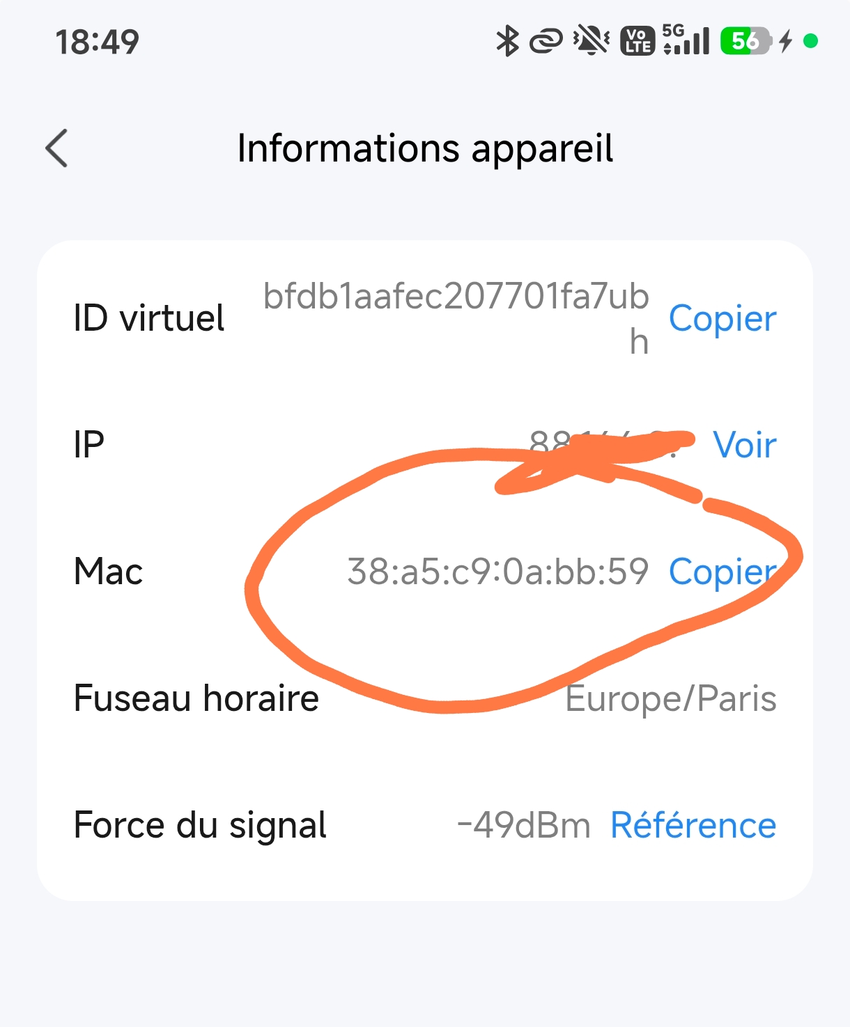

Il faut que tu repères l'adresse MAC via l'application tuya
Dans l'exemple ci-dessous j'ai bien une IP mais c'est l'IP publique et non pas l'IP local dont j'ai besoin pour l intégration
Donc

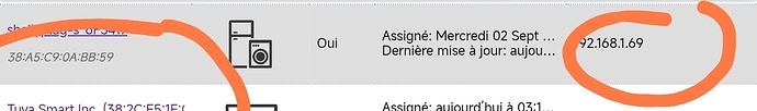

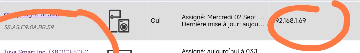

Ensuite tu te connectes sur la box opérateur internet tu dois avoir une rubrique DHCP ou quelque chose dans le style
Et tu cherches l'adresse IP attribué à l'adresse MAC concernée
Le gros problème de tuya c'est que tu peux pas mettre d'ip fixe sur certains appareils donc tu as intérêt à figer l'IP dans ta box fournisseur internet
Sinon tu vas régulièrement avoir des pertes de tes appareils avec l'integration local tuya

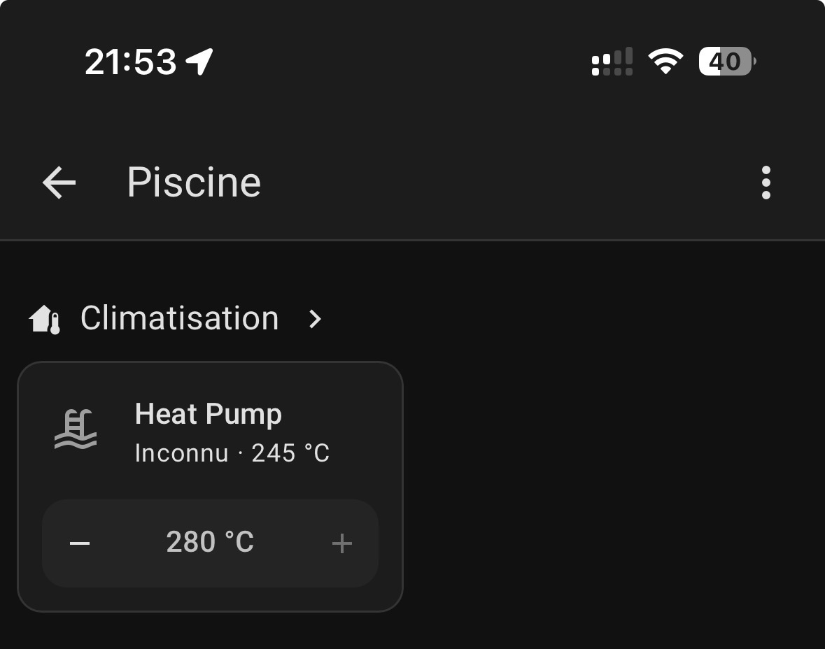

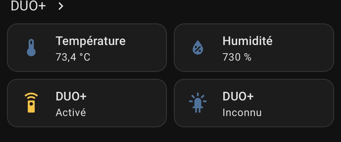

Hélas, avec cette nouvelle integration, les chiffres donnés pour la température de chauffe de la PAC de la piscine, et ceux pour le filtrage qui donne le taux de chlore est complètement farfelu comme le montre les images ci-dessous :
As tu une idée pour remonter ces équipements de manière plus cohérente ?
Ah oui il fait très chaud là :joy:
Quand tu rentres l ip normalement tu peux choisir le type de produit, essaye de choisir un autre produit similaire au tiens
