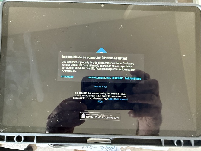

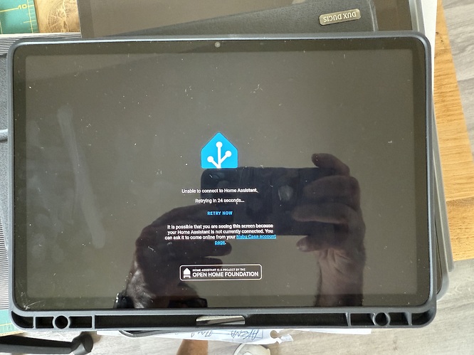

Capture d’écran
Voir ci-dessous ce que je retrouve systématiquement (écran d’accueil de l’application comme après installation).
