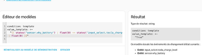

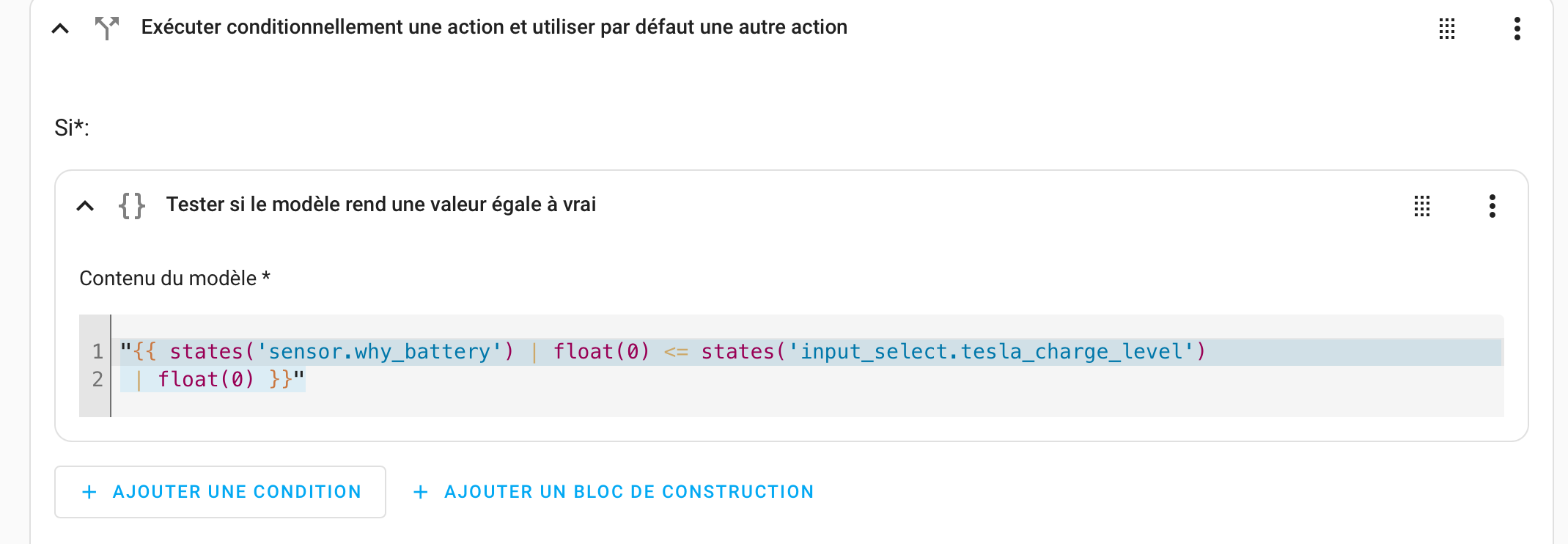

J’essaie de faire un bloc « if » dans une automatisation, qui est vrai si la valeur d’un capteur (batterie de voiture) est inférieure à une valeur définie sur un input_select :

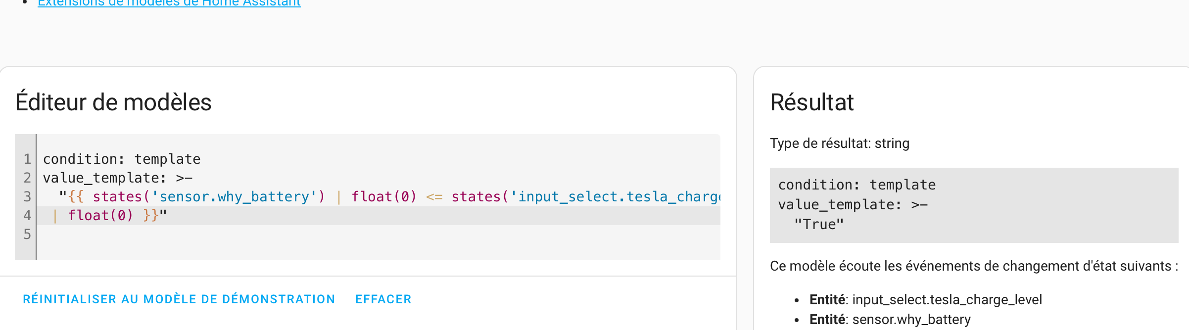

Quand je teste dans les outils de développement cela fonctionne :

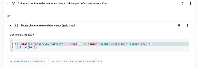

Mais dans l’automatisation, non :
J’utilise ceci en template :
"{{ states('sensor.why_battery') | float(0) <= states('input_select.tesla_charge_level')
 | float(0) }}"

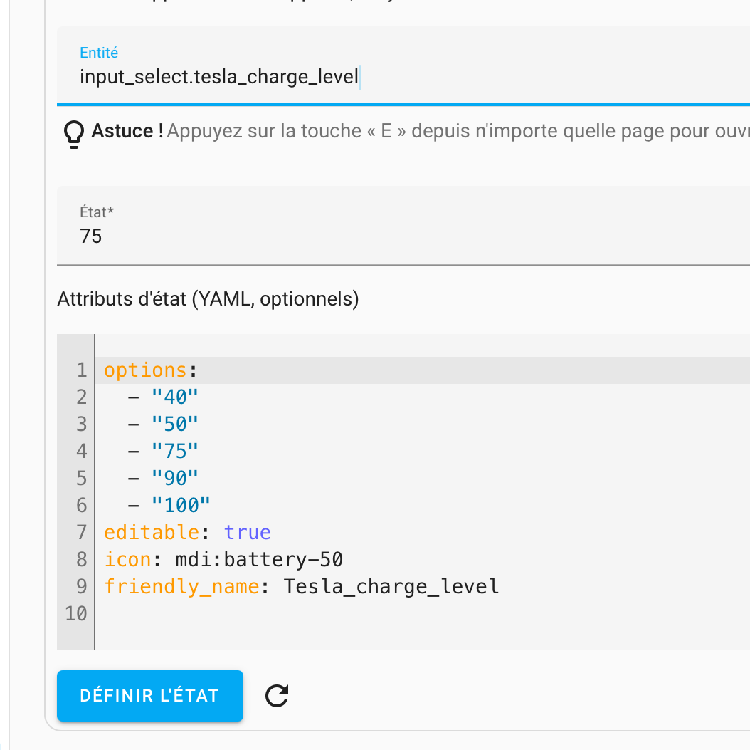

Mon input_select :
par défaut c’est un nombre entier et pas a virgule. Remplace le |float(0) par |int(0)
{{ states('sensor.why_battery') | int(0) <= states('input_select.tesla_charge_level')
 | int(0) }}

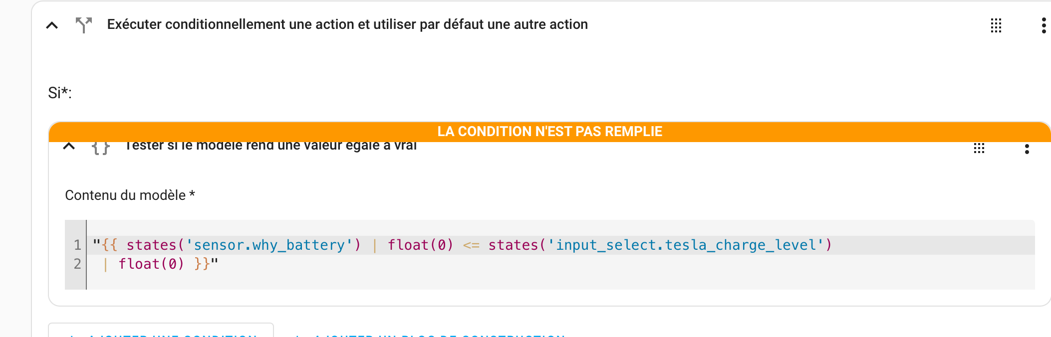

Hello @WarC0zes !
Je viens de tester avec ta solution : idem, la condition n’est pas remplie (batterie à 50, input_select à 75 toujours)

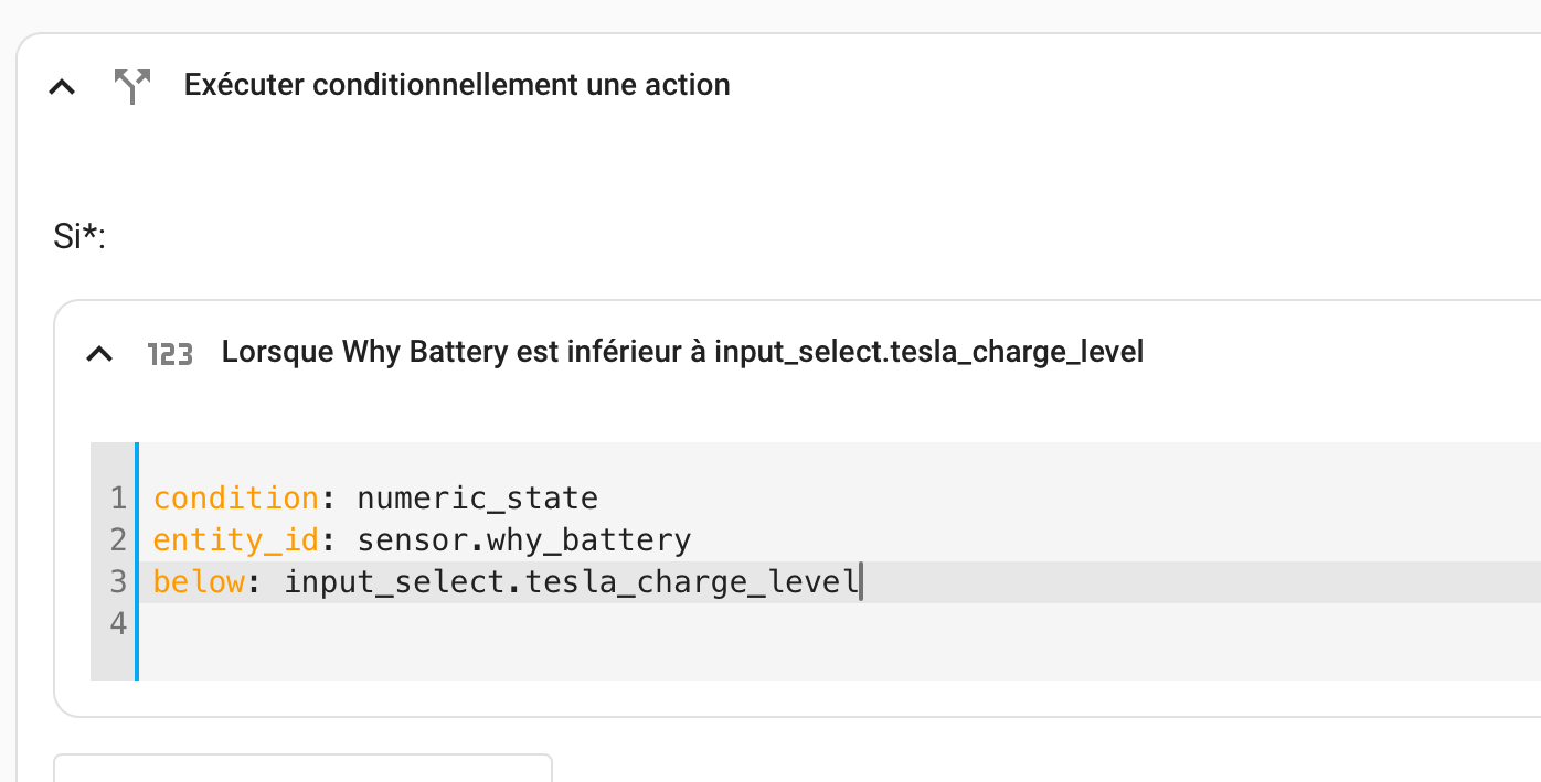

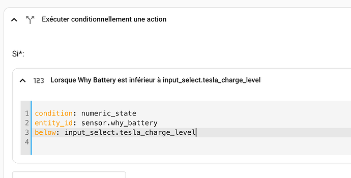

Pourquoi ne pas utiliser une condition de type numeric_state ?
Hello @Makai, j’ai essayé également :
Mais lors du test j’obtiens :
expected float for dictionary value @ data[0]['below']
Ok je viens de voir que c’était un input_select :slight_smile:
Du coup je dirais comme @WarC0zes mais il vous faut enlever les guillemets dans le contenu du modèle pour avoir :
  - if:
      - condition: template
        value_template: >-
 | int(0) }}
Merci :wink:
Ça fonctionne !
Par curiosité, pourquoi enlever les guillemets ?
Très bonne question ! En fait parce qu’il y a >- au dessus indiquant que tout ce qui suis est le template (et donc pas besoin de le délimiter par les guillemets)
