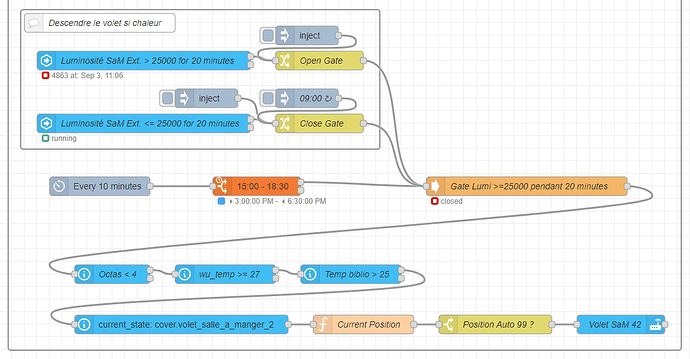

A titre d’exemple:
Descendre un volet en cas de chaleur, mais en évitant des effets de flip-flop où le volet passerait son temps à monter et descendre si les conditions sont aux limites (d’où la présence de la fonction gate)
