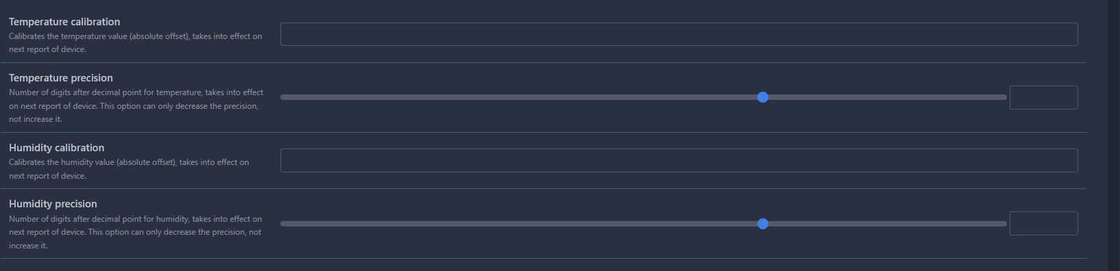

Après dans z2m ou deconz tu as des options pour le faire de façon manuelle :

Oui les paramètres dans z2m sont la pour corriger manuellement une mauvaise calibration.

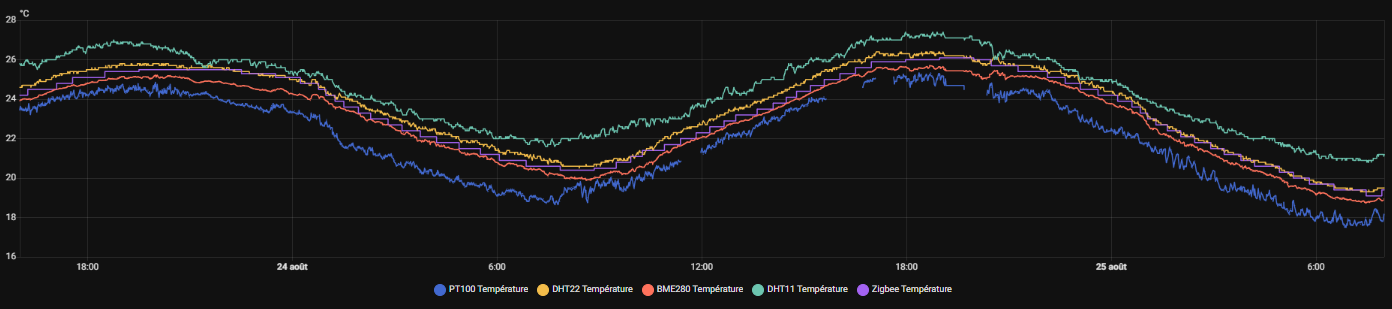

Eh bien, voici la dernière courbe :
On voit que le Zigbee est similaire au DHT22.

Je vous ai fait un petit comparatif de plusieurs sondes de température.
J’y ai passé un peu de temps, notamment à cause de la PT100 qui, pour moi, reste la référence.
(Il s’agit de la sonde que j’utilisais en industrie et à l’école : PT100 = résistance en platine de 100 ohms à 0 °C).
Elle est tellement précise que, par défaut, on obtient deux chiffres après la virgule.
Sans titre
J’ai réalisé un tableau échantillonné toutes les heurs, où l’on vois les écarts de température, j’ai ensuite fait une moyenne des écarts
Sans titre
Je vous joins également le fichier Excel, si cela peut aider à identifier les écarts à corriger.

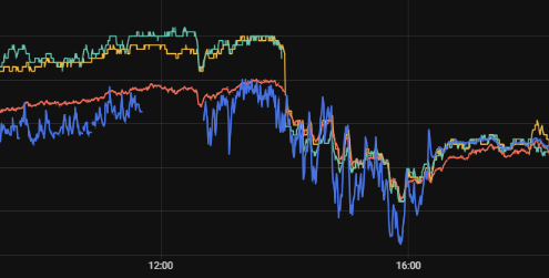

J’ai obtenu de premiers bons résultats, mais je me rends compte que la PT100 réagit très vite, probablement à cause d’un léger courant d’air dans la pièce. J’ai placé tous les capteurs dans une boîte afin que les variations soient moins brutales. Les premiers échantillonnages ont permis d’aligner correctement les températures, mais je recherche désormais des coefficients plus précis. Je vous exposerai mes méthodes de calcul ainsi que la procédure de calibration appliquée aux capteurs.
