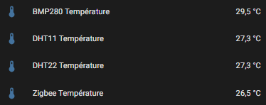

J’ai réalisé un petit test comparatif entre quatre capteurs de température courants dans nos installations domotiques :
  • BMP280
  • DHT11
  • DHT22
  • Capteur Zigbee
Voici un instantané des températures relevées au même moment :
|Capteur|Température relevée|

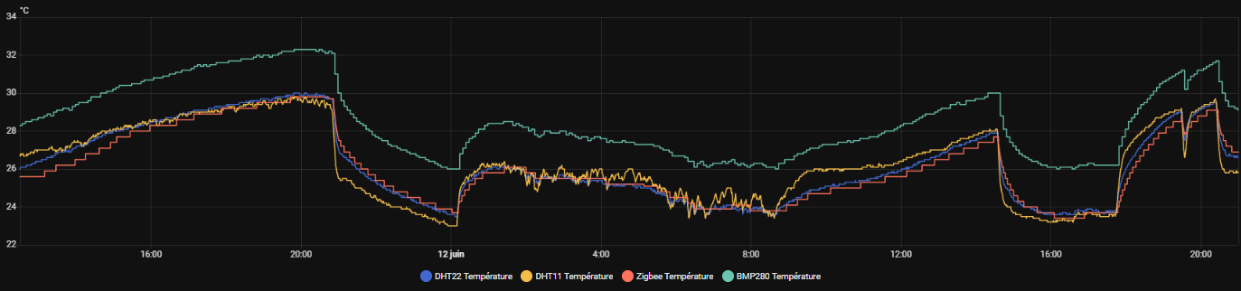

J’ai également suivi l’évolution de ces températures sur la durée, voici la courbe de comparaison :
[Courbe comparaison capteurs]
On constate des écarts non négligeables, notamment avec le BMP280 qui affiche systématiquement une température plus élevée que les autres. Le Zigbee semble le plus bas, et les DHT restent proches l’un de l’autre mais en dessous du BMP.
Question ouverte :
Selon vous, lequel de ces capteurs s’approche le plus de la réalité ? Avez-vous constaté des écarts similaires chez vous ?
Et pour aller plus loin, pensez-vous qu’un capteur de type PT100 ou un module MAX31865 apporterait une précision nettement supérieure pour une installation domotique exigeante ?
Merci pour vos retours d’expérience et vos conseils !

le 2 sondes DHT sont identique quand au BMP plus élever , souvent sur ces trois on peut apporte un ajustement. Selon l’ emplacement, si trop proche d’un esp qui génère de la chaleur en + etc…
quand a la sonde zigbee pas de grand écart avec les DHT , celle si fonctionne sur pile et ne génére pas vraiment de chaleur supplémentaire , elle peut également être ajuster .

  • BMP280 : c’est un capteur de pression à la base, donc l’utiliser pour la température, c’est pas idéal.
  • DHT11 : +/-2°C (donc quand il faut 20°C en vrai, il peut afficher un truc entre 18 et 22°C et c’est considéré comme correct.
  • DHT22: précision 10 fois meilleure : +/-0.2°C
  • capteur zigbee : quel composant dedans ?

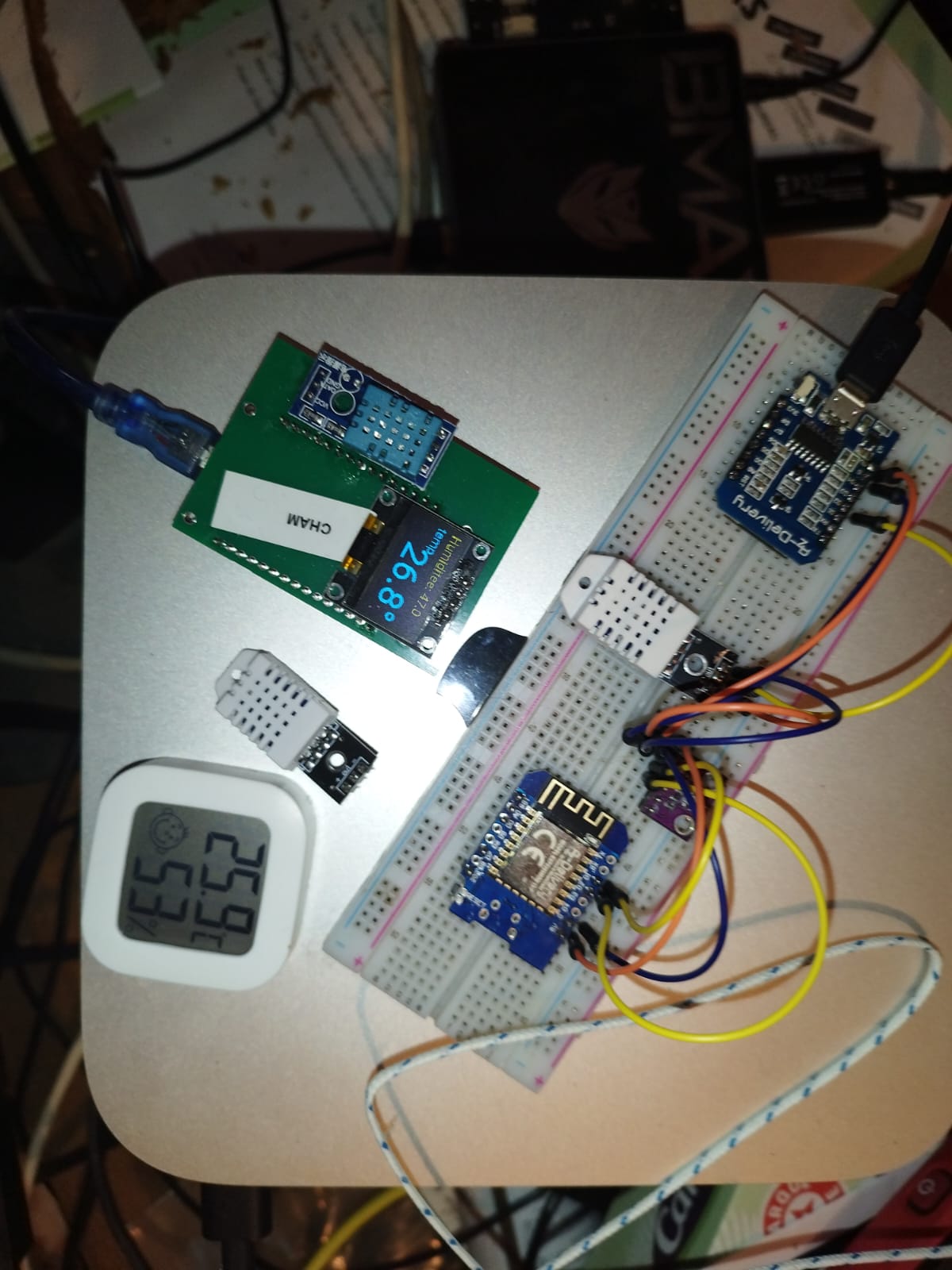

Je pense a quelque chose comme ça :
Mais bon c’est approximatif…
j’ai tout disposé comme ça sur de l’alu.

Et je vois pas de quel genre de thermomètre de référence.
par contre j’ai un thermocouple
Entant dans l’industrie je sais que PT100 est très précis, j’en ai commandé une avec une platine.
Et pourquoi tan de précision ? bha je ne veux pas avoir une station météo fausse

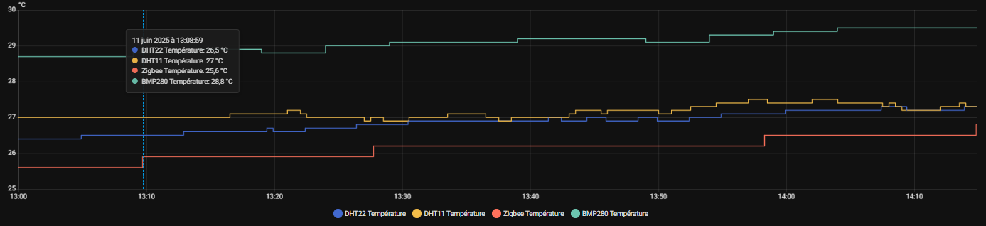

Eh bien, voici la dernière courbe :
On voit que le Zigbee est similaire au DHT22.
