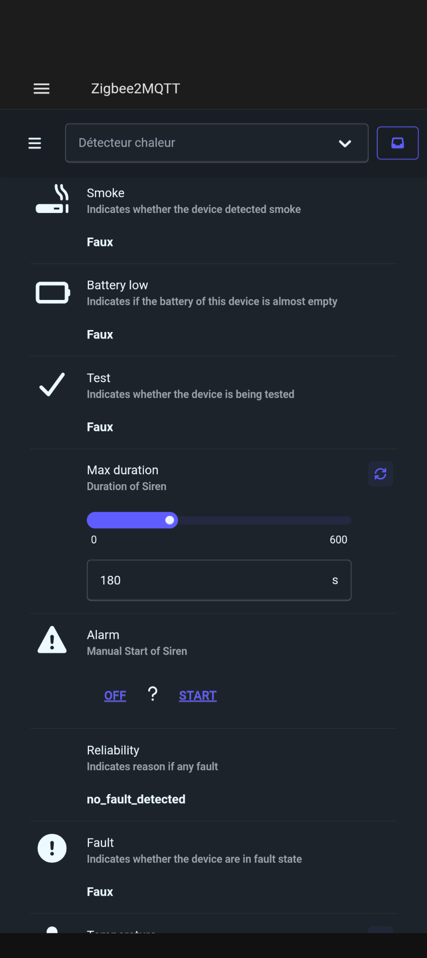

Par contre, le Frient HESZB-120 dans la cuisine, c'est intéressant.
Je suis allez vite fait voir la doc chez domadoo, mais je ne vois rien de spécial concernant les expositions zigbee, ni sur le paramétrage de l'appareil.
J'imagine qu'il faut indiquer le seuil de température qui déclenchera l'alarme, mais comment le déterminer de manière fiable ?
Tu ne détermine rien. Il se declanche quand il y a une variation brutale de température ou une température excédent un seuil (que je ne retrouve pas).

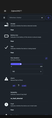

Tu as presque les mêmes entités que les détecteurs de fumée :
Ne cherche pas trop loin mon ami, j'ai dédié une page à cet équipement :
Tu auras à mon storytelling (des steaks-hachés) avec la mise en place de cet équipement que j'ai acheté chez Domadoo et qui trône depuis dans ma cuisine.
Tu n'as rien à faire, pas à vérifier de seuil, c'est lui qui gère la température de la pièce. Si elle monte brutalement, il déclenche.
