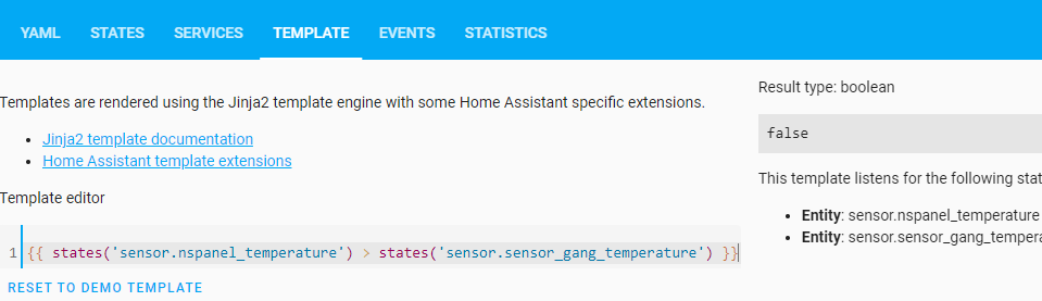

Pour écrire la bonne syntaxe aide toi d’un modèle dans les outils de développements
Ou du Node-Red, pas forcément plus simple, mais dès qu’on veut faire un truc qui dépasse l’automatisation de base (si température > 28°, descend le store), est indispensable.
p.e.

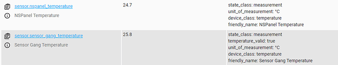

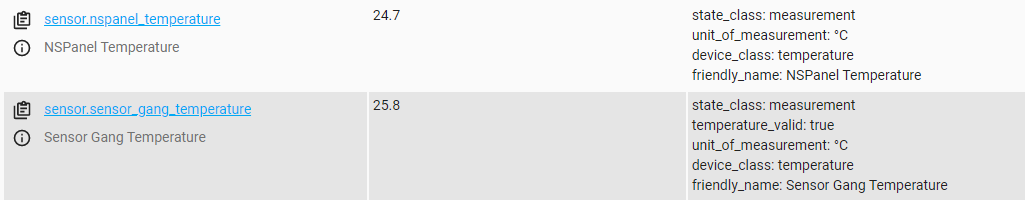

{{ states('sensor.nspanel_temperature') > states('sensor.sensor_gang_temperature') }}

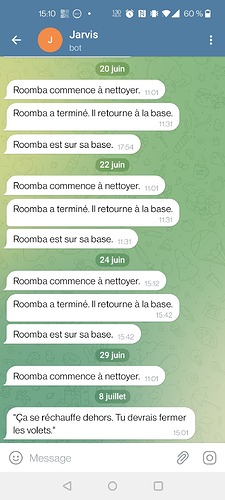

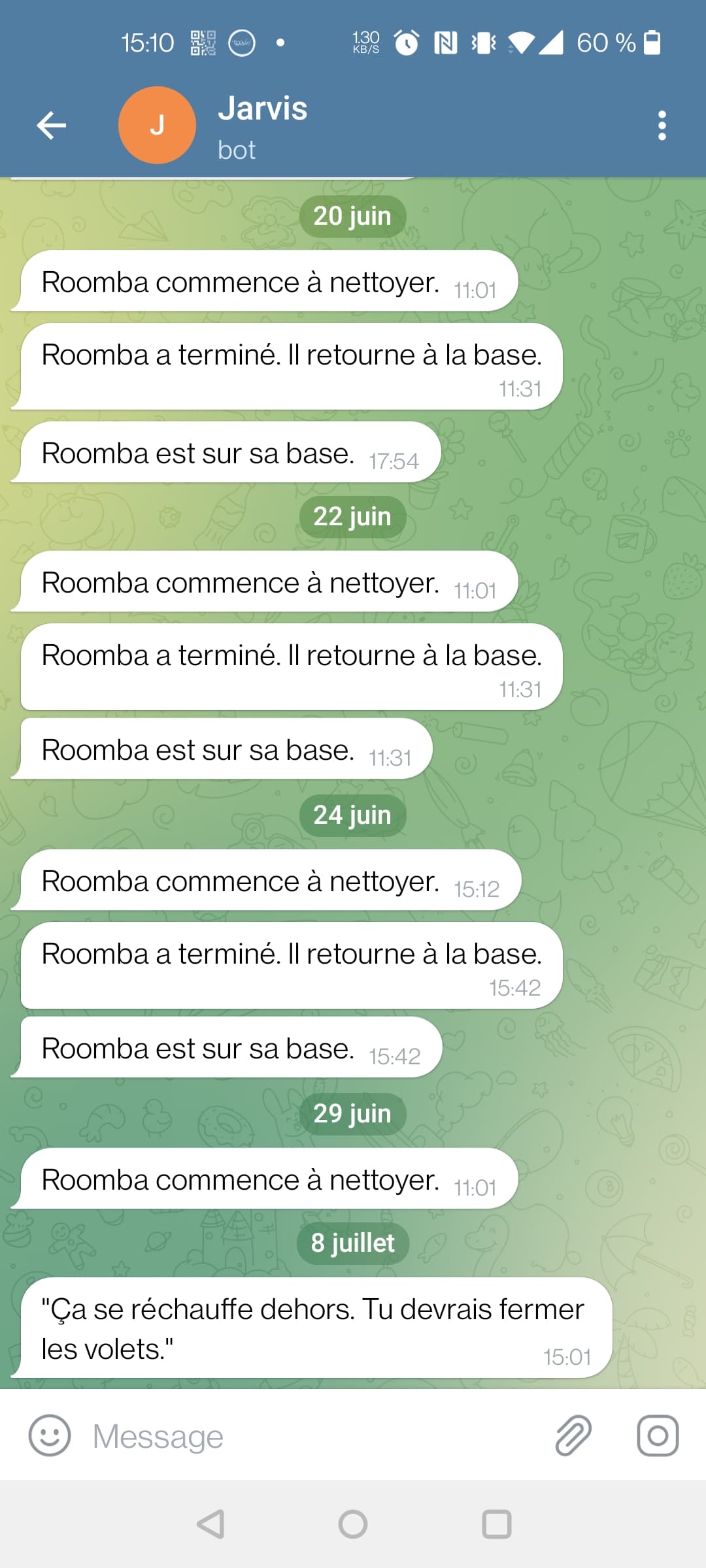

Sur la condition, le bouton « TEST » de l’interface graphique me renvoie une erreur.
template value should be a string for dictionary value @ data['value_template']. Got None
Mais quand j’exécute l’automatisation, j’ai bien mon message Telegram
Donc à priori la comparaison des deux valeurs fonctionne.
Pourquoi le test de l’interface graphique me renvoie un fail ?
Merci à toi, mis à part le petit message d’erreur, c’est bien ce que je voulais. :slight_smile: !
