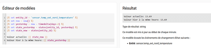

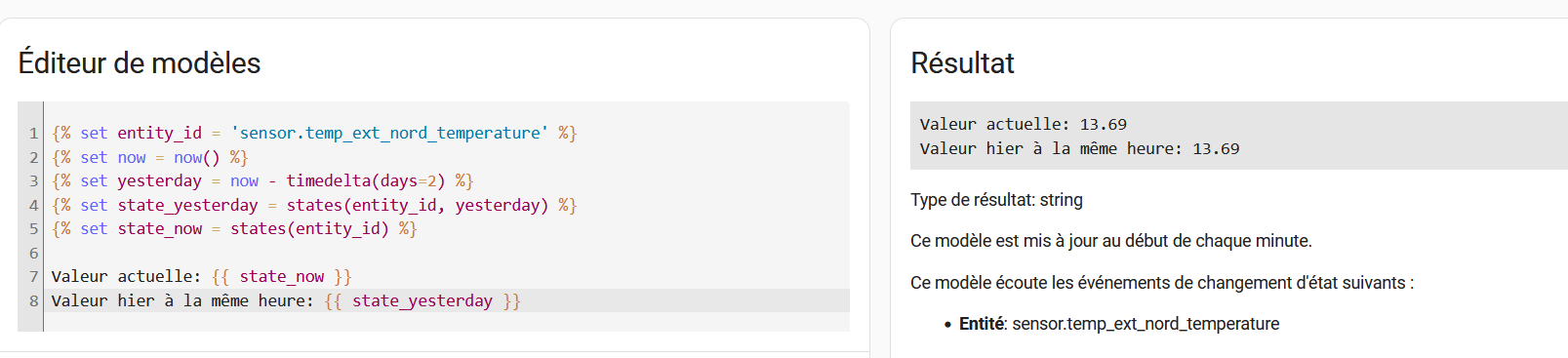

Sur le template Jinja , à partir d’un exemple sur la base du ‹ sensor.temp_ext_nord_temperature ›
Valeur Actuelle == Valeur d’hier ; alors que ce n’était pas le cas… (?)
Le problème vient du fait que states(entity_id, timestamp) ne fonctionne pas dans Home Assistant nativement en Jinja.
Solution : Utiliser history.get_state dans un script ou une automation.
