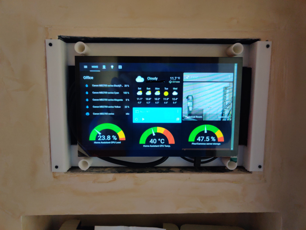

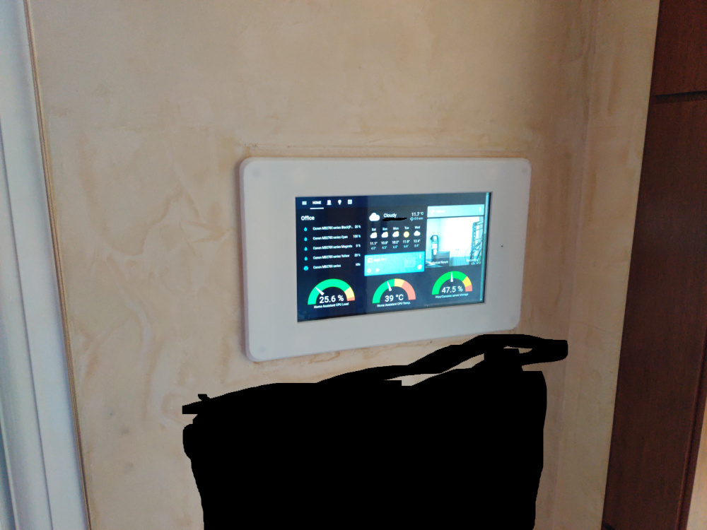

Ici pour des écrans muraux fixes (non sans fil ou « baladable ») on a fait ça avec un SBC type Pi ou similaire et un écran HDMI et un peu d’imprimante 3D pour avoir un boitier mural sur mesure :wink: Cela tourne chez un client depuis 3 ans sans aucun soucis (juste un peu de config pour configurer le démarrage automatique d’un browser basique qui accéde à HA via son URL locale pour éviter tout soucis de certif, ssl et compagnie).
On alimente les écrans via le réseau en PoE ce qui permet si l’écran plante totalement de pouvoir le relancer via un cyclage PoE ou autrement une alim qui passe via un relais pilotable par ESP et roule :slight_smile:
Là ce n’est pas visible mais on met Lovelace en plein écran comme ça les menus ne sont plus visibles !
Rien n’empêche de faire une version de table avec un petit cable discret derrière pour le réseau avec PoE ou une ligne d’alim si tu fais marcher ton panel en Wifi !
