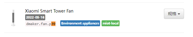

Le Xiaomi Smart Tower Fan ( Wifi ) est compatible HA en local, avec l’intégration custom Xiaomi Fan GitHub - syssi/xiaomi_fan: Xiaomi Mi Smart Fan integration for Home Assistant ou avec Hass Xiaomi Miot.
