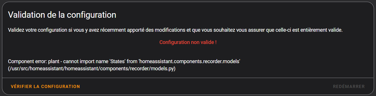

Component error: plant - cannot import name 'States' from 'homeassistant.components.recorder.models'
Depuis la mise à jour récente des HA Core, la vérification de ma configuration.yaml m’annonce ce type de message d’erreur
cela apparait dès que je déclare l’entité plant: dans le configuration.yaml, mon code initial (qu’il faut que j’enlève si je veux relancer HA) étant :

Dois-je faire quelque chose en service.recorder ou au niveau du déclaratif des entités plant: ?

un PR a été posté ici : cannot import name ‹ States › · Issue #22 · Olen/homeassistant-plant (github.com)
ce sera corrigé au retour de vacances du dev. En attendant tu peux faire la correction manuellement sur le init.py pour que ça refonctionne (j’ai testé et ça marche)
Yes merci beaucoup @IkariMtp ; la modification de l’init.py a également fonctionné pour moi aussi :+1:
