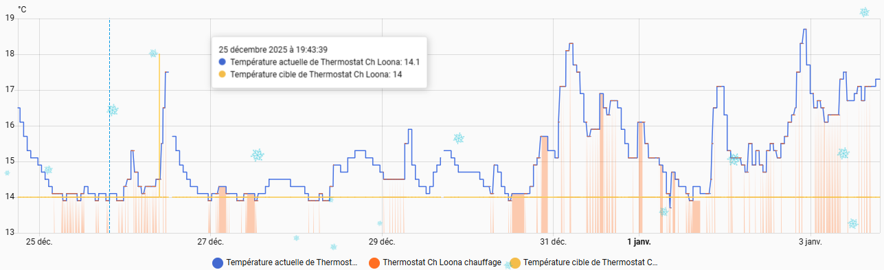

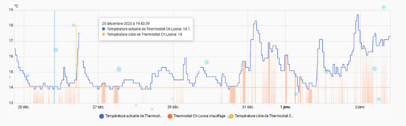

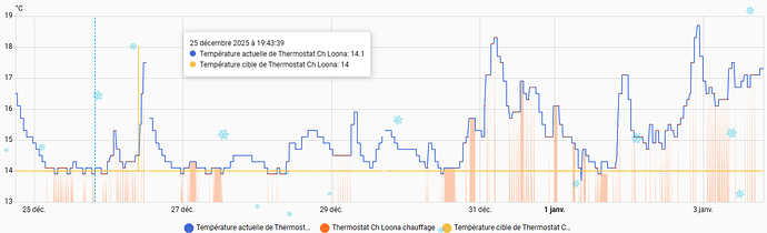

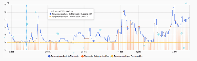

J’ai créé un thermostat versatile pour tous mes radiateurs. Ce sont des « grille pain » sans fil pilote. Mes modules gèrent donc juste des ON/OFF.
Tous mes radiateurs fonctionnent parfaitement sauf 1 qui allume le radiateur alors que la température est supérieure à la consigne. C’est une chambre inoccupée dont la consigne est de 14°C. C’est comme si le thermostat s’efforce de ne jamais tomber en dessous de la consigne.
J’ai vérifié tous le paramètres et je les ai comparé ave ceux de la chambre d’à côté… et je ne vois aucune différence.

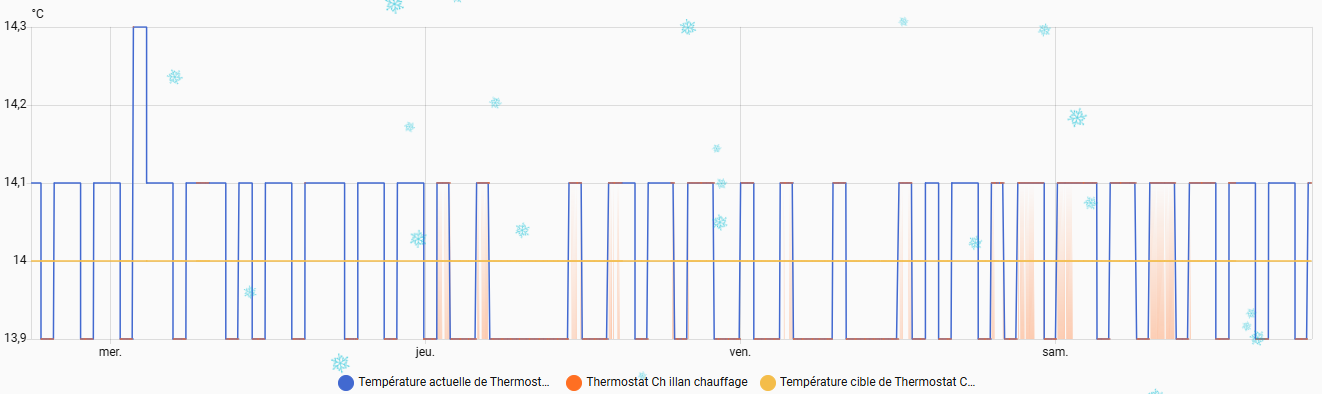

Voila l’évolution de l’historique depuis que je l’ai installé :

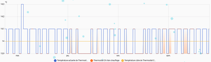

Historique de la chambre d’à côté :
Quelqu’un a déjà eu ce comportement ?
Une idée de ce que j’ai pu rater ?

On va regarder. Si je comprends, le Vtherm continue d’allumer le switch alors que la température cible est dépassée.
La première courbe de ton post, c’est tellement n’importe quoi que je ne sais pas quoi en penser… La température fait ce qu’elle veut, ca chauffe n’importe quand . La cible ne bouge pas 14 mais les courbes font ce qu’elles veulent. Tu es sur que tu as mis les bons switch et capteur de température dans la conf de Vtherm ?

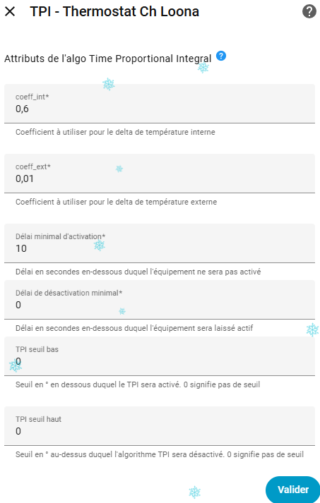

Deuxième chose à faire vérifier les paramètres coef_int et coef_ext de ton TPI. Supprimes les éventuels minimal_deactivation_delay_sec si tu les as mis.

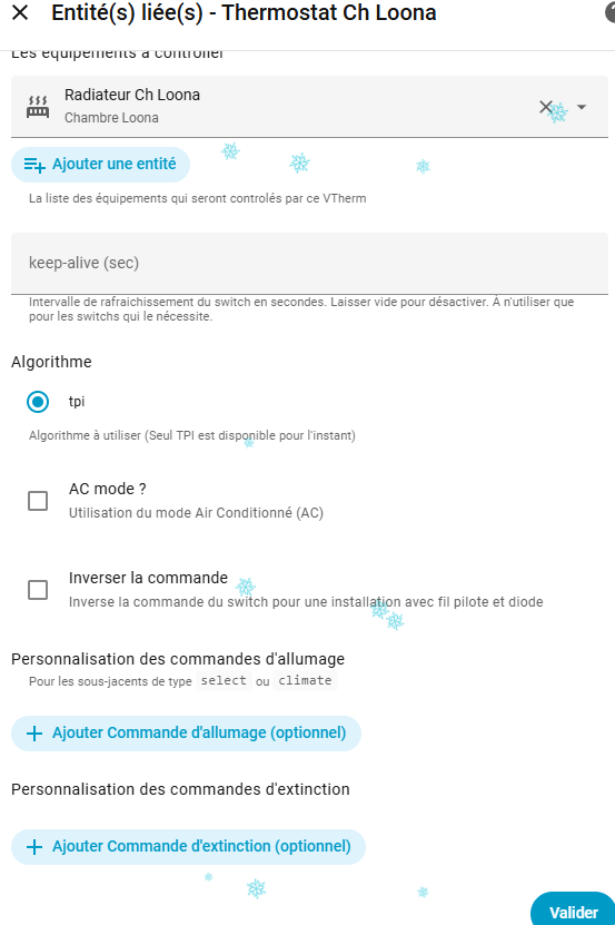

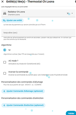

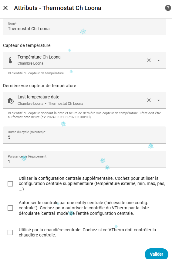

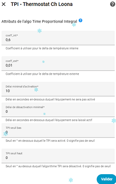

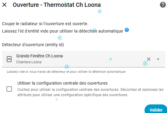

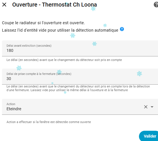

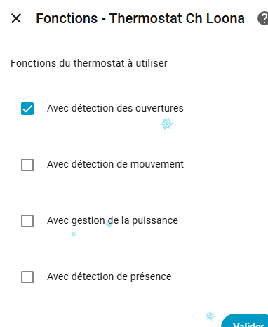

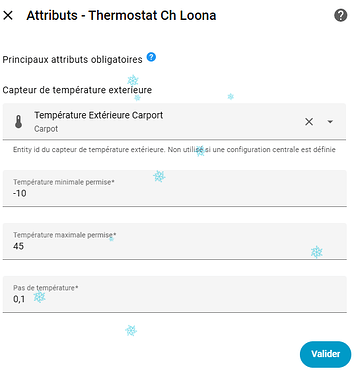

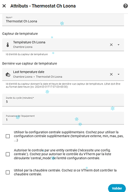

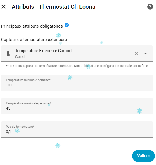

Merci @Jean-Marc_Collin pour ta réponse, effectivement le chauffage se mets en route n’importe comment :sweat_smile:

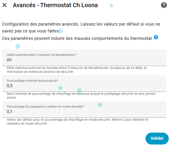

Je te mets tous mes paramètres en image, qui semblent être corrects… je suis peut-être passé à coté de quelque chose ?
J’ai juste un doute sur « Dernière vue capteur de température » j’ai mis le « last temperature date » du thermostat… je ne sais pas si c’est correct.
Mais j’ai mis ça sur tous les Thermostats et les autres fonctionnent correctement
Non ce n’est pas correct. Si tu cliques sur le ? tu arrives directement dans la doc qui explique comment marche ce paramètre. Ca n’explique pas tes problèmes mais ce n’est pas bon. Le Last Seen c’est quelque-chose de très spécifique en Zigbee.

Voici ce qui ne va pas:
min_temp: -10    <---- il faut mettre la consigne minimum. En général, on est sur 7°
max_temp: 45    <---- la consigne maximale
Tout le reste à l’air bon. On retrouve bien la consigne à 14°: temperature: 14

Supprime ce que tu as mis dans « Dernière vue du capteur ». Pas besoin pour le fonctionnement de base, essaye sans mais je ne vois pas trop le rapport.

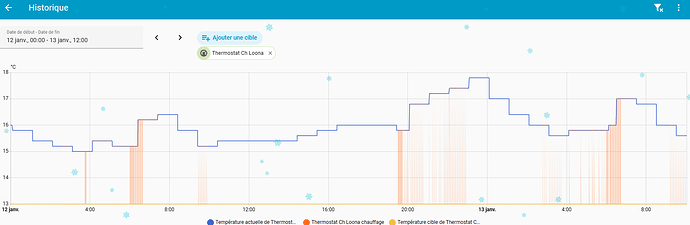

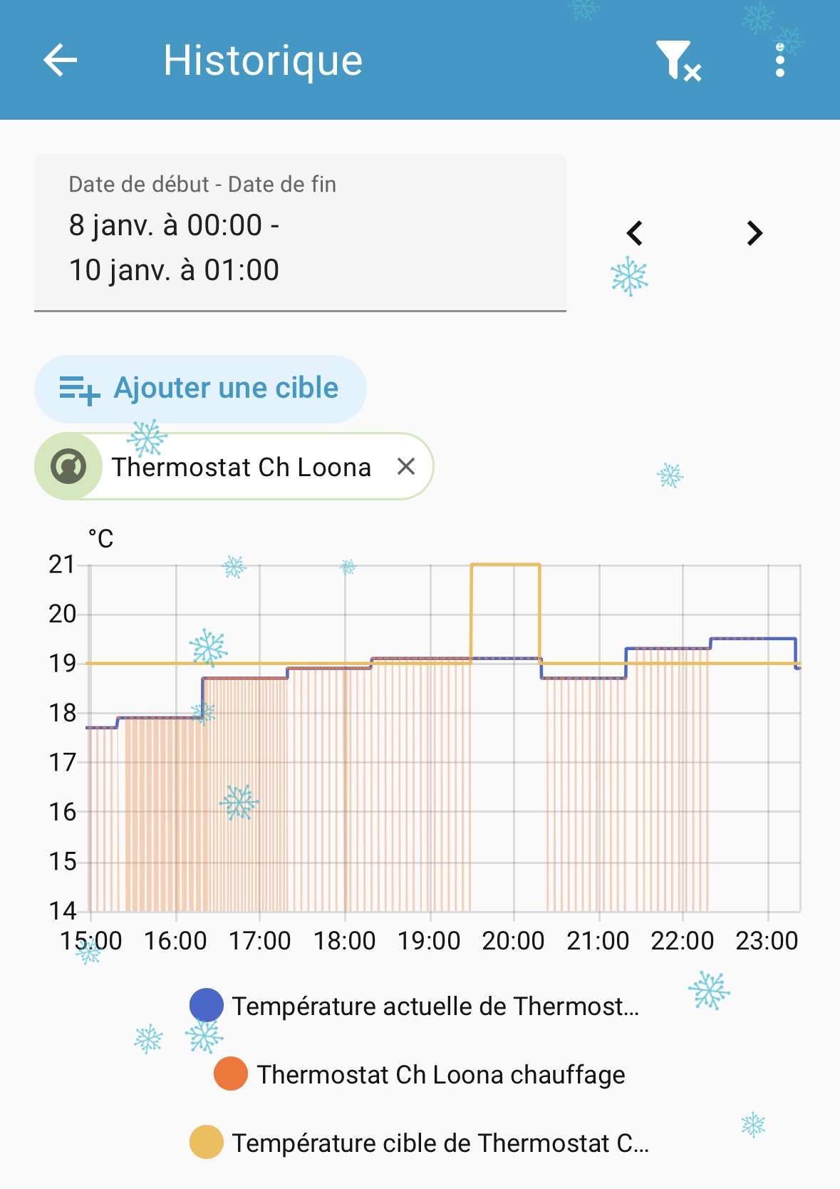

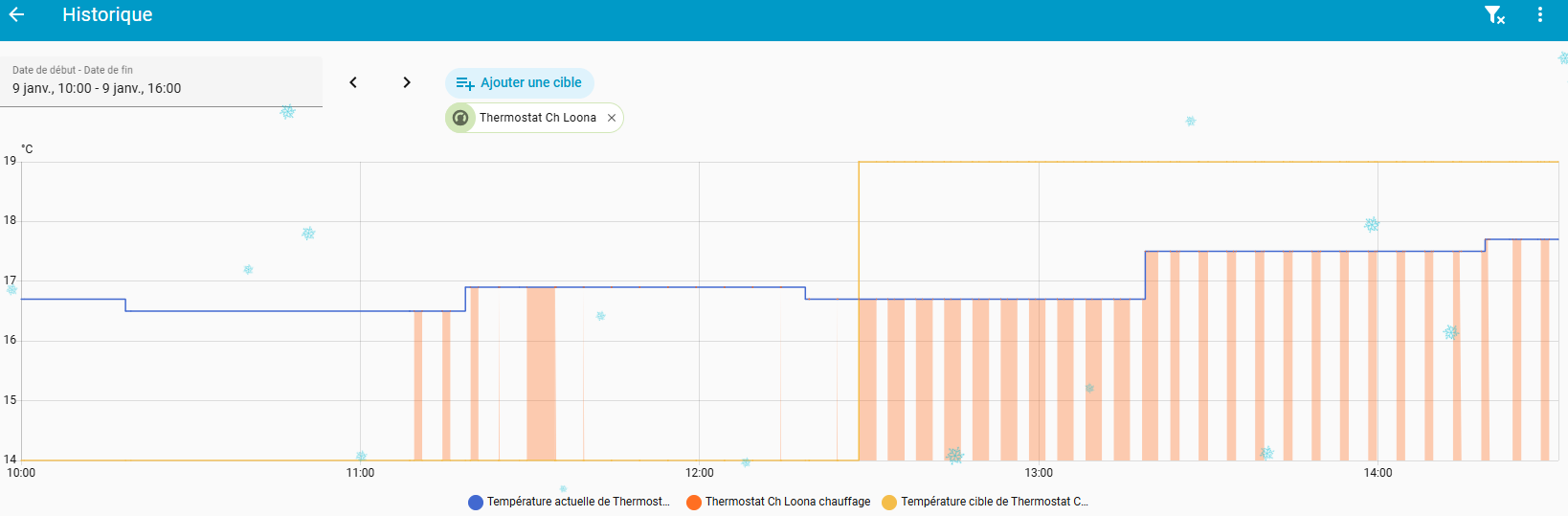

Du coup, la température dans la chambre était à 17°C j’ai monté la consigne à 19°C, on va voir ce que ca donne, pour le moment j’ai ça :
Je vous tiens au courant en pistant le moment ou le radiateur se mets en route alors que la consigne est déjà atteinte…
C’est déjà bien mieux. Ça ressemble au moins à une courbe de régulation par TPI
C’est effectivement beaucoup mieux, mais il continue un peu d’allumer le radiateur alors que la consigne est dépassée… cela dit c’est peut etre normal car l température est repassé dessous

Oui c’est normal. Certainement que ton coef_int du TPI est encore un peu fort car ça oscille un peu. Essaye de le baisser encore un peu.

Bon j’ai laissé faire pendant quelques jours, c’était pas trop mal au tout début puis ça s’est remis à dériver…
Aurais tu une astuce pour régler ou contourner le problème ?
