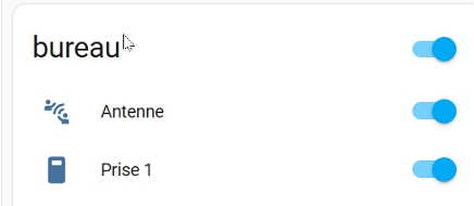

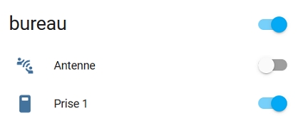

j’ai une antenne smlight SLZB-07Mg24 utilisée en zigbee et je trouve son comportement curieux (voir photos jointes) elle s’éteint toute seule. questions : est-ce normal (j’en suis pas sur), est-ce qu’il y a une temporisation (je ne sais pas ou si c’est le cas, est-ce un mauvais paramétrage, est-ce que çà nuit au bon fonctionnement de mon installation, çà à l’air de fonctionner mais j’ai des doutes

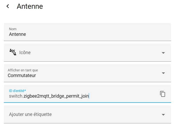

A priori ça doit s’allumer quand tu inclus un matériel vu le nom de l’entité, et ça doit s’éteindre et dès tu passes en non inclusion.

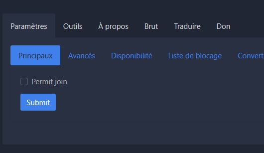

le permit join de Z2M

Si tu n’as pas mis en inclusion tout le temps autorisé en automatique ( ce qui est une mauvaise idée ), oui
