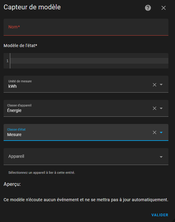

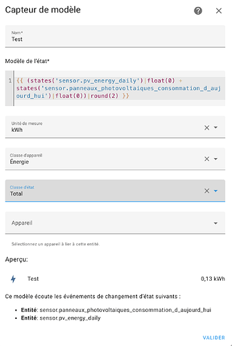

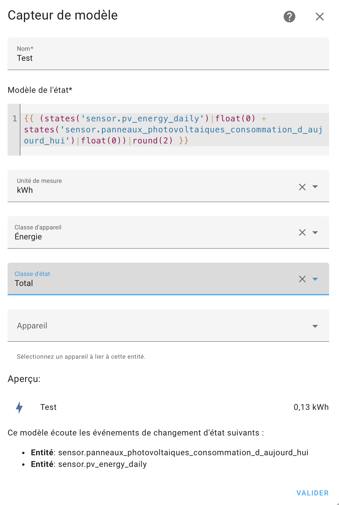

Tu devrais passer par un template, dans entrée choisir template / modéliser un capteur.
Tu additionnes les 3 entités :
{{ (states('sensor.xxx')|float(0) + states('sensor.xxx')|float(0) + states('sensor.xxx')|float(0))|round(2) }}
et tu colles le template dans modèle d’état

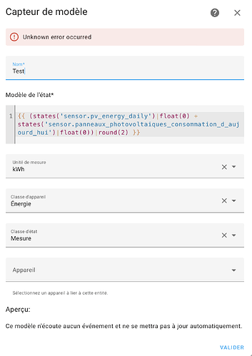

Je viens d’essayer avec les 2 capteurs en question (je ne comprends pas pour tu indiques 3 capteurs, le 3eme étant la somme de mes 2 premiers. Mais dans le doute j’ai aussi essayé, sans succès).

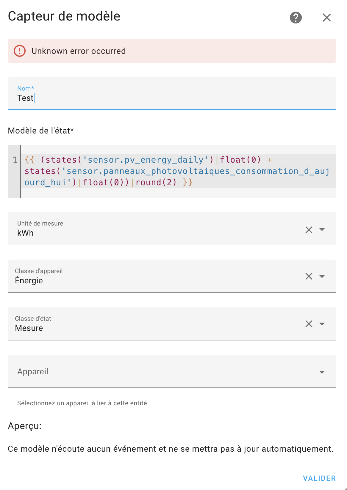

Cela ne fonctionne pas j’ai une erreur :

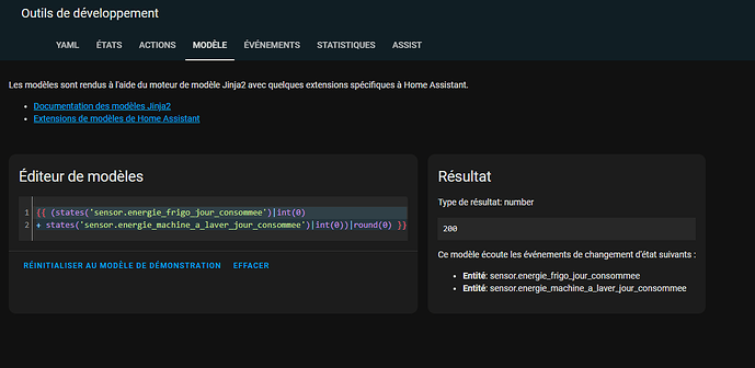

Comme tu en avais trois, je pensais que tu en utiliser trois
les sensors que tu utilises, sont des chiffres entiers ou à virgule ?
Si c’est chiffre entier, remplace |float(0)
par |int(0)

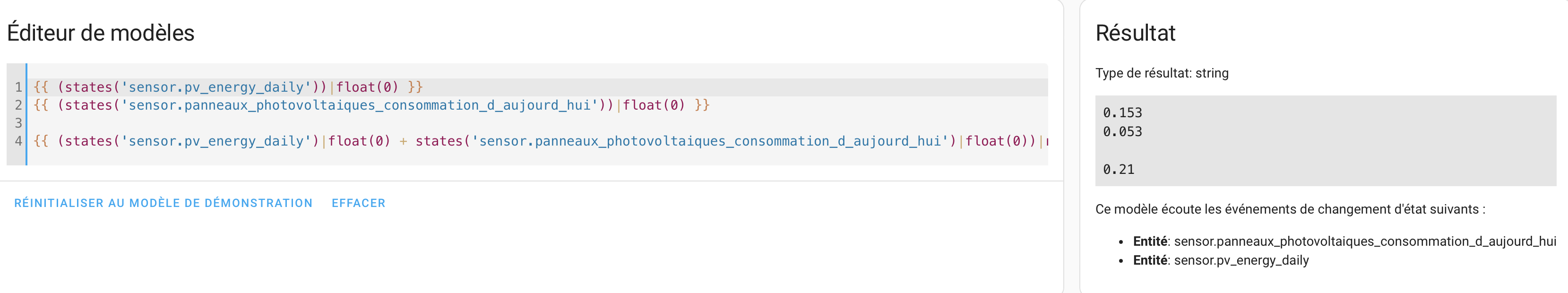

. Puis test le template dans outils de dev / modèle voir si tu as un resultat:
{{ (states('sensor.energie_frigo_jour_consommee')|int(0)
+ states('sensor.energie_machine_a_laver_jour_consommee')|int(0))|round(0) }}

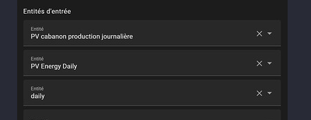

Alors en fait, il faut mettre « Total » dans classe d’état et non « Capteur » pour obtenir la somme des 2 capteurs.

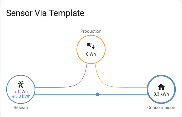

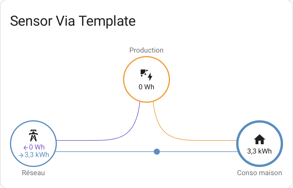

Cependant, en indiquant le sensor dans la carte :
Le code correspondant :
type: custom:energy-flow-card-plus
grid:
entity:
consumption: sensor.import_energy_daily
production: sensor.export_energy_daily
solar:
display_zero_state: true
secondary_info: {}
entity: sensor.Test
home:
clickable_entities: true
display_zero_lines: true
use_new_flow_rate_model: true
energy_date_selection: true
wh_decimals: 1
kwh_decimals: 1
min_flow_rate: 1
max_flow_rate: 6
max_expected_energy: 4200
min_expected_energy: 0
wh_kwh_threshold: 1000
mwh_decimals: 1
kwh_mwh_threshold: 1000
title: Sensor Via Template

Si tu ne mets que ça, ça donne quoi ?
solar:
entity: sensor.production_test
Aucun changement… toujours à 0
Je ne sais plus quoi te proposer, désolé.
Pas de soucis, tu m’as déjà beaucoup aidé !
Mais c’est quand même très étrange, que la somme se fasse bien, qu’on la constate dans le capteur, mais que cela reste à 0 dans la carte !
D’apres c’est issue, la valeur remonte 1 heure après l’avoir ajouter.
Ok, je teste et j’attends, je te redis.
Encore merci pour ton aide.
Petit retour, une valeur s’affiche enfin ! en plus elle est bonne, enfin presque.
Car les mesures sont faites à un rythme d’au moins une heure.
Si maintenant je pouvais diminuer ce temps ce serait le top du top !
En tous cas, merci beaucoup @WarC0zes pour ton aide, tes conseils et ta patience !
Oubli, c’est calculer toutes les heures et tu as le choix de date. Pour de l’instantané, c’est avec power-flow-card-plus sans choix de date.
