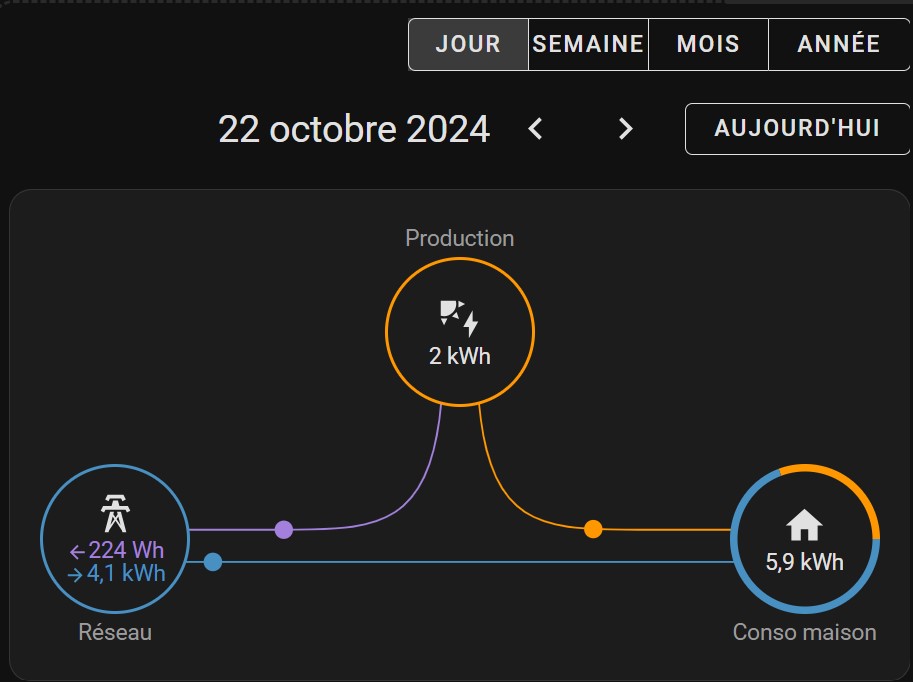

J’utilise la carte « Energy Flow Card Plus » avec la carte « Energy Period Selector Plus ».
1 - Je n’arrive pas à avoir des mesures inférieures à l’heure
2 - Plus gênant, la carte « Energy Period Selector Plus » se transforme quelques secondes après l’avoir intégrée. A l’origine le tout ressemble à ça :
puis passe à ceci au rafraichissement suivant :
Pourquoi le bandeau « jour / semaine / mois / année » disparait sans aucune raison ???

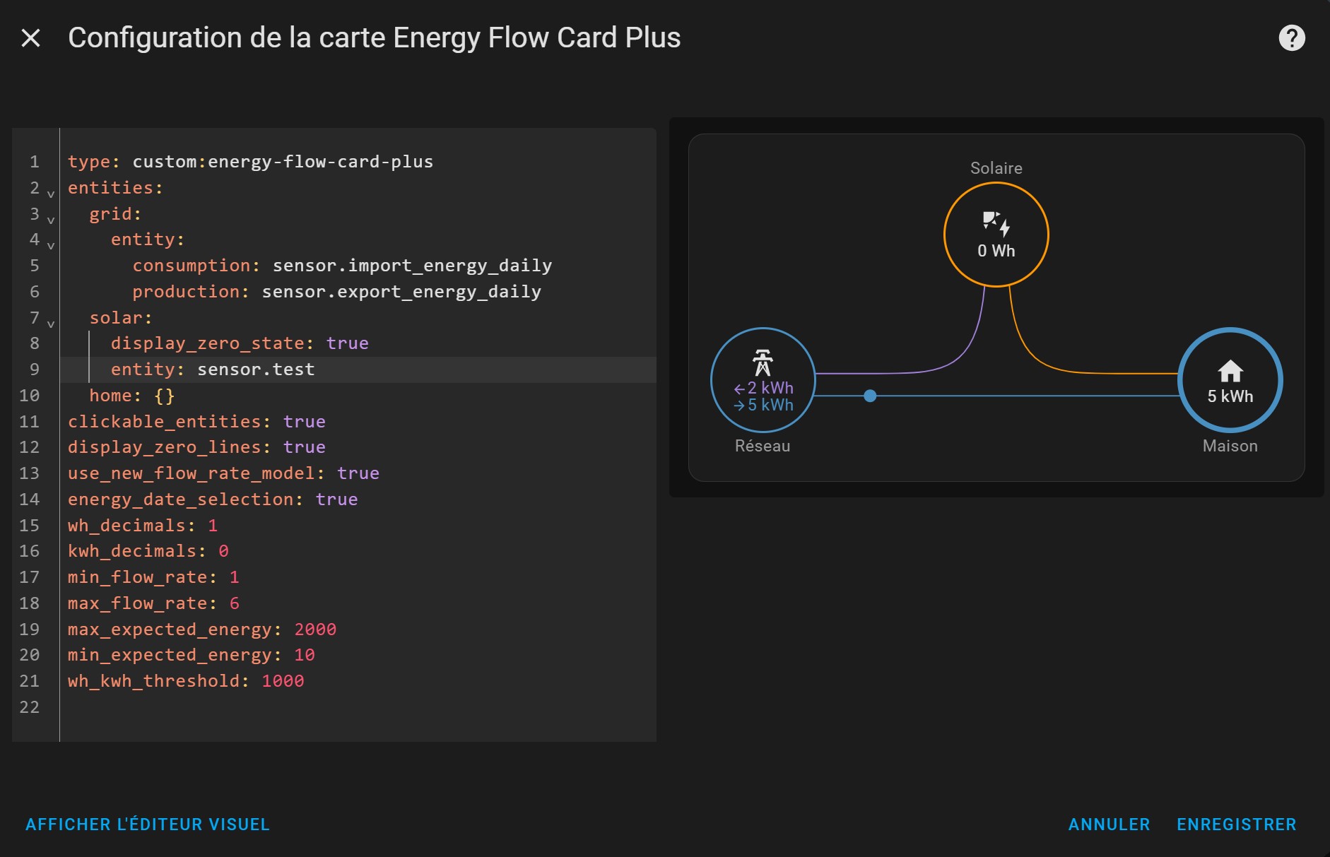

J’ai bien réussi à créer un sensor qui fait la somme de mes 2 capteurs, ce sensor est intitulé sensor.production_solaire_totale_journaliere.
Celà fonctionne sur une carte lambda, les données se mettent bien à jour toutes les 5 minutes.
Cependant, si je mets ce capteur dans la carte « energy-flow-card-plus » comme ceci :
  solar:
    display_zero_state: true
    secondary_info: {}
    entity: sensor.production_solaire_totale_journaliere
La carte m’affiche constamment la valeur de 0, comme si la valeur n’était pas reconnue par la carte, alors que sur une carte « power-flow-card-plus » cette valeur s’affiche parfaitement.

Tu es sur de ton calcul et le sensor a des données ?
C’est pas un soucis d’unité ?
Ok, je vais continuer de chercher, il n’y a pas de raison que cette valeur ne soit pas lue
Oui je suis sûr car elle est lue dans plusieurs autres test et avec la bonne valeur, donc je ne comprends pas.
Mes 2 sensors d’origines sont parfaitement lus chacun de leur côté.

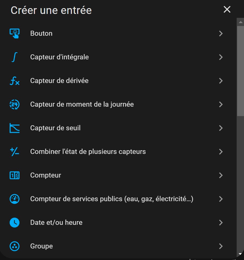

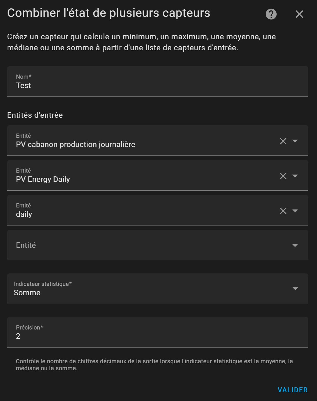

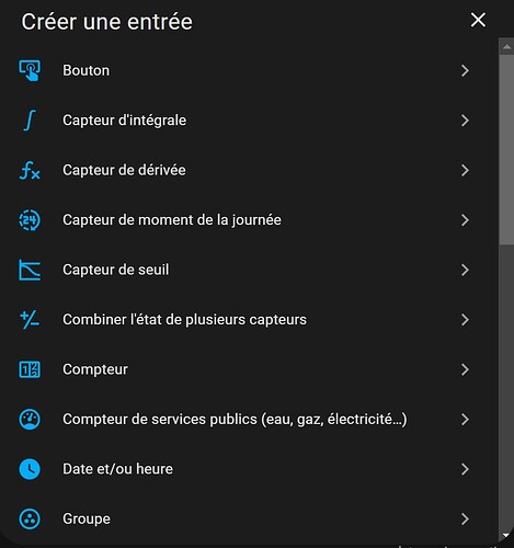

Ensuite j’ai créée une entrée « combiner l’état de plusieurs capteurs »
Puis je déclare mes 2 capteurs et j’indique que je veux une somme

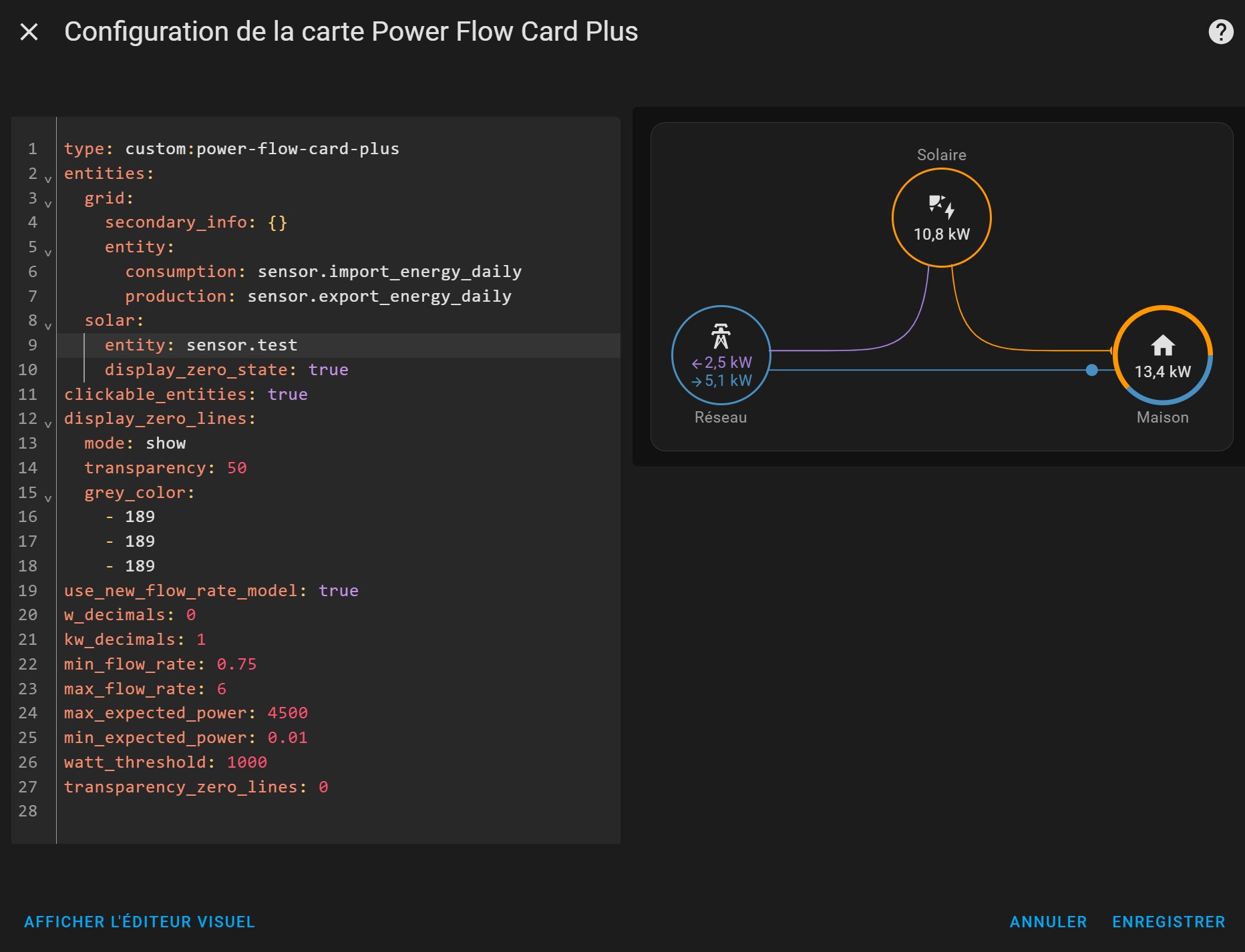

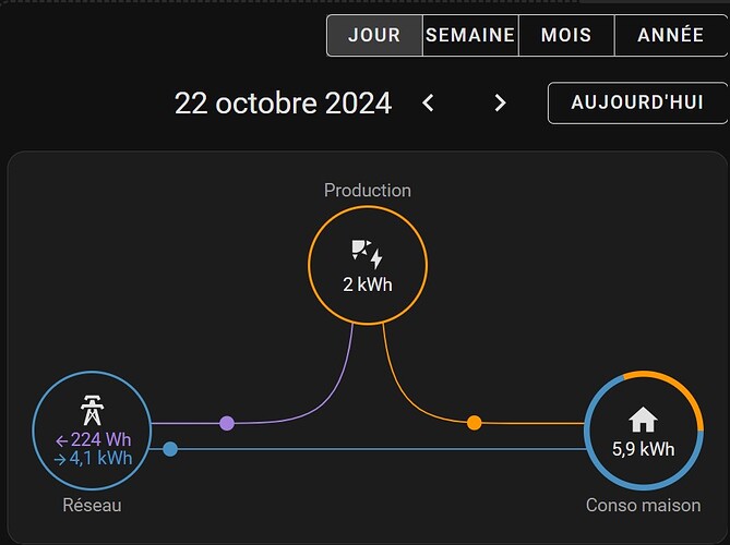

Voici le résultat dans une « power-flow-card-plus »

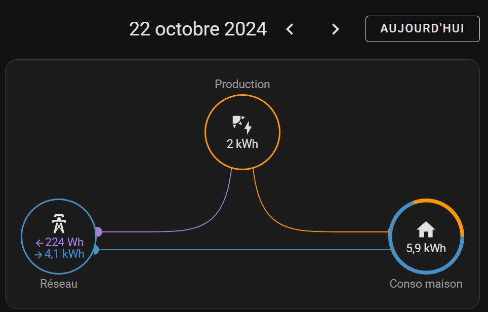

Et le résultat dans une « energy-flow-card-plus »
Ce n’est vraiment pas logique…

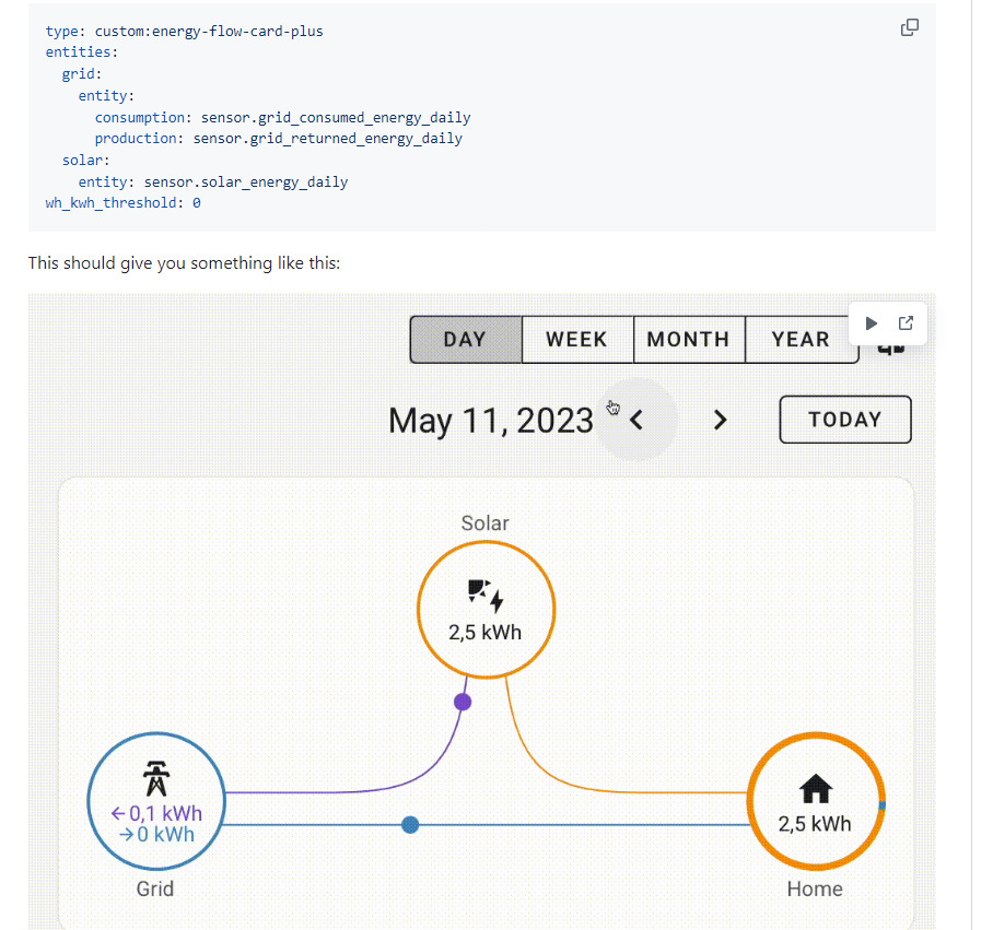

Voir à rajouter c’est option a 0 :
Malheureusement celà ne change rien du tout.

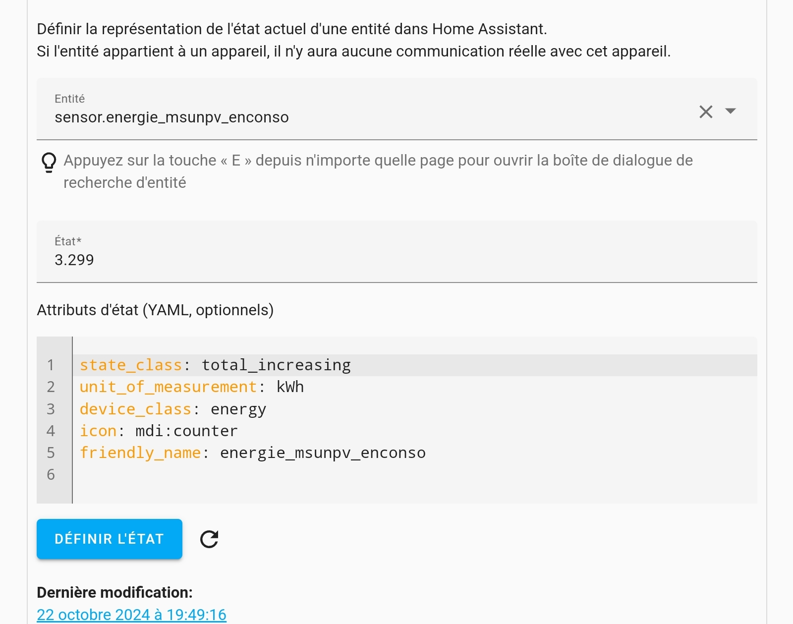

ton entité solar , n’as pas l’air en kWh.
Tu confonds des puissances et des énergies (et il me semble que ce n’est pas la première fois que je te le dis)
Tu ne peut pas mettre un sensor puissance dans une carte qui demande des sensors énergie
Édit: ce n’était pas a toi que je l’avais déjà expliqué comme quoi ma mémoire commence a me faire défaut :upside_down_face:
Du coup je ne comprends plus rien…
Pourquoi celà fonctionne dans d’autres cartes ?
La carte indique des Wh car ils ont à 0, et lorsque celà dépasse 999wh, celà passe en kw et indique donc 1kw, tout me semble totalement normal

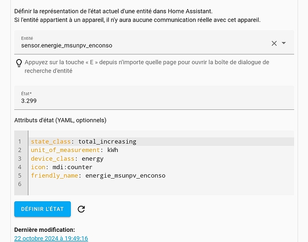

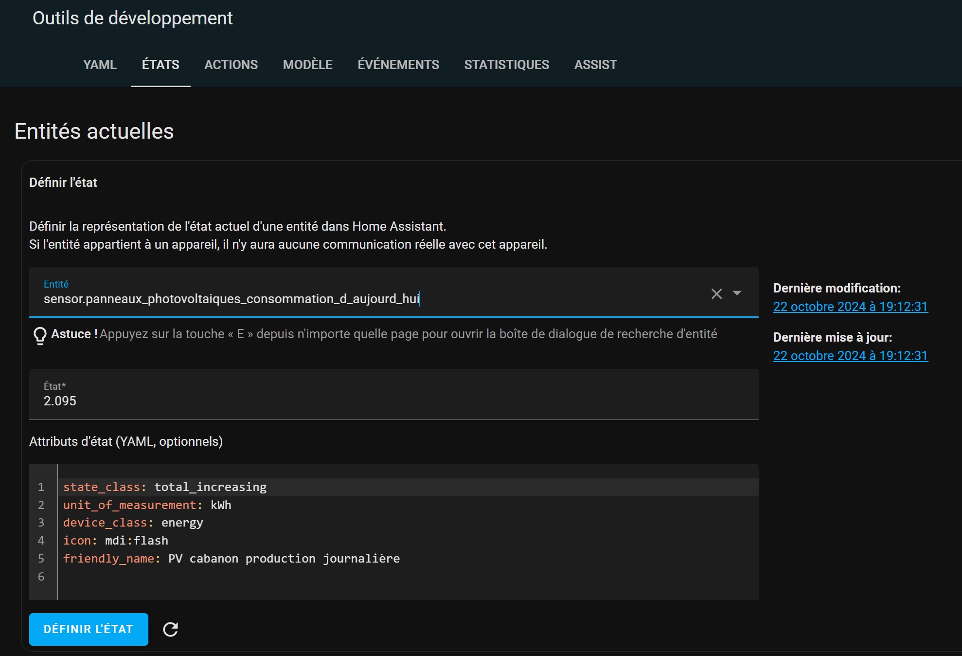

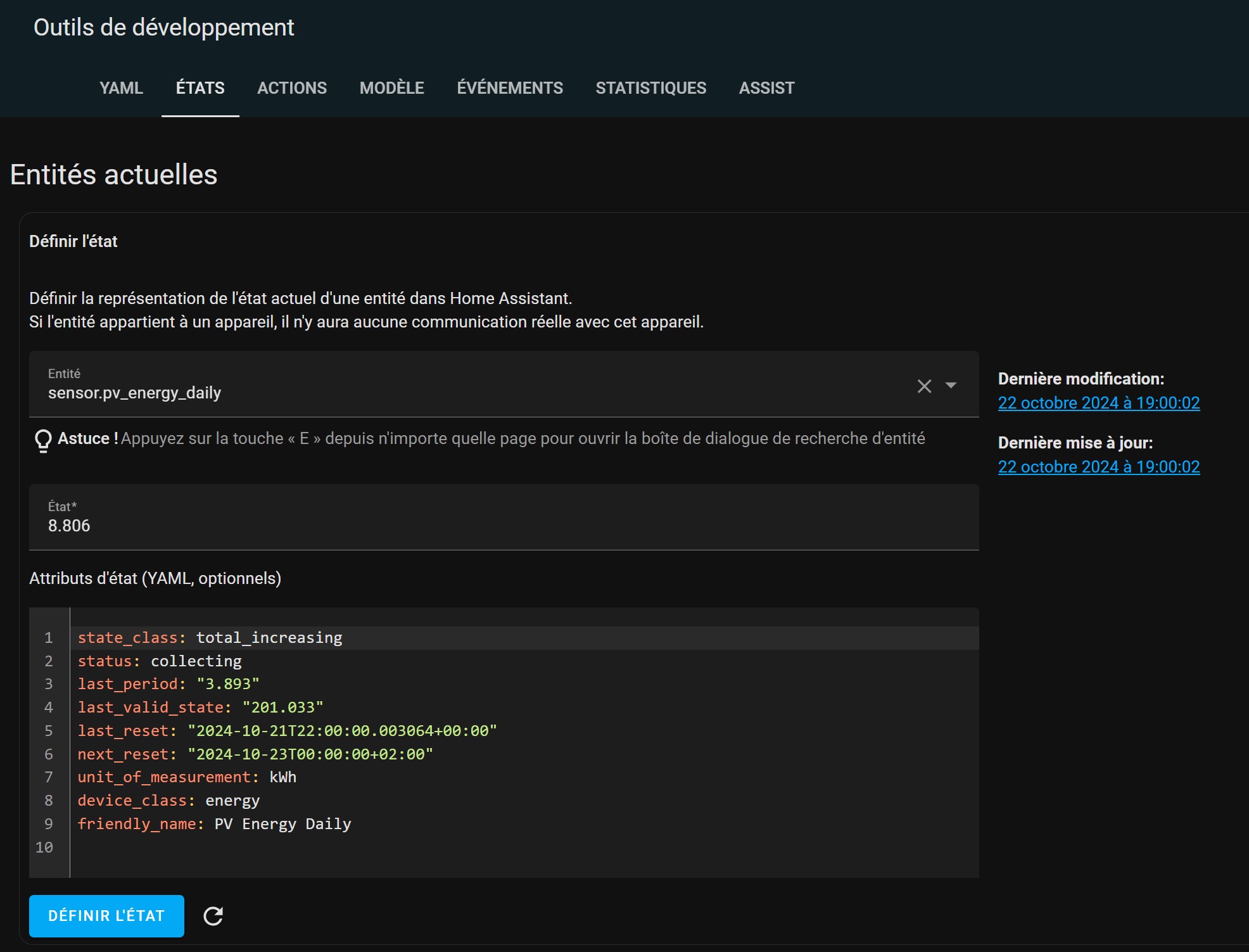

Montre nous un screen comme celui ci (dans outils de dev/état) :
Pour tes sensors :
PV cabanon production journalière
PV energy daily
Test
Pour le 1er :
Pour le 2ème :
Les valeurs indiquées sont bonnes.
Et pour le cumul de ces 2 entrées voici la capture d’écran, idem la valeur est bonne :
