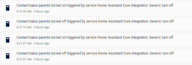

j’ai créé des thermostats switch pour le salon et la salle de bains. Cela fonctionne bien sauf quand pour des raisons que je cherche le thermostat repasse en on après avoir été passé en off? Comme le montre le journal.
Auriez-vous une idée où je dois cherché?
Merci Dominique

cela viendrait pas de la température demandé a tout hasard
Si cela se trouve il repasse à on , car température demande 20° , alors qu’on moment tu demande OFF il fait 19°, donc activation ON
merci de cette piste. J’ai vérifié ce point, cela semble être conforme, ce qui est surprenant est que cela peut marcher pendant 24 heures puis se mettre en boucle.
Maintenant je regarde plus du coté Zig2MQTT, mon réseau ne semble pas stable en particulier pour un repeater USB.
A suivre …
