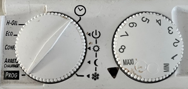

Ici par exemple mes radiateurs sont en programmation mais ne chauffent pas "physiquement" bien que la card les montrent en chauffe.
Est-ce que j'ai loupé qqchose à une màj ?
si ta mis a jour Versatile Thermostat a la V7.2 cette dernière bug avec des commandes inversées des switchs revient a la version 7.16 en attendant que ca soit régler dans la prochaine mise a jour.
