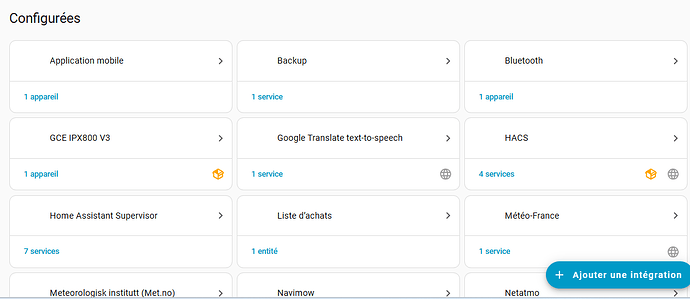

J’ai certains ‹ appareils et services › que je n’ai pas demandés. Sont-ils tous utiles ?
soit fait un sujet dédié, soit soit plus précis. comment savoir avec cette capture d’écran ce que tu as installé de ce qui a été détecté par défaut ?
application mobile => si tu as installé HA companion sur un téléphone => utile
Backup => utile
Bluetooth => utile si tu as des equipements connectés en buetooth
GCE IPX800 V3 ??
Google TTS utile pour parler, inutile sinon…
HACS => utile
HA supervisor => utile
Liste d’achat => si tu veux gerer tes course utile sinon inutile…

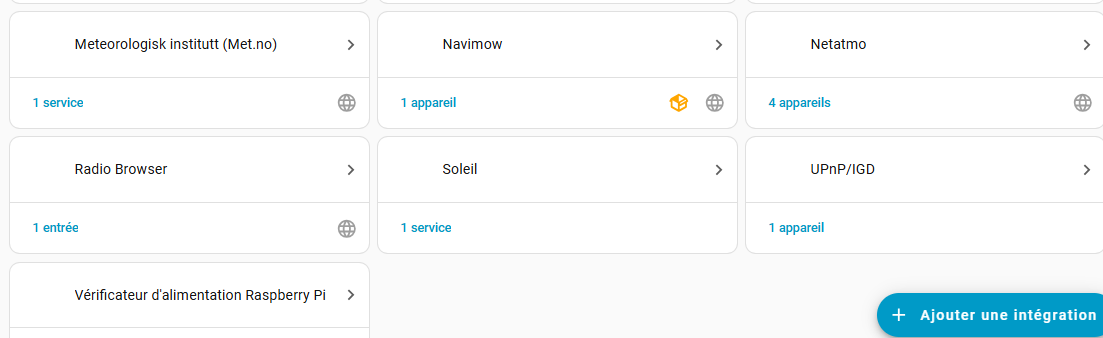

Météo France => utile si tu veux la météo
Met.no idem mais double emploi avec meteo france
navimov ?
netatmo utile si tu as des appareils netamo, moins si ce sont ceux du voisin…
radiobrowser ?
soleil => utile pour les automatisations
UPPnP/IGD ?
Verificateur Rpi => utile si tu as un rpi…
