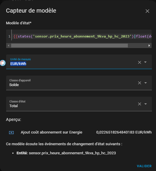

le mieux pour voir ton erreur ( de classe je suppose !) c’est de passer par l’UI
puis tu avs sur
et dans
tu rentre la formule de ta ligne de calcul !
pour 438
{{ states('input_text.legrand_prix_kwh_base') | default(0) | round(2) }}
et tu essai de mettre ce qu’il faut comme unité et le reste, je crois si €, il faut solde en Classe d’appareil !
MAIS IL FAUDRAIT CHOISIR LE EUR/kWh je crois dans ton cas ?
si la définition est bonne [ sans erreur donnés]
tu devrais voir un truc comme cela avec la valeur en bas
ATTENTION CELA EST UN TEST SUR UN DE MES SENSORS !

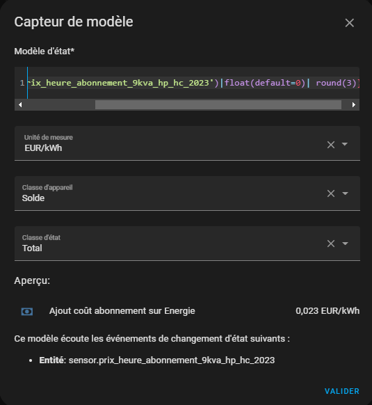

si tu fais une erreur il te le dit …

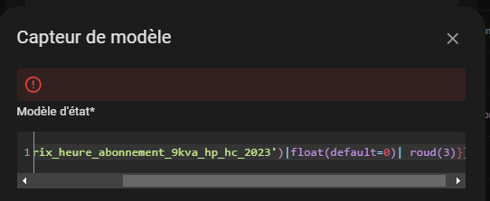

ICI j’ai ajouté le Nb virgule avec erreur sur le round
on voit bien qu’il dit un bug (j’ai mal écrit round)
tu n’es pas obligé de valider ce template, mais t’en servir pour corriger es tiens en adaptant le modele

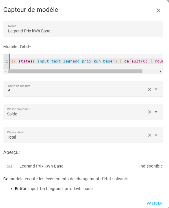

Merci pour ces explications claires
voila le résultat
Du coup que faut-il faire ?
là dans ce cas la valeur de ton sensor , n,'est pas encore dispo ?, a vérifier dans les états !
Même si ta formule est juste tu devrais prendre le EUR/kWh c’est plus parlant vu le message du sensor ‹ prix_kwh_base ›
Attention les icones sont automatique suivant les classes, mais tu peux changer ! si effectivement tu passes par l’UI.

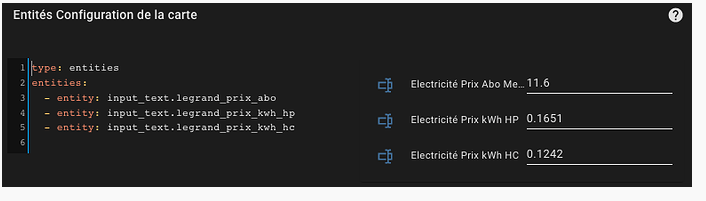

A la lecture du package, effecivement je me posais la question de d’où sont issu ces prix, du coup si je comprends bien il faut que je crée un carte avec ces entités !
une partie oui (la récup des données du JSON)
