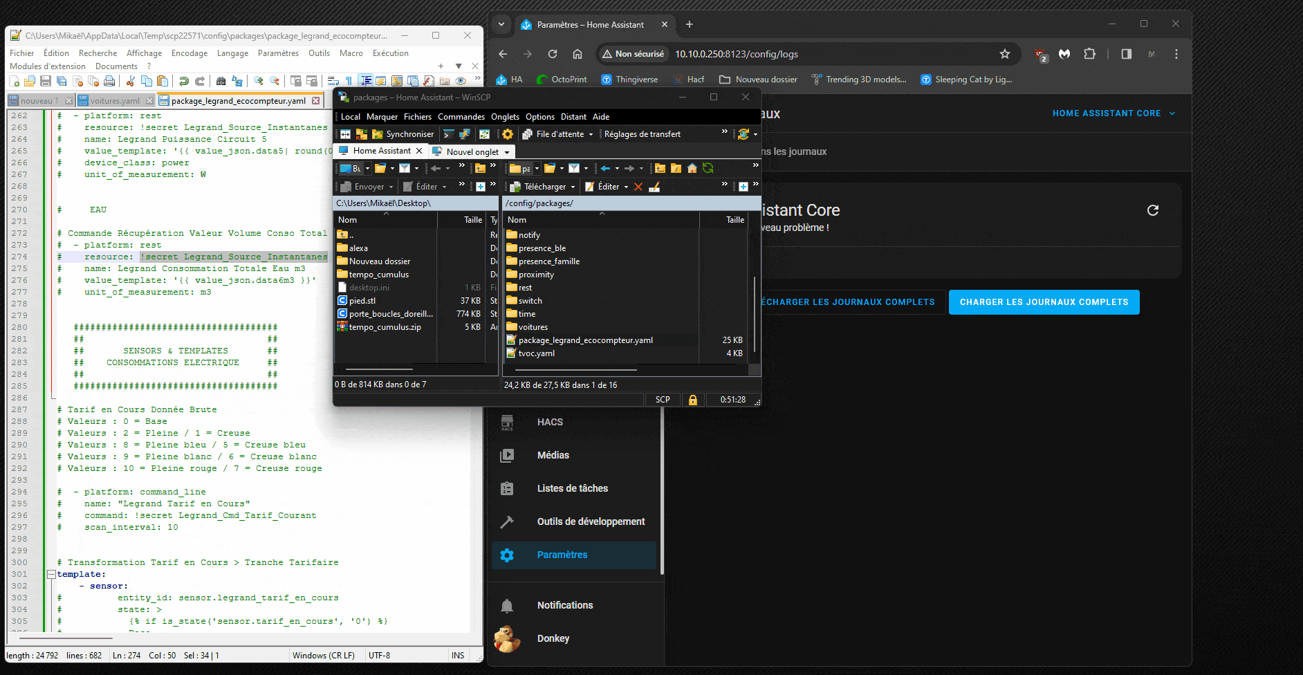

Comprendre et déchiffrer les erreurs d'un Package
Bonjour et ou Bonsoir,
Depuis que je me penche sur HA (quelques semaines seulement) je recherche à récupérer les données de mon compteur Legrand 412000.
J’ai rapidement découvert plusieurs sujet dont celui-ci How to decode special JSON ? Ex => "conso_hc" : 006699756, - #34 by Neuvidor - Configuration - Home Assistant Community qui donne un package complet qui à première vue permet de créer pas mal de sensors (ou entité) intéressants (consos instantanées, calcul de consos, de coûts,…).
Grâce à ce post Ecocompteur Legrand V1 avec TEMPO Problème command_line depuis MAJ et donc à @Florent80 qui m’a indiqué que mettre comme code YAML et ou les mettre et à @Nothing et à @cob94440 qui m’ont aidé à corriger quelques erreur qui mon permis de récupérer les puissances instantanées et l’index de conso de mon compteur.
Voici le code de mon package que j’aimerais utiliser en intégralité.

J’ai lu la doc sur les templates, packages et autres ainsi que parcourus de nombreux posts mais sans succès pour résoudre mes problème
Hormis avoir vu qu’il fallait faire attention au nombre d’espace avant les lignes et que le # permettait de passer en texte simple, je n’ai pas compris le reste
Voici donc Mon problème
Comment faire pour que les données proposées dans les différents calculs et stat du package remontes correctement dans HA ?
Et voici les erreurs que j’ai actuellement

Merci, mais j’ai beau lire le lien communiqué, je ne sais pas s’il faut que je garde le YAML command_line et que j’y transfert les autres ˋcommand_line ˋ que j’ai dans le packagge ou que je peux tous mettre dans le package et supprimé le YAML command_line sachant que je préfèrerais la deuxième solution
J’ai fait les MAJ comme tu l’indiquait et j’ai beaucoup lu et regardé, pour a première vu corriger pas mal d’erreur, mais il me reste celle-ci
Détails du journal (ERREUR)
Logger: homeassistant.config
Source: config.py:596
First occurred: 00:56:28 (7 occurrences)
Last logged: 00:56:28
Invalid config for 'template' at packages/package_legrand_ecocompteur.yaml, line 434: 'name' is an invalid option for 'template', check: name Invalid config for 'template' at packages/package_legrand_ecocompteur.yaml, line 435: 'unit_of_measurement' is an invalid option for 'template', check: unit_of_measurement Invalid config for 'template' at packages/package_legrand_ecocompteur.yaml, line 436: 'state' is an invalid option for 'template', check: state Invalid config for 'template' at packages/package_legrand_ecocompteur.yaml, line 438: 'icon' is an invalid option for 'template', check: icon
Invalid config for 'template' at packages/package_legrand_ecocompteur.yaml, line 495: 'name' is an invalid option for 'template', check: name Invalid config for 'template' at packages/package_legrand_ecocompteur.yaml, line 496: 'unit_of_measurement' is an invalid option for 'template', check: unit_of_measurement Invalid config for 'template' at packages/package_legrand_ecocompteur.yaml, line 497: 'state' is an invalid option for 'template', check: state Invalid config for 'template' at packages/package_legrand_ecocompteur.yaml, line 501: 'icon' is an invalid option for 'template', check: icon
Invalid config for 'template' at packages/package_legrand_ecocompteur.yaml, line 519: 'name' is an invalid option for 'template', check: name Invalid config for 'template' at packages/package_legrand_ecocompteur.yaml, line 520: 'unit_of_measurement' is an invalid option for 'template', check: unit_of_measurement Invalid config for 'template' at packages/package_legrand_ecocompteur.yaml, line 521: 'state' is an invalid option for 'template', check: state Invalid config for 'template' at packages/package_legrand_ecocompteur.yaml, line 525: 'icon' is an invalid option for 'template', check: icon
Invalid config for 'template' at packages/package_legrand_ecocompteur.yaml, line 545: 'name' is an invalid option for 'template', check: name Invalid config for 'template' at packages/package_legrand_ecocompteur.yaml, line 546: 'unit_of_measurement' is an invalid option for 'template', check: unit_of_measurement Invalid config for 'template' at packages/package_legrand_ecocompteur.yaml, line 547: 'state' is an invalid option for 'template', check: state Invalid config for 'template' at packages/package_legrand_ecocompteur.yaml, line 551: 'icon' is an invalid option for 'template', check: icon
Invalid config for 'template' at packages/package_legrand_ecocompteur.yaml, line 571: 'name' is an invalid option for 'template', check: name Invalid config for 'template' at packages/package_legrand_ecocompteur.yaml, line 572: 'unit_of_measurement' is an invalid option for 'template', check: unit_of_measurement Invalid config for 'template' at packages/package_legrand_ecocompteur.yaml, line 573: 'state' is an invalid option for 'template', check: state Invalid config for 'template' at packages/package_legrand_ecocompteur.yaml, line 579: 'icon' is an invalid option for 'template', check: icon
J’ai des erreurs de config mais je ne comprends pas lesquels

@cob94440 , as tout dit :ok_hand:
bon ja j’ai repris ton yaml du debut a la fin il fonctionne y’a plus d’erreur , je l’ai testé sur ma prod
la seul erreur que j’ai est du a !secret Legrand_Cmd_Conso_HP_r
car j’ai pas , je t’ai fait un gif que tu constate par toi même que c’est OK

#    scan_interval: 60
#    unit_of_measurement: A
# Puissance Souscrite
#  - name: "Legrand Puissance Souscrite"
#    unit_of_measurement: 'kVA'
#    state: >
#            {% set i = states('sensor.legrand_intensite_souscrite') | float(default=0) %}
#              {{ ( i / 5 ) | round(2) }}
#    icon: mdi:gauge
# Conso. Base
#  - platform: command_line
#    name: Legrand Consommation Base
#    command: !secret Legrand_Cmd_Conso_Base
#    scan_interval: 10
#    unit_of_measurement: kWh
# Conso. HC_b
#    name: Legrand Consommation HC_b
#    command: !secret Legrand_Cmd_Conso_HC_b
#    scan_interval: 10
# Conso. HP_b
#    name: Legrand Consommation HP_b
#    command: !secret Legrand_Cmd_Conso_HP_b
#    scan_interval: 10
# Conso. HC_w
#    name: Legrand Consommation HC_w
#    command: !secret Legrand_Cmd_Conso_HC_w
#    scan_interval: 10
# Conso. HP_w
#    name: Legrand Consommation HP_w
#    command: !secret Legrand_Cmd_Conso_HP_w
#    scan_interval: 10
# Conso. HC_r
#    name: Legrand Consommation HC_r
#    command: !secret Legrand_Cmd_Conso_HC_r
#    scan_interval: 10
# Conso. HP_r
#    name: Legrand Consommation HP_r
#    command: !secret Legrand_Cmd_Conso_HP_r
#    scan_interval: 10
   ##         SENSORS CALCULS         ##
   ##           CONSOMMATION          ##
# Calcul Consommation Totale (Base)
#      - name: "Legrand Consommation Totale"
#        unit_of_measurement: "kWh"
#        state: >
#          {{ float(states('sensor.legrand_consommation_base') | default(0 | round(2) }}
# Calcul Consommation Totale (HP_b + HC_b + HP_W + HC_w + HP_r + HC_r)
#          state: >
#            {{ float(states('sensor.legrand_consommation_hp_b') + #float(states.sensor.legrand_consommation_hc_b') + #float(states('sensor.legrand_consommation_hp_w') + #float(states('sensor.legrand_consommation_hc_w') + #float(states('sensor.legrand_consommation_hp_r') + #float(states('sensor.legrand_consommation_hc_r') | default(0 | round(2) }}
   ##          SENSORS COUTS          ##
   ##      FACTURATION ELECTRICITE    ##
# Sensor Input Text Abonnement
      - name: "Legrand Prix Abo"
        unit_of_measurement: "€"
        state: >-
          {{ states('input_text.legrand_prix_abo') | default(0) | round(2) }}
# Sensor Input Text Prix kwh Base
      - name: "Legrand Prix kWh Base"
        state: >-
          {{ states('input_text.legrand_prix_kwh_base') | default(0) | round(2) }}
# Sensor Input Text Prix kwh HP_b
#        - name: "Legrand Prix kWh HP_b"
#        unit_of_measurement: "€"
#        state: >
#          {{ states('input_text.legrand_prix_kwh_hp_b') | default(0 | round(2) }}
#        icon_template: mdi:currency-eur
# Sensor Input Text Prix Kwh HC_b
#      - name: "Legrand Prix kWh HC_b"
#        state: >
#          {{ states('input_text.legrand_prix_kwh_hc_b') | default(0 | round(2) }}
# Sensor Input Text Prix kwh HP_w
#      - name: "Legrand Prix kWh HP_w"
#        state: >
#          {{ states('input_text.legrand_prix_kwh_hp_w') | default(0 | round(2) }}
# Sensor Input Text Prix Kwh HC_w
#      - name: "Legrand Prix kWh HC_w"
#        state: >
#          {{ states('input_text.legrand_prix_kwh_hc_w') | default(0 | round(2) }}
# Sensor Input Text Prix kwh HP_r
#      - name: "Legrand Prix kWh HP_r"
#        state: >
#          {{ states('input_text.legrand_prix_kwh_hp_r') | default(0 | round(2) }}
# Sensor Input Text Prix Kwh HC_r
#      - name: "Legrand Prix kWh HC_r"
#        state: >
#          {{ states('input_text.legrand_prix_kwh_hc_r') | default(0 | round(2) }}
     ##     CALCULS CONSOMMATIONS TOTALES     ##
       ##     ELECTRICITE     ##
## CALCULS FACTURATION ELECTRICITE
# Calcul Coût Quotidien
      - name: "Coût Quotidien"
        unit_of_measurement: '€'
        state: >-
          {% set a = states('sensor.energy_daily_cost') | float(default=0) %}
          {% set base = states('sensor.electricite_prix_kwh_base') | float(default=0) %}
          {{(a + base) | round(2) }}
#      - name: Electricité Coût Quotdien
#        unit_of_measurement: '€'
#        state: >
#          {% set a = states('sensor.electricite_prix_abo') | float(default=0) %}
#          {% set hp_b = states('sensor.electricite_prix_kwh_hp_b') | float(default=0) %}
#          {% set hc_b = states('sensor.electricite_prix_kwh_hc_b') | float(default=0) %}
#          {% set hp_w = states('sensor.electricite_prix_kwh_hp_w') | float(default=0) %}
#          {% set hc_w = states('sensor.electricite_prix_kwh_hc_w') | float(default=0) %}
#          {% set hc_r = states('sensor.electricite_prix_kwh_hp_r') | float(default=0) %}
#          {% set hp_r = states('sensor.electricite_prix_kwh_hc_r') | float(default=0) %}
#          {{((hp_b + hp_w + hp_r) + (hc_b + hc_w + hc_r ))| round(2) }}
# Calcul Coût Hebdomadaire
      - name: "Coût Hebdomadaire"
        state: >-
          {{ ((a * 7) + base) | round(2) }}
#      - name: "Coût Hebdomadaire"
#        state: >
#          {% set a = states('sensor.energy_daily_cost') | float %}
#          {% set base = states('sensor.electricite_prix_kwh_base') | float(default=0) %}
#          {{ ((a * 7) + base) | round(2) }}
#        icon: mdi:currency-eur
# Calcul Coût Mensuel
      - name: "Coût Mensuel"
        state: >-
          {{ (a + base) | round(2) }}
#      - name: "Coût Mensuel"
#        state: >
#          {{ (a + base) | round(2) }}
# Calcul Coût Annuel
      - name: "Coût Annuel"
        state: >-
          {% set p = states('sensor.legrand_yearly_energy_peak') | float(default=0) %}
          {% set o = states('sensor.legrand_yearly_energy_offpeak') | float(default=0) %}
          {{ ((a * 12) + base) | round(2) }}
#      - name: "Coût Annuel"
#        state: >
#          {% set p = states('sensor.legrand_yearly_energy_peak') | float(default=0) %}
#          {% set o = states('sensor.legrand_yearly_energy_offpeak') | float(default=0) %}
#          {{ ((a * 12) + base) | round(2) }}
# Calcul Consommation TOTALE Quotidienne ELECTRICITE
#      - name: Electricité Consommation Quotidienne Totale
#        unit_of_measurement: 'kWh'
#        state: >
#          {{ ((hp_c + hp_w + hp_r) + (hc_b + hc_w + hc_r)) | round(2) }}
#        icon_template: mdi:counter
# Calcul Consommation TOTALE Hebdo ELECTRICITE
#      - name: Electricité Consommation Hebdo Totale
#        state: >
# Calcul Consommation TOTALE Mensuelle ELECTRICITE
#      - name: Electricité Consommation Mensuelle Totale
#        state: >
# Calcul Consommation TOTALE Annuelle ELECTRICITE
#      - name: Electricité Consommation Annuelle Totale
#        state: >
   ##         UTILITY METER           ##
#utility_meter:
       ##     ELECTRICITE     ##
#legrand_daily_energy:
#    source: sensor.legrand_conso_totale
#    cycle: daily
#    tariffs:
#      - peak
#      - offpeak
#legrand_weekly_energy:
#    cycle: weekly
#    tariffs:
#      - peak
#      - offpeak
#legrand_monthly_energy:

Merci, au final il y a pas grand chose qui a bougé !
Il me reste juste une erreur sur la détermination des prix de l’abonement et du kWh, mais je ne sais pas comment faire
Voici les erreurs
Logger: homeassistant.helpers.event
Source: helpers/template.py:569
First occurred: 11:49:17 (2 occurrences)
Last logged: 11:49:17
Error while processing template: Template<template=({{ states('input_text.legrand_prix_abo') | default(0) | round(2) }}) renders=2>
Error while processing template: Template<template=({{ states('input_text.legrand_prix_kwh_base') | default(0) | round(2) }}) renders=2>
  File "/usr/src/homeassistant/homeassistant/helpers/template.py", line 1644, in forgiving_round
    value = round(float(value), precision)
ValueError: could not convert string to float: 'unknown'
  File "/usr/src/homeassistant/homeassistant/helpers/template.py", line 567, in async_render
    render_result = _render_with_context(self.template, compiled, **kwargs)
  File "/usr/src/homeassistant/homeassistant/helpers/template.py", line 2305, in _render_with_context
    return template.render(**kwargs)
  File "/usr/local/lib/python3.11/site-packages/jinja2/environment.py", line 1301, in render
    self.environment.handle_exception()
  File "/usr/local/lib/python3.11/site-packages/jinja2/environment.py", line 936, in handle_exception
    raise rewrite_traceback_stack(source=source)
  File "<template>", line 1, in top-level template code
  File "/usr/src/homeassistant/homeassistant/helpers/template.py", line 1649, in forgiving_round
    raise_no_default("round", value)
  File "/usr/src/homeassistant/homeassistant/helpers/template.py", line 1625, in raise_no_default
    raise ValueError(
ValueError: Template error: round got invalid input 'unknown' when rendering template '{{ states('input_text.legrand_prix_abo') | default(0) | round(2) }}' but no default was specified
  File "/usr/src/homeassistant/homeassistant/helpers/template.py", line 693, in async_render_to_info
    render_info._result = self.async_render(
  File "/usr/src/homeassistant/homeassistant/helpers/template.py", line 569, in async_render
    raise TemplateError(err) from err
homeassistant.exceptions.TemplateError: ValueError: Template error: round got invalid input 'unknown' when rendering template '{{ states('input_text.legrand_prix_abo') | default(0) | round(2) }}' but no default was specified
Logger: homeassistant.components.template.template_entity
Source: components/template/template_entity.py:194
Integration: Template (documentation, issues)
TemplateError('ValueError: Template error: round got invalid input 'unknown' when rendering template '{{ states('input_text.legrand_prix_abo') | default(0) | round(2) }}' but no default was specified') while processing template 'Template<template=({{ states('input_text.legrand_prix_abo') | default(0) | round(2) }}) renders=4>' for attribute '_attr_native_value' in entity 'sensor.legrand_prix_abo'
TemplateError('ValueError: Template error: round got invalid input 'unknown' when rendering template '{{ states('input_text.legrand_prix_kwh_base') | default(0) | round(2) }}' but no default was specified') while processing template 'Template<template=({{ states('input_text.legrand_prix_kwh_base') | default(0) | round(2) }}) renders=4>' for attribute '_attr_native_value' in entity 'sensor.legrand_prix_kwh_base'
Et sinon je ne crois pas avoir eu de réponse a cette interrogation !
Encore merci, j’y suis presque grâce à vous
Bonsoir @Nothing et @cob94440,
Je crois que j’ai encore tout cassé en activant tout les templates du package.
Je ne peux même pas redémarrer HA car j’ai cette erreur quand je veux le faire
## Échec du redémarrage de Home Assistant
The system cannot restart because the configuration is not valid: Error loading /config/configuration.yaml: while parsing a block mapping in "/config/packages/package_legrand_ecocompteur.yaml", line 304, column 7 expected <block end>, but found '-' in "/config/packages/package_legrand_ecocompteur.yaml", line 342, column 7
On en revient au problème d’espace en début de ligne, mais je ne sais pas où est le coupable (ou les)
Voici mon dernier package

Edit :
je viens de constater que le problème de redémarrage viendrait uniquement de là
      entity_id: sensor.legrand_tarif_en_cours
      state: >-
          {% if is_state('sensor.tarif_en_cours', '0') %}
          Base
          {% if is_state('sensor.legrand_tarif_en_cours', '10') %}
          Heure Pleine ROUGE
          {% if is_state('sensor.legrand_tarif_en_cours', '9') %}
          Heure Pleine BLANC
          {% if is_state('sensor.legrand_tarif_en_cours', '8') %}
          Heure Pleine BLEU
          {% if is_state('sensor.legrand_tarif_en_cours', '7') %}
          Heure Creuse ROUGE
          {% if is_state('sensor.legrand_tarif_en_cours', '6') %}
          Heure Creuse BLANC
          {% if is_state('sensor.legrand_tarif_en_cours', '5') %}
          Heure Creuse BLEU
          {% if is_state('sensor.legrand_tarif_en_cours', '2') %}
          Heure Pleine
          {% if is_state('sensor.legrand_tarif_en_cours', '1') %}
          Heure Creuse
Car j’ai mis en texte cette partie et HA à pu redémarrer ! mais je suis preneur de la solution pour résoudre ce problème
Par contre après le redémarrage je me trouve avec l’erreur ci-après
First occurred: 00:35:56 (1 occurrences)
Last logged: 00:35:56
Invalid config for 'template' at packages/package_legrand_ecocompteur.yaml, line 410: invalid template (TemplateSyntaxError: unexpected '}', expected ')') for dictionary value 'sensor->1->state', got "{{ float(states('sensor.legrand_consommation_base') | default(0 | round(2) }}"
Si vous avez la solution
Je vous remercie par avance,
