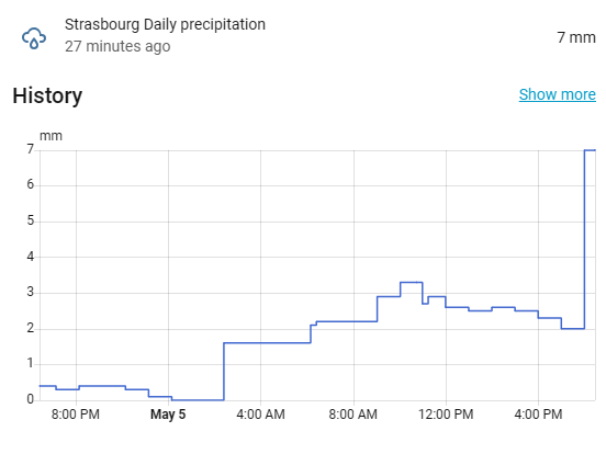

J’ai une question concernant l’entité « Daily Precipitation » de ce que je comprends il s’agit des precipitation pas jour, donc accumulation de pluie par journée calendaire.
Or, quand je regarde l’historique de l’entité, la valeur monte (logique) mais descend également ce qui n’est pas possible …
Est ce que cette entité doit etre comprise comme « precipitation depuis la derniere info »?

c'est comme le nom l'indique, c'est la précipitation de la journée qui est prévue. Ça change chaque jour.

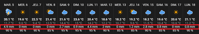

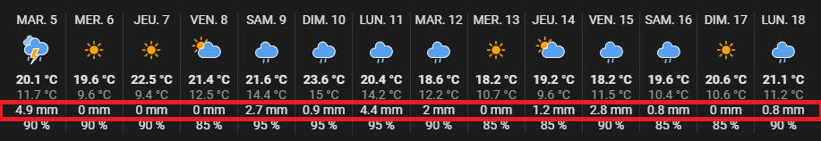

Ben c'est bizarre parce que chez moi c'est par heure sous ce format:

La valeur peut changer, suivant les informations remontées par Météo-France. Mais ça devrait être le cumul de la journée de pluie prévu. C’est pas non plus 100% fiable, Météo France. :sweat_smile:

Par nature, un capteur reçoit une valeur à un instant t, donc à 16h tu devrais avoir la pluie tombée jusqu’à 16h, mais il faut que cette information soit déjà consolidée en temps réel, et j’en doute.
D’après la doc, c’est la prévision de cumul de pluie dans les prochaines 24h (le nom n’est donc pas très adapté). Il est donc normal que cela puisse décroître.

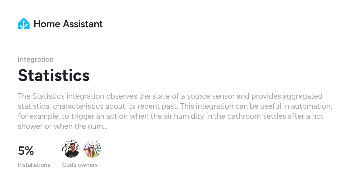

peut être avec un utility meter, qui reset tous les jours :
ou statistics :

OK, les statistiques pourraient fonctionner, il faudrait que je teste avec mon automation.
Pour l’utility meter j’ai testé déjà, le probleme c’est que la valeur est mise à jour toute les 6 minutes et j’ai l’impression que ca ne marche pas bien avec l’utility meter…
