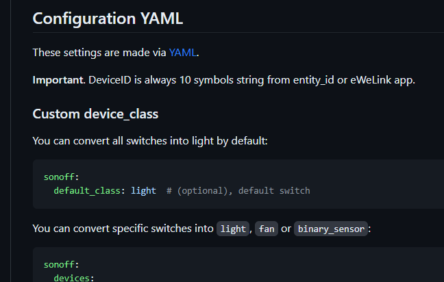

Edit : J’ai regardé mieux la doc du plugin, voici ce qui est dit :
Ainsi, on lit qu’il faut modifier via YAML mais je ne sais pas où aller

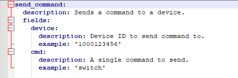

j’ai trouvé un services.yaml mais il est presque vide

Une dernière fois autrement…

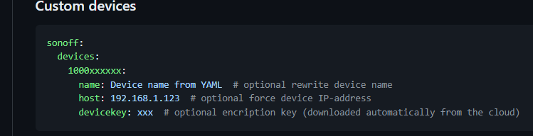

Ajoute dans /config/configuration.yaml un nouveau bloc
sonoff:
  devices:
    1000xxxx:
Avec les éléments que tu veux surcharger
:innocent: j’ai compris, d’accord :+1:
