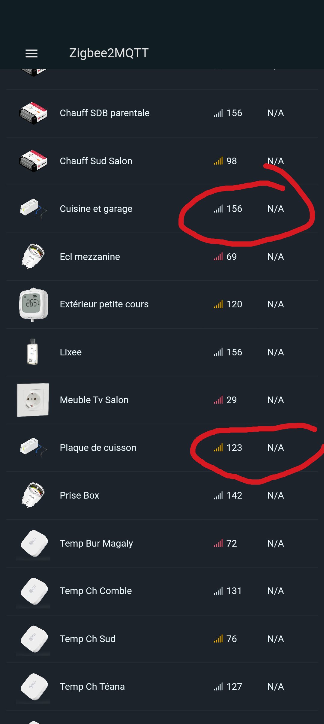

Je viens d’installer deux modules Nodon SEM-4-1-00. Installation dans mon tableau sans trop de problème avec le bon sens de TI.
J’ai aucun rafraîchissement qui se fait de manière automatique. Je suis obligé de cliquer sur le symbole pour voir les informations de consommation varier.
Dans les paramètres je ne vois rien sur le temps de rafraîchissement.
Avez vous déjà eu le même problème ?
Merci d’avance
Hello, j’utilise ce module sans trop de problème. Mais quel est ton installation zigbee ZHA ou z2M ? Et tes problèmes de rafraîchissement sont-ils sur toutes les entités ?
Je suis en Z2M et non se sont les seuls équipements comme ça qui ne font aucun rafraîchissement.
Mes radiateurs avec les modules fils pilote de chez Nodon je n’ai aucun problème pour les remontés de valeur.
Aucun problème dans les logs non plus.

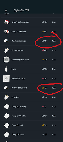

Ton LQI est correct ?
123 et 156
D’ailleurs tu sais comment demander à Z2M de refaire le routage en fonction des LQI les mieux et des disponibilités sur les routeurs ?
J’ai supprimé un des compteur pour refaire un lien. Je pensais que l’appairage avait mal fonctionné mais ça ne semble pas être ça non plus.

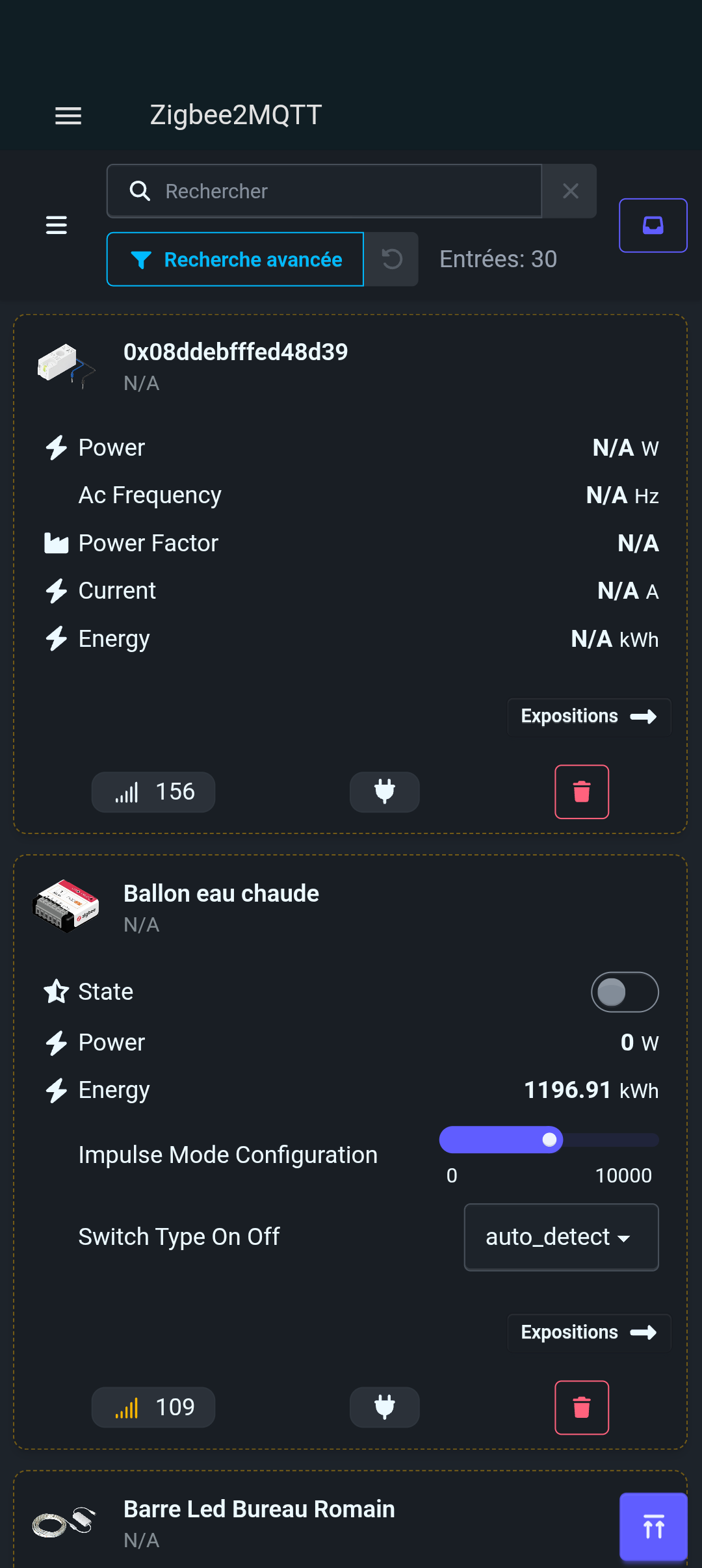

Si je rafraîchi manuellement ça fonctionne la valeur NA devient une valeur mais fixe.
La solution que j’ai trouvé c’est revenir à une version antérieure de Z2M.
La version 2.6-2.1 fonctionne pas chez moi.
J’ai le même souci, et comme toi les valeurs sont 100x supérieures (si ton ballon consomme 1000kWh en quelques jours, il faut s’inquiéter, lol) en plus de ne pas se mettre à jour. Ça pourrit complètement le dashboard Énergie !
J’ai fouillé, et ça sera réglé automatiquement début novembre.
Un patch a été publié sur zigbee-herdsman-converters.
Je ne peux pas poster de lien, donc je vous laisse googler :
NodOn SEM-4-1-00 returns 100 times higher energy value and does not update its attributes #28898
zigbee-herdsman-converters est un composant de Z2M, et la dernière version sera intégrée (avec le patch) avec la mise à jour qui sort environ tous les mois.
