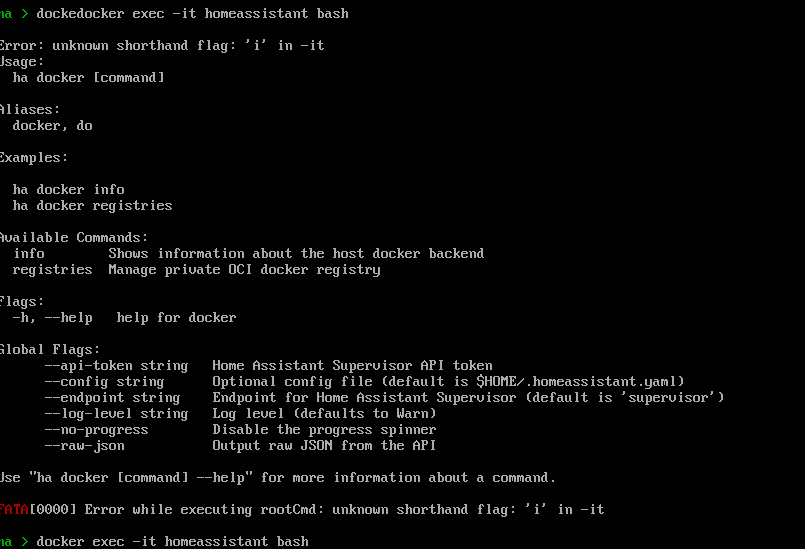

La 1ère commande ne fonctionne pas
docker exec -it homeassistant bash

Donc en gros j’ai :
Error : unknown shorthand flag: ‹ i › in -it
Usage
ha docker [command]
Aliase :
docker, do
Et ça continue…
Bla bla bla…

OK c’est la console HAOS qui a déjà une commande docker (à la place de la commande officielle)
Essaye ça
auth reset --username "your_username" --password "new_password"
Forcément tu remplaces your_username et new_password par tes valeurs
